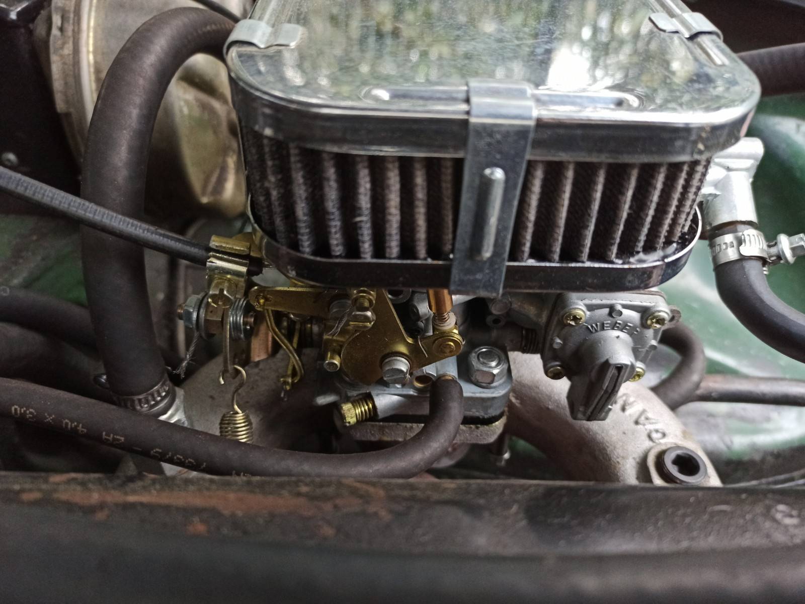

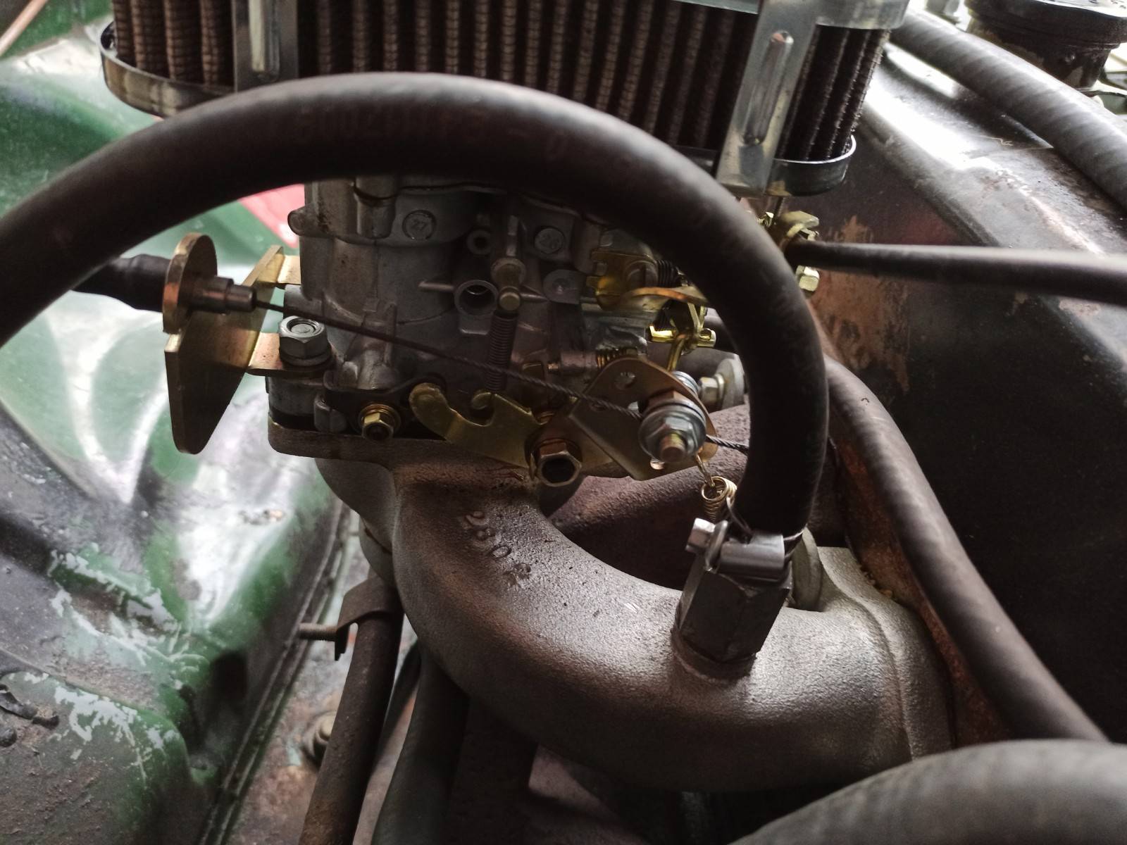

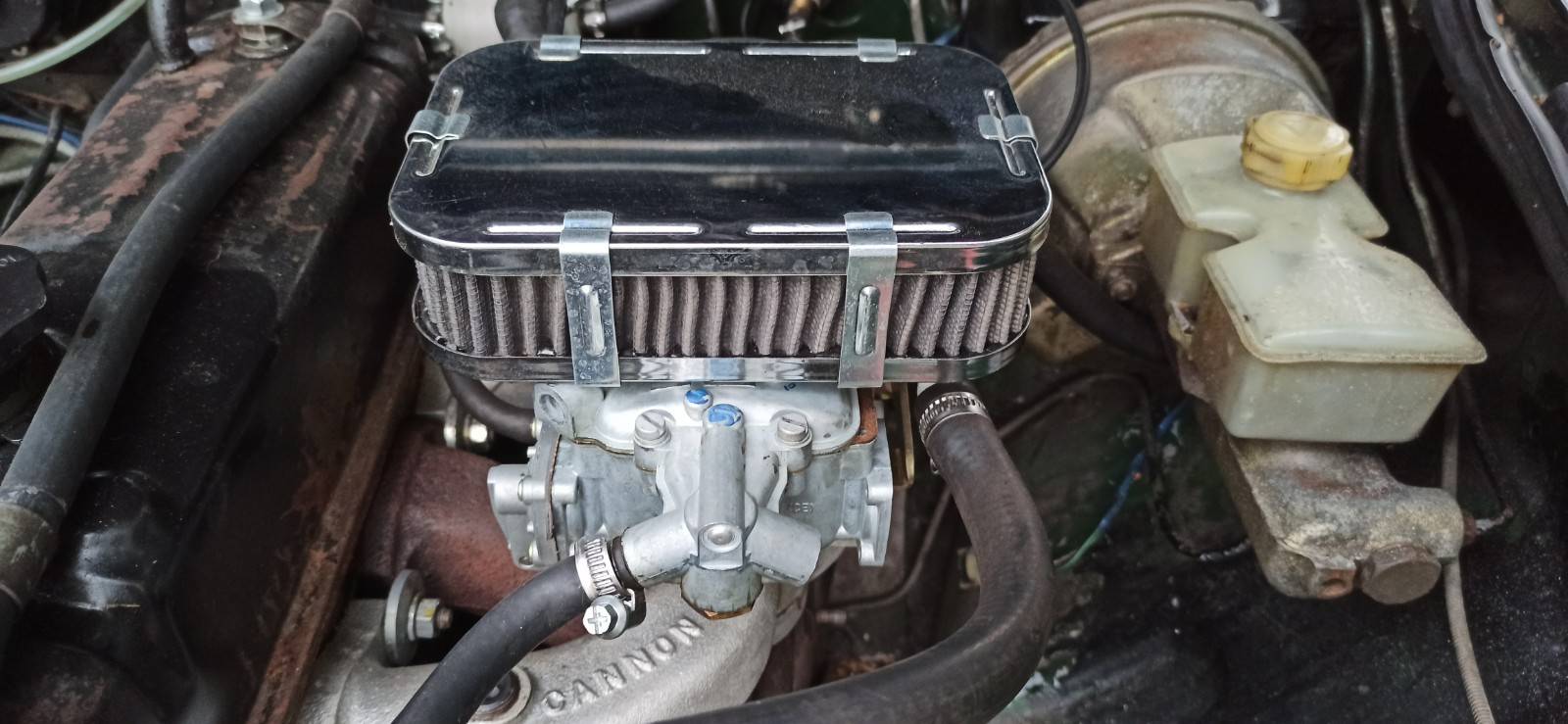

Pour ce qui est du carburateur, je vous mets quelques photos en pièce jointe. D'après mes recherches, ça semble être un "Kit carburateur Weber 32/36 DGV pour MGB 1800 (1962-1980)", tout neuf. Ça me paraît bizarre que la panne puisse venir de cette pièce assez récente, elle m'a l'air en bon état. Vous me direz que je ne peux pas voir à l'intérieur, certes.
Si vous avez eu d'autres idées d'origine de panne entre temps, je suis preneur.

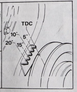

Je rencontre juste un problème, quand je tourne la roue à la main (arrière dans mon cas), elle ne tourne pas si facilement que lui sur la vidéo. Et je n'ai pas d'étincelle qui se forme. Je ne sais pas si c'est dû à l'allumage électronique ou au fait que je ne la tourne pas assez vite. Dans le cas ou ça fonctionne, l'étincelle doit se faire quand le repère passe au niveau des 10 ° sur ce dessin ?
