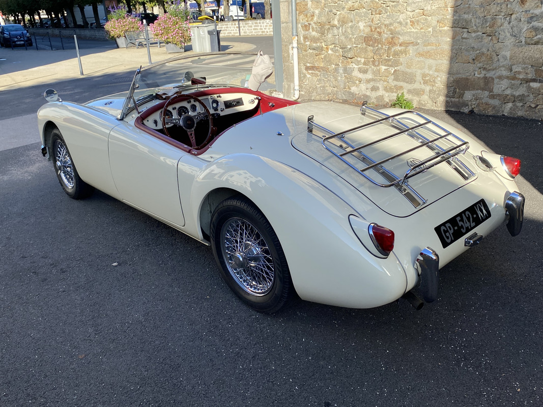

Mais revenons à ma MGa, elle est en très bonne état (refaite en Holland) oui je sais... mais acheté en IDF.
J'ai déjà remplacé le volant d'origine par un moto lita avec le moyeu de la même marque, montage d'un couvre tonneau. Après être tombé en panne un samedi après midi (condensateur HS) :faute: J'ai remplacé l'allumeur par Ignition 123 cela n'a plus rien voir, démarrage au quart de tour. Ma 912 est aussi équipée de ce genre d'allumeur mais en Bluetooth.
Je suis en retraite à partir du mois prochain :dancing: Pour l'hiver à venir: Revoir le système de refroidissement radia alu et ventilateur électrique (P..... ça chauffe), montage de freins à disque sur l'avant de véhicule, remplacement du joint à Spy du nez de boite, fuites.

bienvenue, très belle auto en OEW ! :vache:
Dommage pour le volant d'origine, qui est le plus beau voant du monde (et même de Bretagne) mais je suis parti-pris ;)
Bon courage pour régler les rétros en roulant :lol:
Quant aux freins, pour avoir une 1600 donc équipée de disques à l'avant d'origine, je ne pense pas que ça changera vraiment la performance vs tambours. L'endurance sans doute, mais pour la promenade...

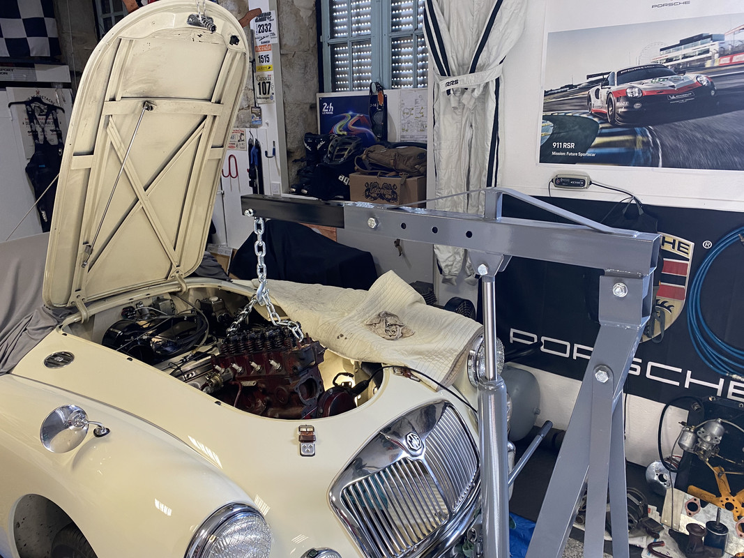

Un peu de nouvelles de Bretagne et de ma MGa.

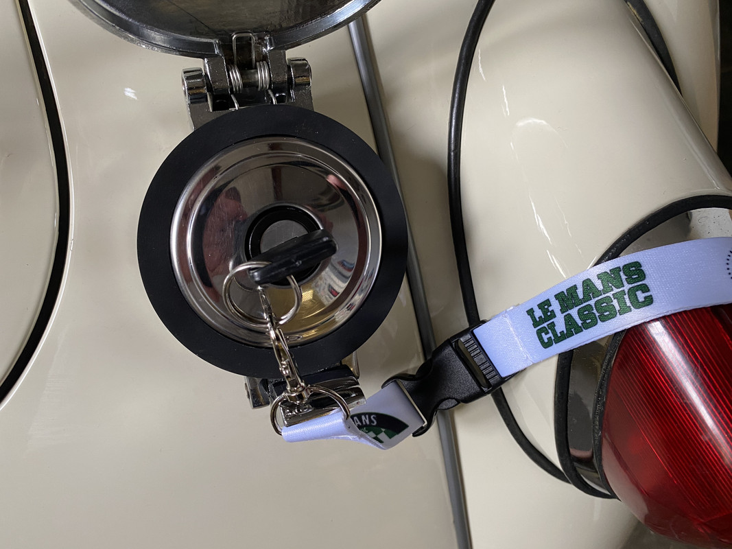

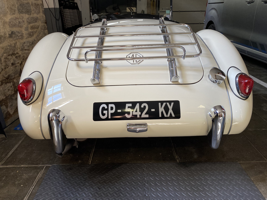

Quelques modifications depuis juin dernier. Montage un allumeur 123. Un bouchon de type Aston avec bouchon à clef . Déflecteurs d'air latéraux. Suppression de la lame arr de pare-choc arr.
Je me suis peint un petit extincteur et fabriqué son support.

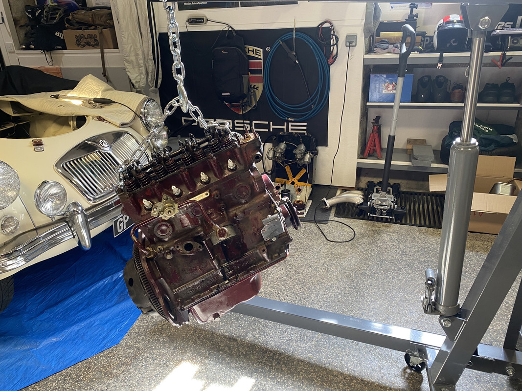

Je viens de déposer le moteur pour revoir l'étanchéité et son système de refroidissement.
Dépose de la boite de vitesse cette après-midi.
Messages : 16081
Re: Le Bonjour de Bretagne
Des problèmes de chauffe ?
https://mgaguru.com/mgtech/cooling/cool_140.htm
Mis à part un détartrage complet du circuit de refroidissement, j'ai aussi :

Merci pour les conseils, JMAU. J'étais absent plusieurs jours.
Pour le détartrage ok, la calandre bonne pioche. J'ai commandé un radiateur alu et un ventilo
Révotec.
