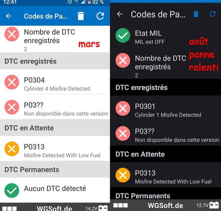

TF 115 de 2005:
Zut, plus de ralenti depuis 2 jours, après trajet de 5KM... donc, retour maison direct!
et je n'ose plus sortir, vu le peu d'envie de rester au bord de la route par 35°C........
- Pano OBD MGTF codes erreur 03 & 08 23 panne ralenti.jpg (64.14 Kio) Vu 2377 fois

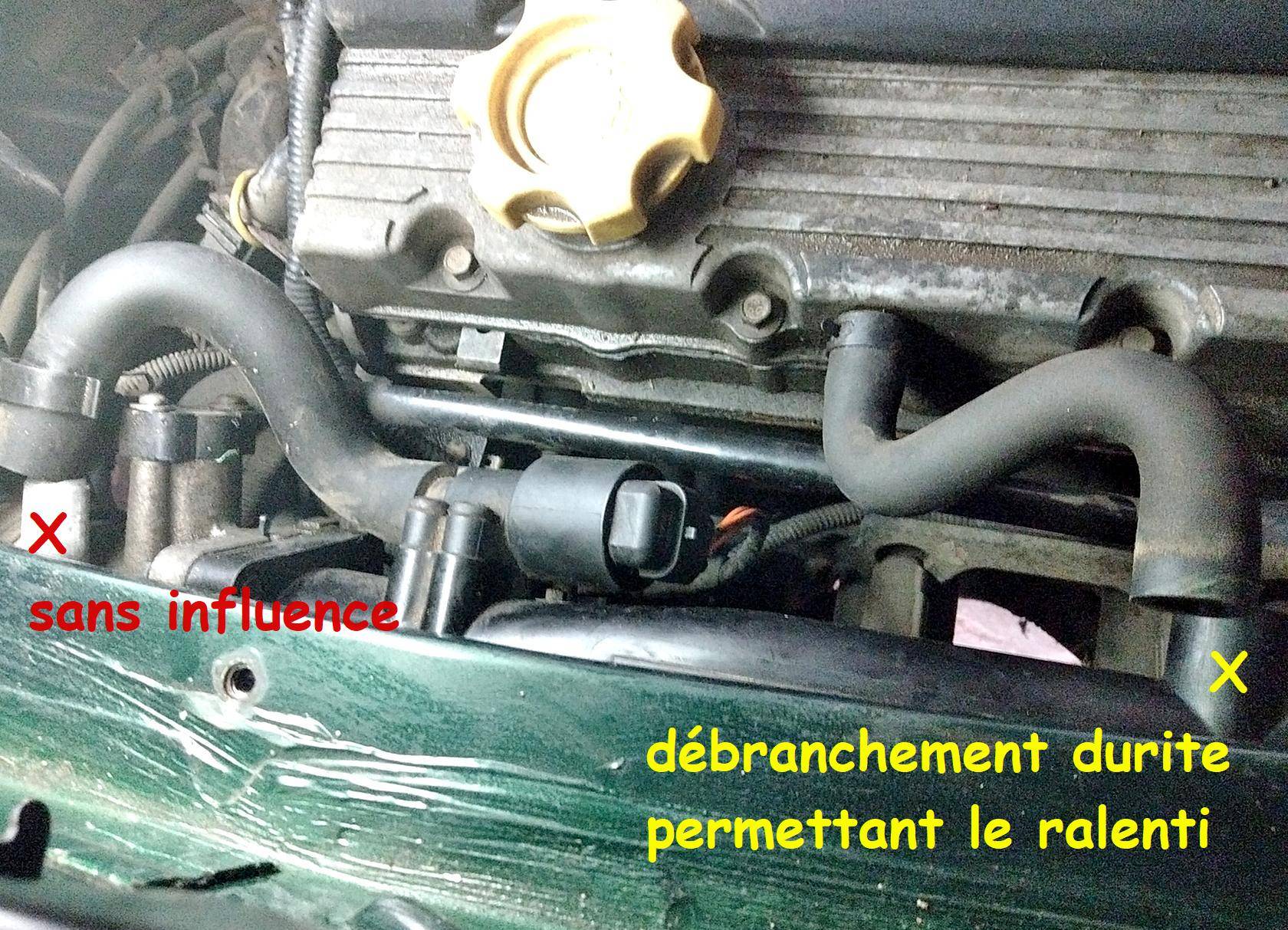

Débrancher petite durites (pas eu le temps de chercher si c'était recyclage des vapeurs ou autre/ si, breather hoses = reniflards) mais il est un fait qu'elle tourne sans caler.... Débrancher les connecteurs fait caler aussi!
- Aimerais le diagnostic simple non répertorié par mes neurones...
En bref, la combustion manque d'air, non?
L'IAC(V) n'était pas vraiment sale et donc, aucune amélioration.

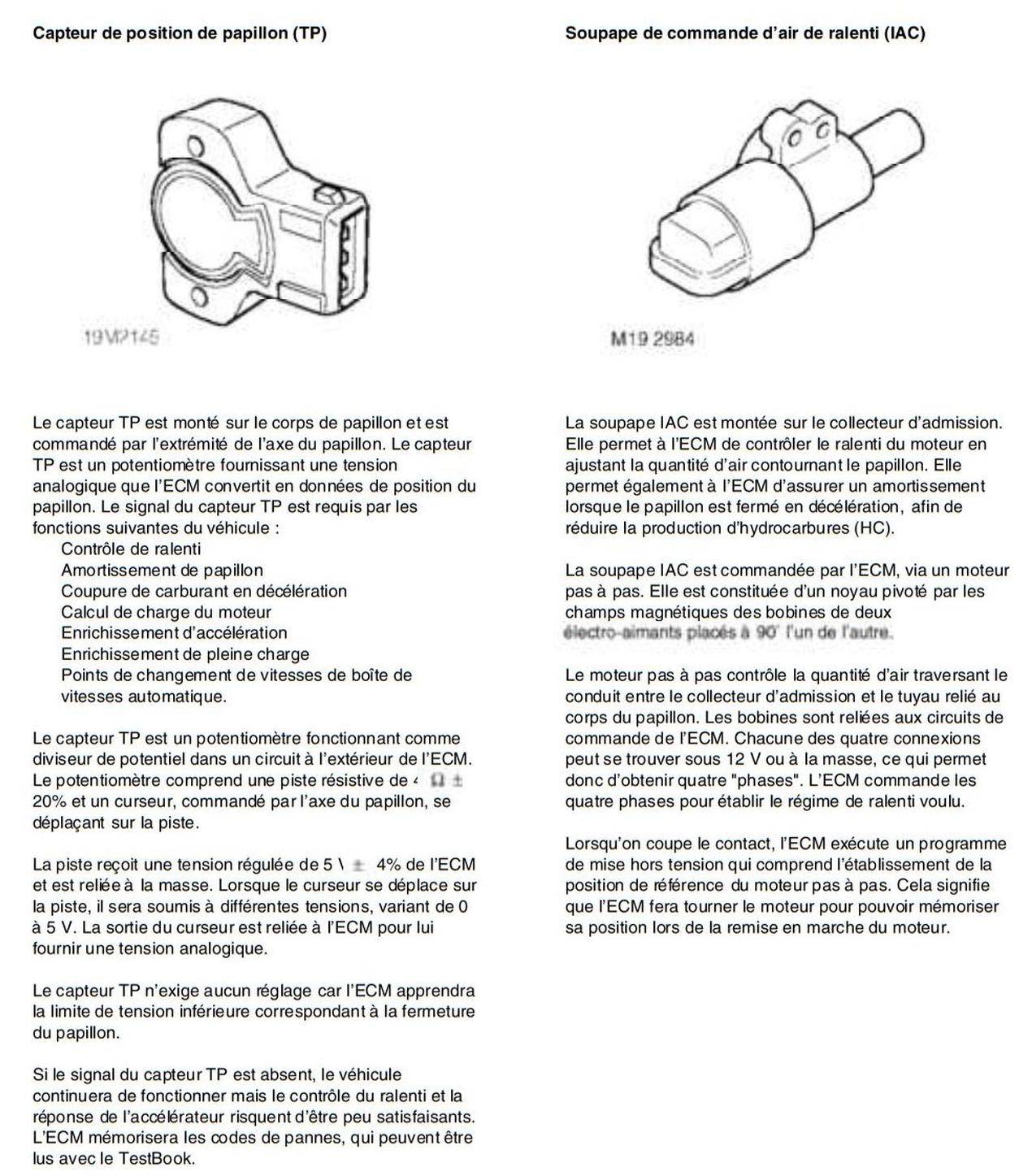

Je n'ai encore (re)vu le TPS capteur de position papillon...
- ecran manuel MGTF IACV & capteur papillon ralenti.jpg (249.22 Kio) Vu 2625 fois
La chaleur 35° est-elle une cause du dérèglement (climatique et RoverK MPIque) des capteurs liés au papillon & au plenum-air intake?
- moteur MGTF ralenti 2 durites débranchées annoté.jpg (422.79 Kio) Vu 2671 fois
Ci-joint, un fichier audio de mon ralenti... que j'ai dû zipper.

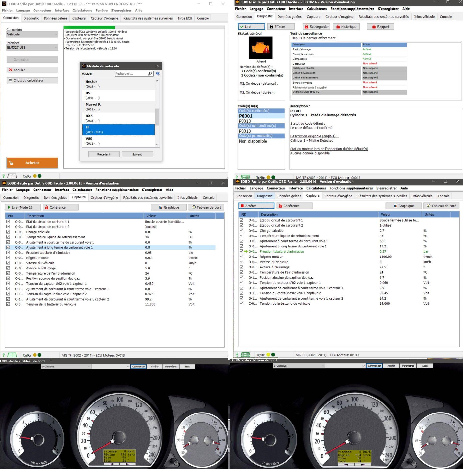

Ré-installé une version ancienne d'EOBD-facile -semblant gratuite-, qui me donne ces valeurs -que je ne saurais exploiter/interpréter!
- pano rapports & compteurs EOBDfacile.jpg (389.24 Kio) Vu 2603 fois

Si elle tourne sans caler en faisant rentrer de l'air dans le plenum d'admission par le débranchement du reniflard après papillon c'est qu'elle n'en pas assez qui passe par l'IACV au ralenti. Donc, avant toute autre recherche, il faut démonter, nettoyer (nettoyant frein) puis faire un reset à chaud de l'IACV.

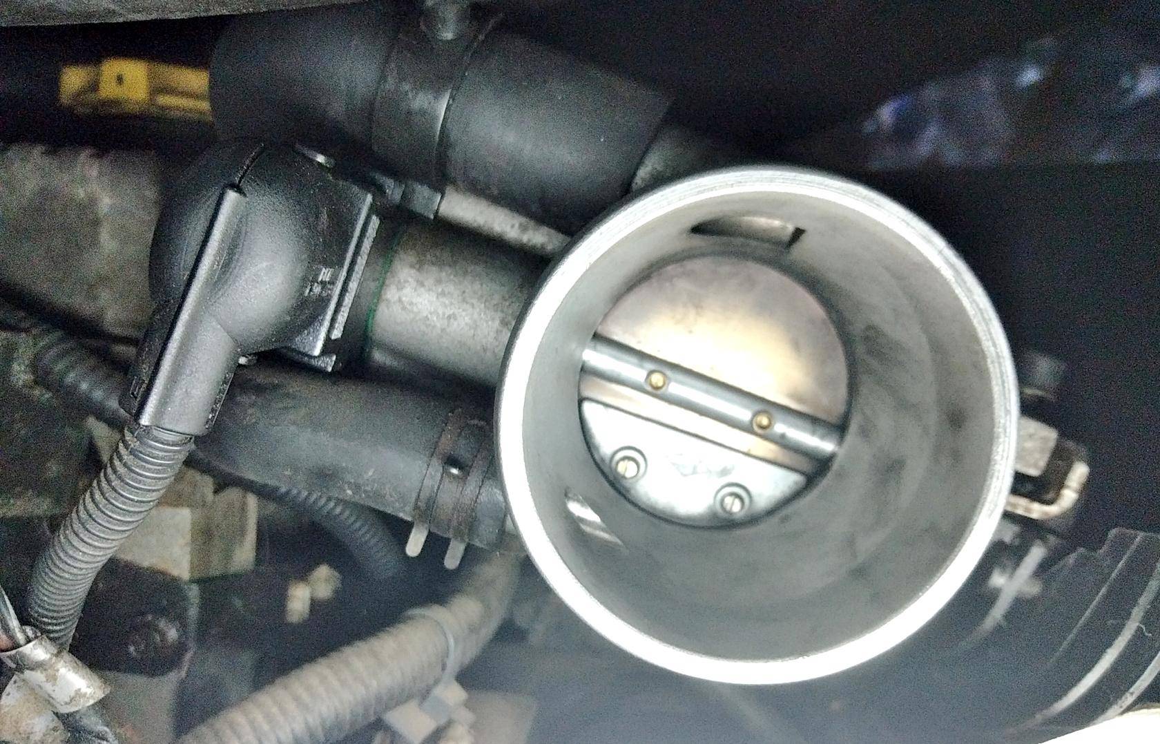

- vue intérieur papillon moteur TF 115 HD.jpg (290.17 Kio) Vu 2562 fois
Tout simplement, mauvais réglage du papillon au ralenti?
Ai tenté d'utiliser la vis de butée du ressort, sans succès...

Mon 1er essai de test d'enregistrement était brut (avant découverte de l'air aspiré par le reniflard en S...): 2 coups de clef, puis légère accélération pied appuyé en démarrant...
- vue papillon moteur TF 115 HD.jpg (506.6 Kio) Vu 2485 fois
Le second en accélérant à plus de1000trs......

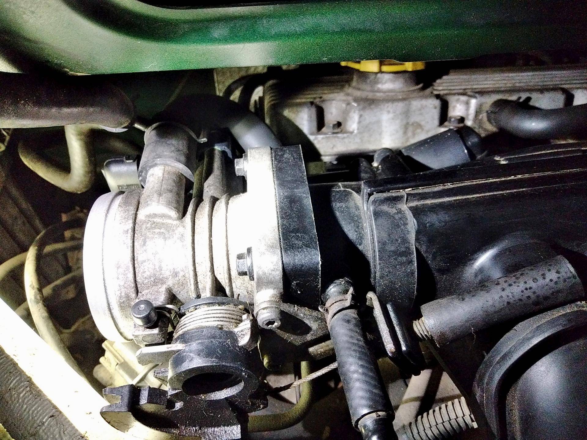

Plus grave, je m'aperçois au fil des lectures qu'il ne fallait pas toucher à la vis du papillon!!!!! <<< ce que j'ai fait naïvement, cherchant à faire entrer plus d'air...
Je suis mal barré, apparemment, alors que mon intuition ne me suggérait qu'une fausse manip sur le fob en entrant dans l'auto qui avait déclenché l'alarme!
ERRATUM: je tournais à la main le capuchon protecteur noir de la vis - alors que le dit capuchon est super bien clipsé sur la vis... QUI EST EN FAIT BLOQUEE ACTUELLEMENT <<< attends action du WD40.....
Mais ai testé une petite cale (d'un jeu de cales lames) dessous et le ralenti semblait tenir avec ma durite reconnectée....

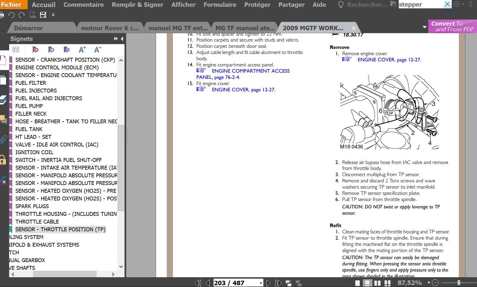

- Rough Idle and Misfire under load réglage vis papillon x26 steps.jpg (139.31 Kio) Vu 2426 fois

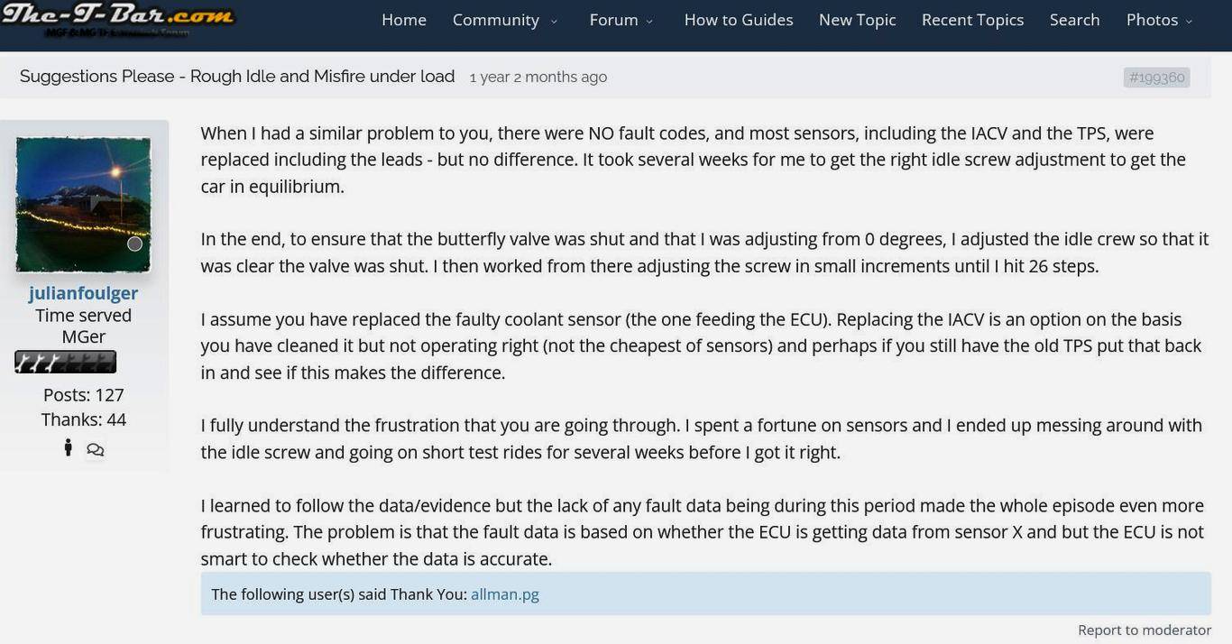

c'est pas catastrophique. Je ne sais plus où j'avais lu ça, mais ...
l'IACV rattrape beaucoup de choses.
Il y a une procédure quelque part pour régler la vis de ralenti du genre "avec le T4, on met l'IACV à mi-ouverture, et en suite le tableau de température patati on règle la vis pour avoir le ralenti à xxx tour/mn".
Le pire qui puisse arriver, c'est qu'a froid, l'IACV ne soit pas idéalement positionnée au démarrage.
C'est un peu bricolo, mais on devrait pouvoir s'arranger pour avoir un réglage à peu près cohérent sans le T4 et le tableau d'équivalence. J'explique :
Quand tu mets le contact, l'ECU ferme complètement l'IACV, puis le rouvre de 4 ou 5 pas (il s'agit d'un moteur pas-à-pas, l'ECU n'a pas directement la position, mais peut forcer le machin à aller en butée, et ensuite, recompter les pas pour mettre la vanne dans la position désirée).
Si ton moteur est froid, le ralenti devrait alors être à environ 1100 tours/mn, il n'y a plus qu'à jouer sur la vis de ralenti pour atteindre cette vitesse avant que le moteur ne chauffe.
Autre solution, moteur bien à température, cette fois-ci, tu bouches la durite de l'IACV, et tu règles à 850 tr/mn

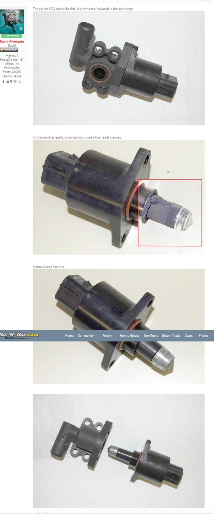

- vue ouvert & suie ancien Stepper Motor IACV MGF.jpg (101.98 Kio) Vu 2410 fois
A Franck, je me présentais avec une TF -du dernier mois de production anglaise- donc, fiche IACV 4 fils incompatible avec celle des F (dont la 1998, abandonnée depuis 12 ans), dont le corps peut être ouvert.
Et ceci?

Au passage, je découvre mon PDF de 13Mo pour 487pages "2009 MGTF WORKSHOP MANUAL manuel atelier moderne" en anglais, mais avec liens actifs vers autres articles du manuel. Il me faudrait l'uploader quelque part pour le partager sur les forums s'il n'était pas évident à localier...
PS: Ai aussi acheté autrefois 2 RAVE CDs (MGF & diverses Rover + MG TF & diverses MG MK2) trouvables chez The-T-bar....
- ecran page TP MGTF manuel atelier moderne.jpg (211.62 Kio) Vu 2403 fois

pour le TP, ça ne correspond pas trop aux symptômes, mais c'est extrêmement facile à vérifier,
même pas besoin de démarrer.
Regarde avec ton logiciel OBDfacile : c'est la valeur 'Position absolue du papillon des gaz'.
pédale levée, la valeur n'est jamais tout à fait à 0 %
pédale écrasée, la valeur n'est jamais tout à fait à 100 %
Nota : L'une des opérations du 'reset ECU' indique à l'ECU de faire/mettre à jour une table de correspondance entre la mesure de position (par ex. entre 4.5 % et 85.7 %) et la position vraie du papillon (entre 0% et 100%).
