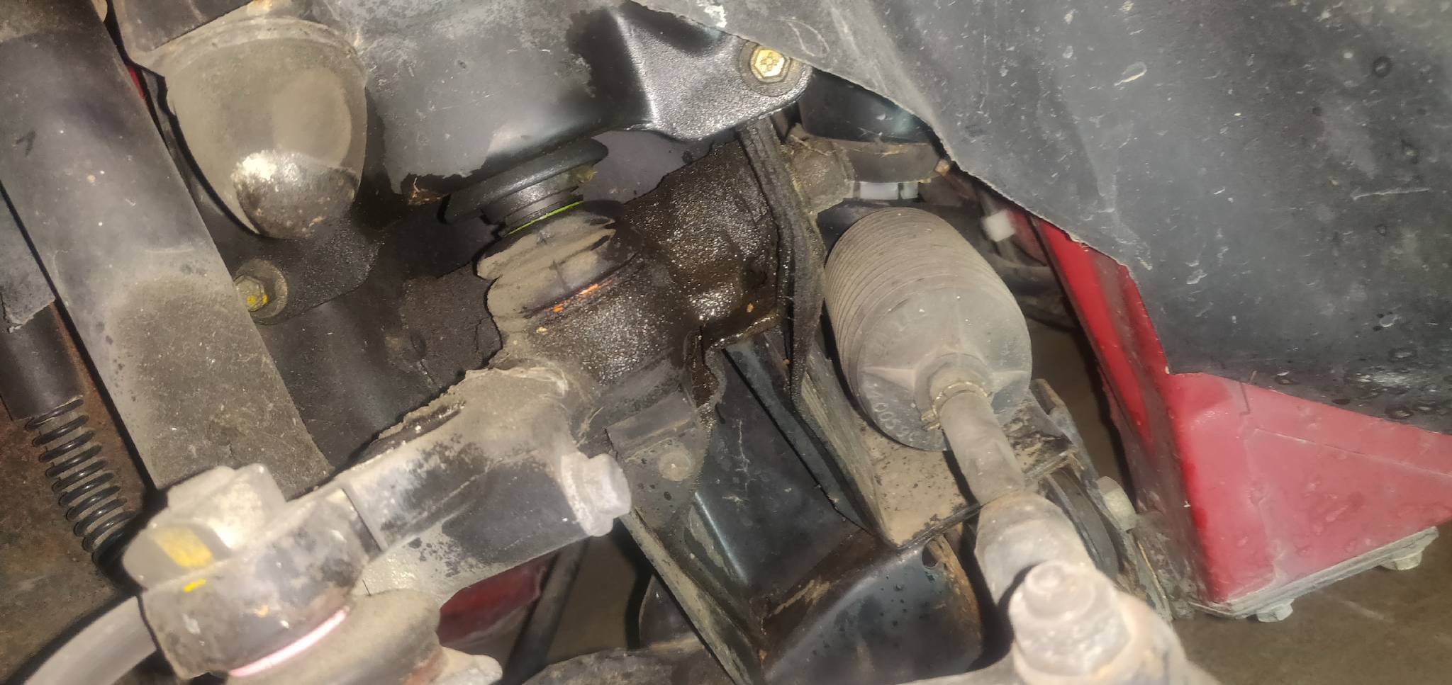

J'ai constaté une grosse fuite au niveau des suspensions côté conducteur (cf photo :D
J'imagine qu'il faut regonfler les sphères ?
Remettre du liquide ?
Autre chose ?
Je suis dans le Gard. J'ai la MG depuis mai, je ne la connais pas assez...
Avez-vous des plans ?
Merci d'avance !

Salut, une remise à niveau s'impose effectivement.
Si tu as acheté cette voiture récemment, auprès d'un professionnel tu devrais pouvoir faire jouer la garantie.
En général la baisse de niveau est lente, si elle est subite cela peut être le symptôme d'un autre souci que celui d'une membrane défectueuse, une fuite des durites du circuit (plutôt embêtant), de la valve Schräder de remplissage du circuit (pas trop grave) ou d'une sphère (ça va toujours en s'aggravant).
Cherche d'abord l'origine du problème, remettre à niveau une outre percée ne sert à rien.
Pour recharger le circuit en liquide hydragas, si tu n'as personne à proximité pour le faire, le mieux est d'acheter une pompe et un bidon (ou deux) de liquide hydragas (Rimmer mais aussi Cowacarparts ou Fontech ont ça en stock à prix relativement intéressant). Il y a des sujets dédiés sur ce forum.
Si tes sphères sont celles d'origine, elles ont fait leur temps, tu devras malheureusement envisager leur remplacement (mais après tu pourras savourer le confort et l'efficacité retrouvés de ta F.

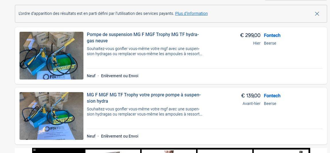

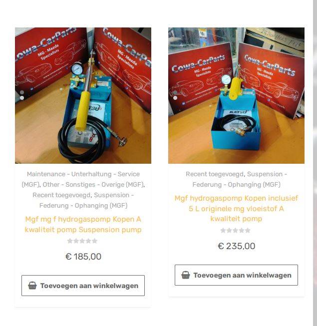

Alors, je suis allé sur tes deux sites, il y a plusieurs prix...
Quelles sont les différences ?
Celle à 139€ conviendrait ?

Salut, les prix varient mais c'est toujours la même pompe ... (marque Katsu), enfin parfois il y a le bidon de liquide hydragas avec, 5 l pour 50€ c'est le prix.
Visiblement elle sert aussi à gonfler le prix, j'avais acheté la mienne moins de 80€ il y a un peu plus de quatre ans. Regarde aussi sur Ebay ou sur un site de seconde main. Il y a des bricoleurs qui ont su en fabriquer une (aussi en topic sur ce site).
Il y avait aussi une rubrique des possesseurs de pompes disposés à faire un geste pour ceux qui sont dans le besoin.

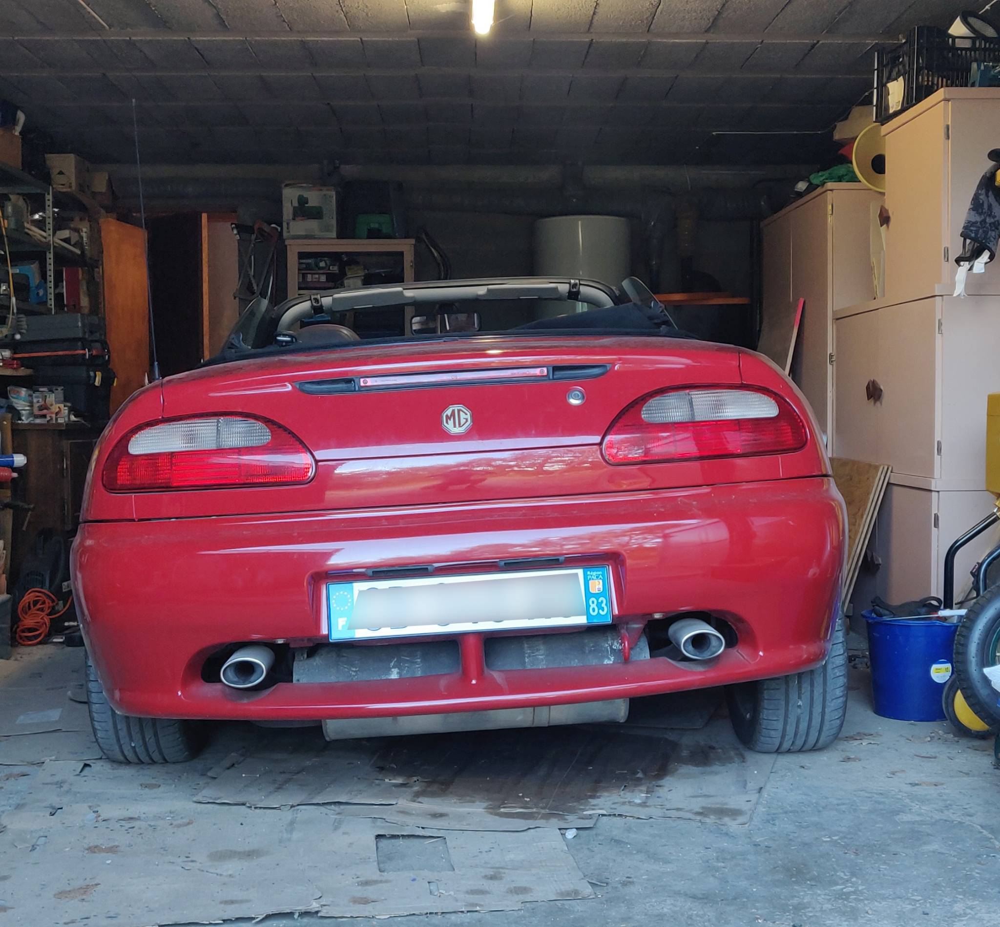

Et moi je me suis rendu compte un jour qu'il me semblait que la voiture penchait légèrement d'un côté.
Et là, l'autre jour, bam, en me garant sur un parking, totalement affaissée avec du liquide par terre !
Comme je n'étais pas très loin de chez moi j'ai réussi à rentrer tout doucement en serrant les fesses pour que ça n'abîme rien d'autre :beuh:
Mais bon, j'aimerais savoir quoi acheter et quoi faire maintenant ! :sorry:

Bonjour, c'est très simple tu regarde la ou c'est humide soit au niveaux du raccordement des sphères soit au niveaux des valves de remplissage ou voir si un tuyau na pas céder.
A partir de la tu remplace en fonction de. Mais une chose est sur au bout de 25 ans il ne doit plus i avoir d'azote dans les sphères et la on peux avoir la voiture a la bonne hauteur mais pas de suspension. Pas besoin d'aller en GB pour commander, en France on a Frederic Demange qui peux te les fournir (pour le trouver va sur Facebook tape frederic demange).

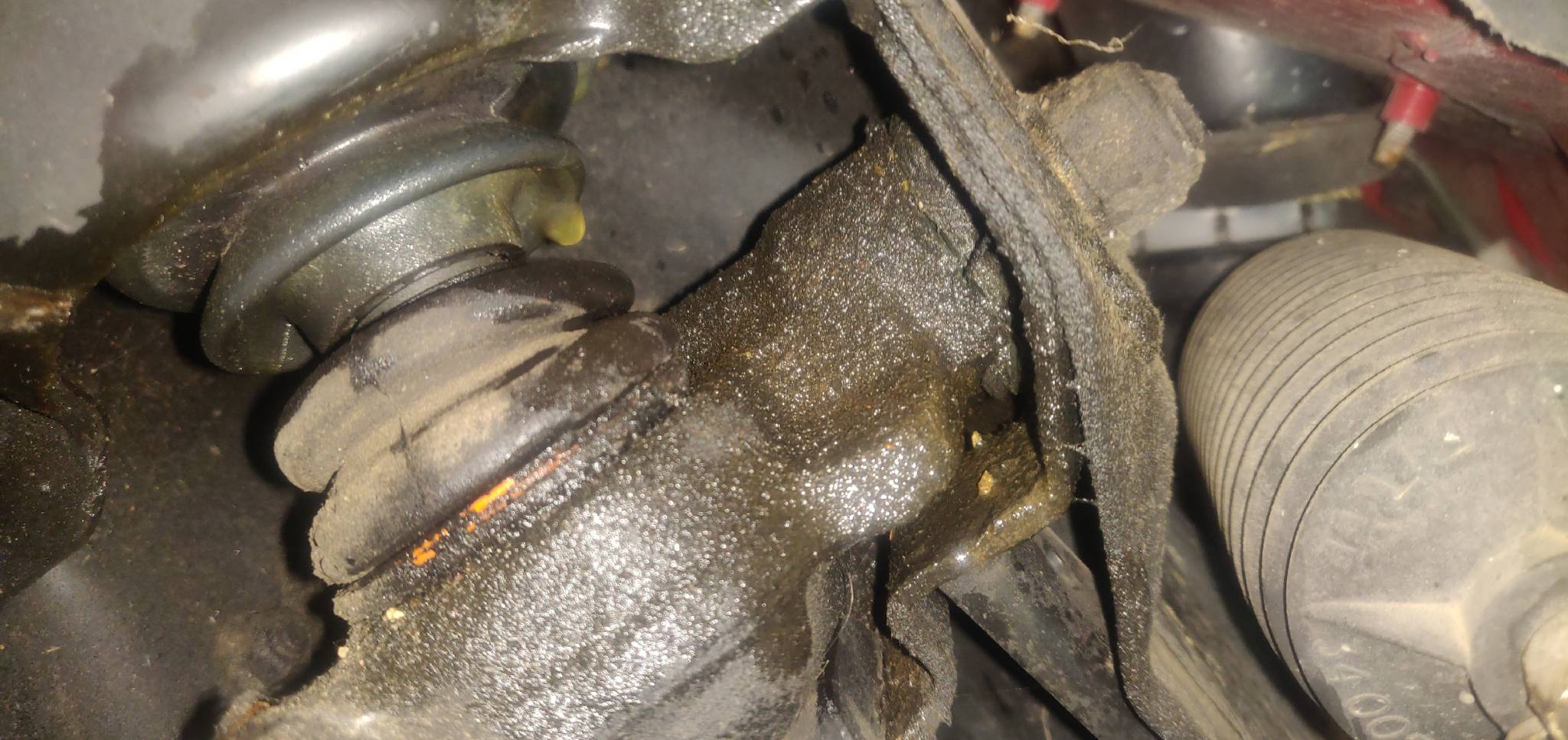

J'ai réussi à lever le MG. Pas facile, elle était très basse, j'ai dû utiliser un levier pour glisser le cric d'origine, pour enfin placer un cric hydraulique.
La fuite vient de l'avant gauche (conducteur).

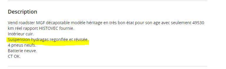

Comme l'ex propriétaire avait mis sur son annonce que les suspensions hydragas ont été regonflées et révisées, en janvier (ce qu'il m'a confirmé par SMS) je pense que je peux quand même lui demander une participation...

Salut, s'il annonce que la suspension a été révisée tu peux lui adresser une mise en demeure. Si la révision a été faite par un professional ce dernier a une obligation de résultat.
MGecho
Messages : 3167
Re: Problème Hydragas - côté gauche presque par terre
Message par MGecho »
Une "révision" des sphères consiste à mettre les suspensions à hauteur du manuel MG, à vérifier la tenue de cette hauteur et à vérifier visuellement qu'aucune ne présente de fuite et.... basta. Si la voiture était à bonne hauteur à l'achat et qu'elle y est resté plus d'une heure c'est que la sphère n'avait pas encore lâché donc la responsabilité du vendeur ou du professionnel mandaté par ce vendeur ne pourra pas être engagée.
Maintenant c'est au nouveau propriétaire de les faire changer. Après, si tu as 10.000 euros devant toi et quelques années à perdre tu peux toujours tenter le truc.... c'est ton argent. ;-)
Beaucoup semblent satisfaits du travail de Frédéric Demange et maintenant que toutes les sphères de F arrivent en fin de vie le type n'est pas près de prendre sa retraite. :b:
