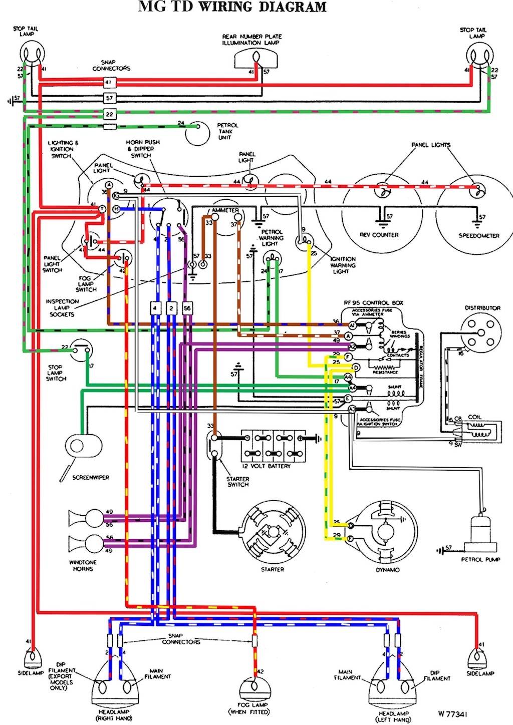

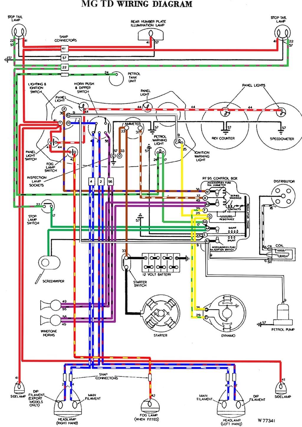

Le schéma de la TD, il n'y a bien que 2 fusibles :

Sur la photo de saby, le porte-fusible se situe sur la droite en haut.
Alors, oui il y a quatre fusibles mais deux sont de rechange, ceux qui pointent en haut ! (je pense que celui de rechange en haut n'y est plus).
Un de 40 amp pour les klaxons, fils marrons plus épais (ici en haut).
Le deuxième dessous de 20 amp qui protège le reste.

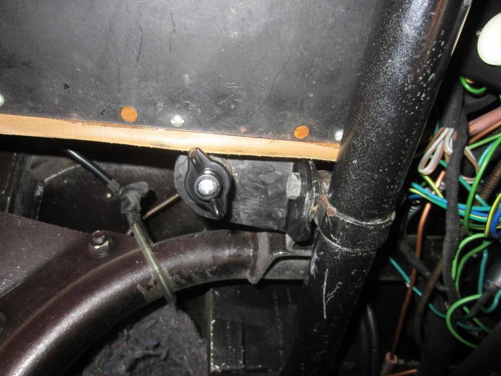

Je vous conseil d'installer si ce n'est pas déjà fait un coupe-circuit sur le fil qui est relié à la caisse (normalement juste à gauche de la batterie).
Et vous le placer sous le tableau de bord avec une patte sur la fixation de la colonne de direction.
C'est au plus court et facile d'accès.

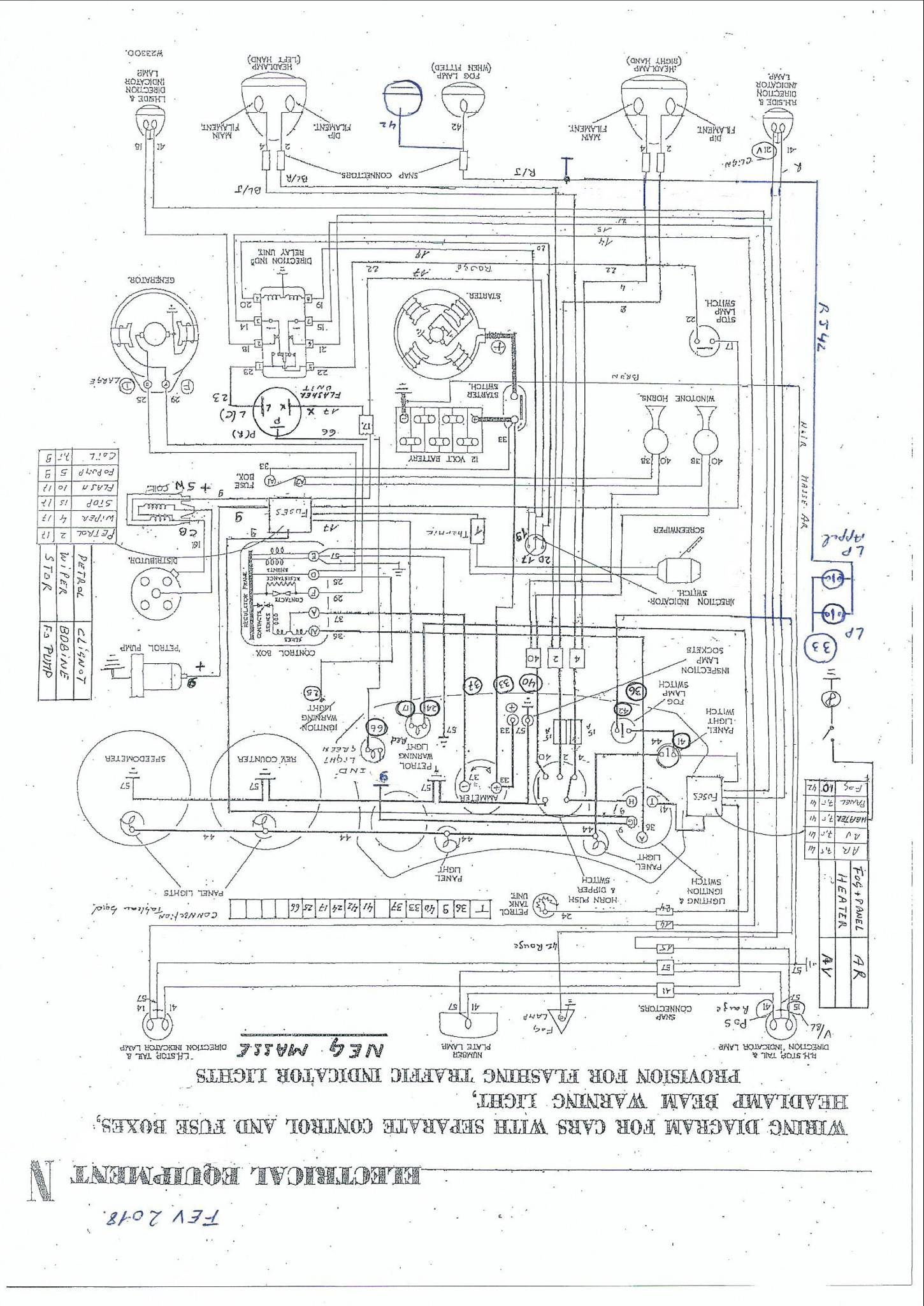

Bonjour ,
voici le schéma électrique de travail avec lequel je fonctionne
y compris les deux boites de fusibles que j'ai ajoutés
