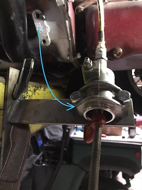

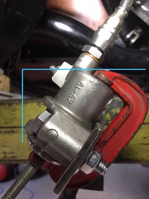

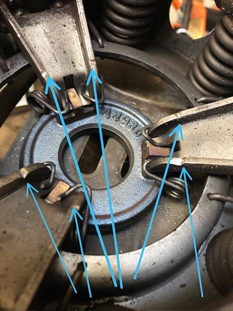

j'ai fabriqué un support serré sur mon pont mobile, fait la purge dans les règles de l'art mais rien n'y fait!
Je passe donc à l'étape: "sortir le moteur"! j'ai à présent démonté tous les satellites, une question importante subsiste, je crois qu'il est impossible ou difficile de sortir l'ensemble moteur/boite de vitesse.
Quelqu'un peut me confirmer.

Messages : 16437
Re: Embrayage MGA 1500 1956
C'est possible : il faut juste déposer le ventilateur ET la poulie du vilebrequin et ça passe....
Messages : 21491
vous voulez sortir le moteur parce que vous n’arrivez pas à purger le récepteur de la commande d’embrayage ?
la purge du système et, il faut le reconnaître, quelques choses d’assez hasardeux, une sorte de loterie.

Bonjour, J'ai purgé 20 fois avec des méthodes différentes, à la dernière purge, je n'arrive plus à passer les vitesses. Si je mets la première, débraye à fond et démarre le moteur, la voiture broute avec un bruit bizarre...
Ne serait ce pas la buttée finalement la source de mon problème ? Il me semble que j'avais installé une buttée à roulement. J'ai l'impression (vu sur internet) que les buttées à roulements ne sont pas recommandées voir compatibles pour les MGA. Qu'en est-il exactement?
Bonjour, Sinon, est-ce que je peux sortir le moteur sans bouger la boite de sa place et intervenir sur la buttée par exemple? J'ai pas trop envie de décoller les moquettes, l'isolant thermique que j'ai mis et tous les joints silicone que j'ai fait...
Messages : 15984
La dépose de la boite ne nécessite pas d'intervention dans l'habitacle en dehors du levier à déposer. ça n'abime pas la moquette ;)
Tu ne parles pas du débattement de la tige du récepteur d'embrayage que je t'avais suggéré de mesurer. C'est la seule façon de savoir si le système hydraulique est bon et s'il faut s'attaquer au mécanisme.
Il n'y a pas de butée à billes pour la MGA, son installation nécessite de l'adaptation et n'est pas recommandée (tu trouveras des discussions sur ce sujet sur le forum et sur MGAguru)
Je passe donc à l'étape: "sortir le moteur"! photos plus haut dans la conversation
Messages : 21491
les règles de l’art
les règles de l’art ne suffisent pas à la purge de l’embrayage hydraulique des mg, il faut arriver à piéger, par un moyen ou par un autre, la bulle qui ne veut pas s’échapper …
le bruit bizarre cela peut être la ferraille de la butée qui frotte sur la glace du mécanisme d’embrayage, mais avec une commande qui fonctionne normalement cela n’empêche pas de débrayer.

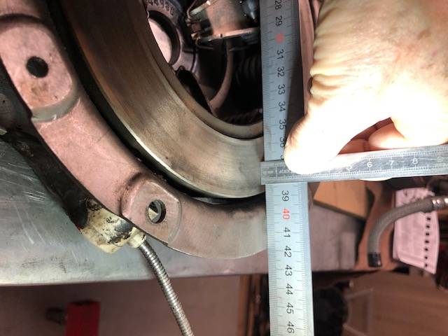

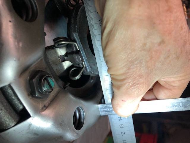

Une idée pour tester :
Placer et immobiliser le serre-joint de manière à bloquer la tige en position sortie, mais avant que le piston s'échappe ;)
Rentrer le piston à la main et vérifier qu'il ressort en butée sur le serre-joint avec la pédale
tangudy a écrit : 26 nov. 2023, 16:42 ...Si je débraye au plancher, j'entends un bruit de butée me semble-t-il.
Si ça vient effectivement de la butée il faudra sortir le moteur, mais si c'est juste l'hydraulique ça serait ballot ...
Messages : 15984
sortir le moteur si la purge est incomplète ce serait ballot.
Il est fort simple, mais à condition d'être 2, de mesurer le débattement de la tige.
Un au volant qui appuie sur la pédale, plutôt celle d'embrayage ;)
un sous l'auto avec un réglet métallique placé parallèlement à la tige de poussée du récepteur, récepteur en place et tige connectée à la fourchette.
Si la valeur mesurée est supérieure à 1.5cm-2cm, la purge est correcte, il faut déposer le moulin
Si la valeur est inférieure, et bien comme le dit Saby il faut y retourner et réussir à faire sortir l'air du circuit. Tu ne serais pas le premier à avoir dû s'y reprendre 12 fois...

ImageJe ne peux plus reculer, j'en suis là ce soir, le vin est presque tiré... "je vais aller voir"

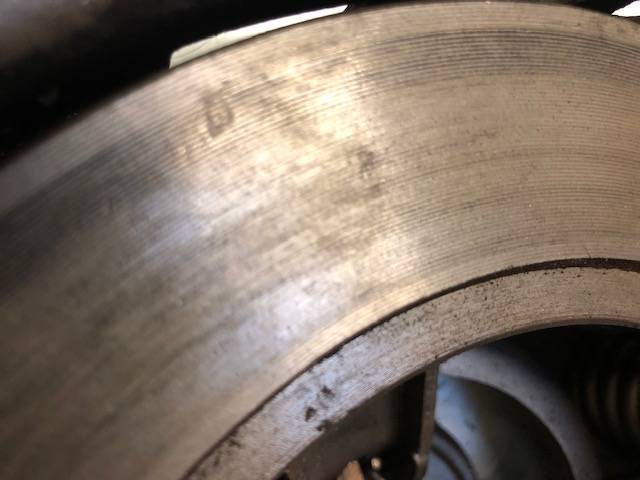

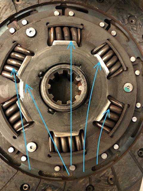

MGA 1500 EMBRAYAGE (Saison 2) c'était pas la purge, c'était l'embrayage!!! Cette MGA a fait plus de 2000 Km avec un embrayage qui ne débrayait pas ou en tout cas pas assez!
pour preuve (photo) des stries neuves sur le plateau. En fait, quand je débrayais j'appuyais sur le disque d'ou les rayures sur le disque (même sur les ressorts) et sur les doigts du mécanisme (2 photos).
(retour saison 1) J'avais fait refaire mon moteur et BV en 2020 chez MGOC en Angleterre, quand j'ai voulu les accoupler, "ho my god" l'un avait 10 cannelures et l'autre 23. Ils m'ont renvoyé un nouveau disque. j'ai juste démonté et remonté ! Mais si j'ai bien compris mon problème aujourd'hui, c'est qu'il y trois écrous de réglages, avec des vis fixe. Isn't it? qui doivent être matés (Freinés) dites-moi si je me trompe s'il vous plait.
Il semblerait qu'ils n'aient pas été réglés correctement, et qu'un se soit plus desserré que les autres. Ce qui fait que la pièce ou vient s'appuyer la buttée était en biais. Est ce que tout cela est plausible? Le problème s'est amplifié au fur et à mesure des kilomètres, car l'écrou se desserrait de plus en plus.
Si oui, quelqu'un pourrait-il le donner les cotes exactes (voir photos) pour les réglage de ces écrous: (1) plateau/bord intérieur, (2)appui de buttée bord extérieur.
au vu des photos, pensez-vous nécessaire de changer certaines pièces? La buttée est comme neuve, le disque aussi sauf les rayures (certains ressorts tournent avec un seul doigt, est ce grave? Quant au mécanisme il est comme neuf.
TOUS VOS COMMENTAIRES ME SONT D'UNE TRÈS GRANDE AIDE.
