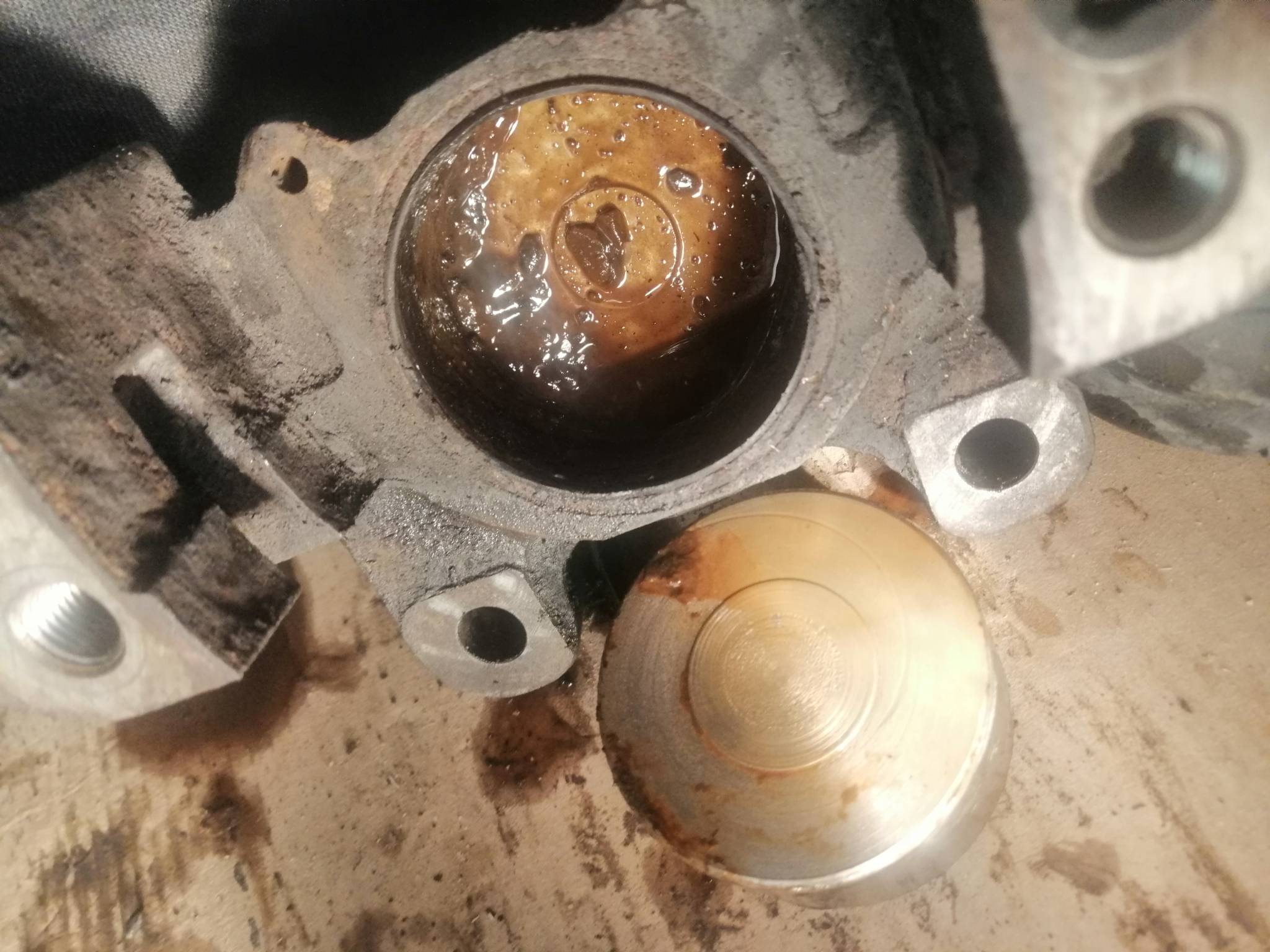

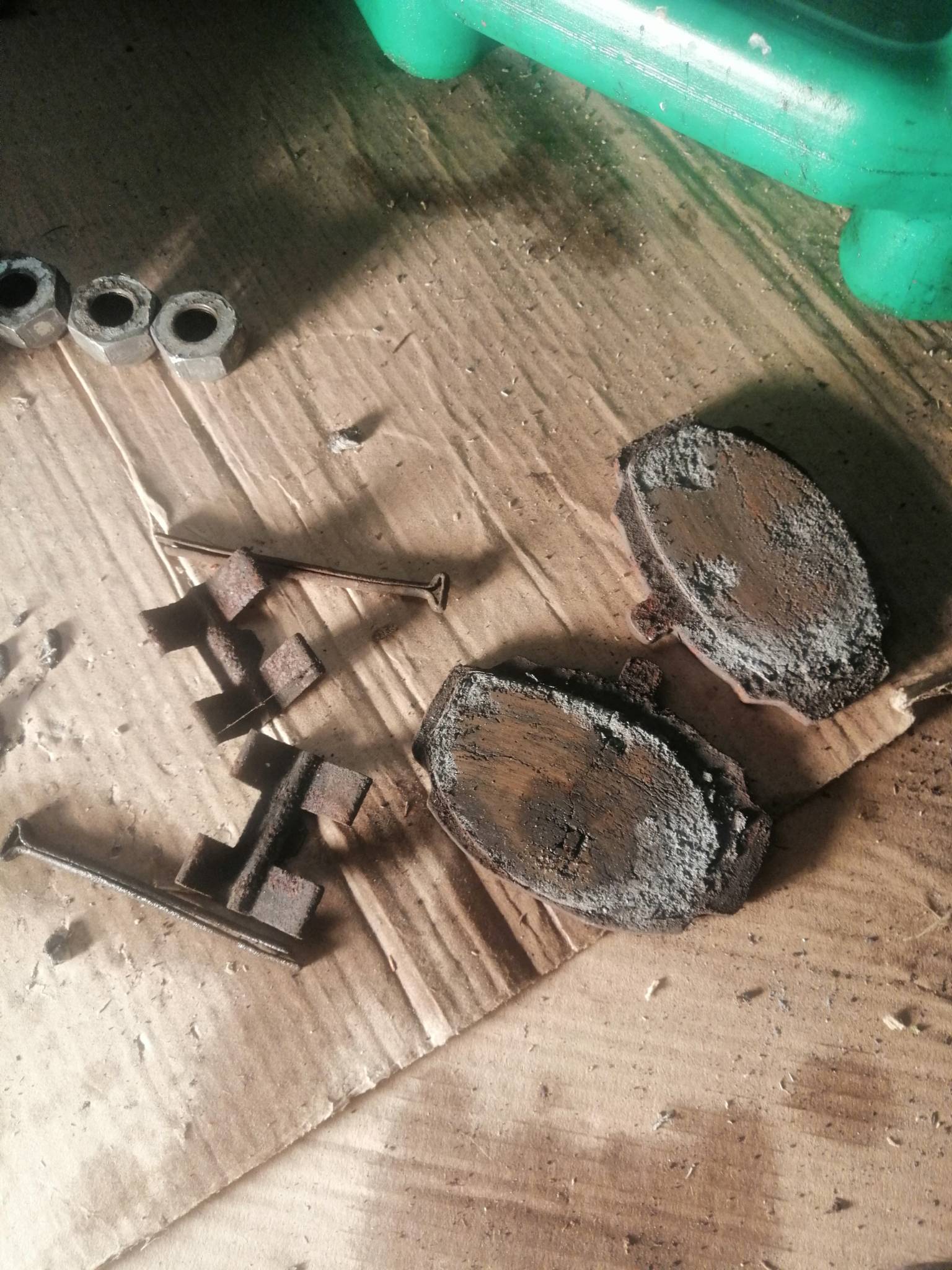

Après des frottements importants des plaquettes avant, je me décide à regarder le sujet.
Et bien il était temps de si penché.
Plaquettes archi usées. Pistons bien grippés.

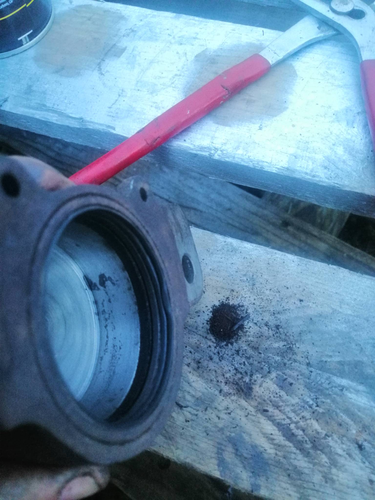

Une démonté. De la boue au fond des étriers et des joints qui me paraissent usées.
Après nettoyage, remise en place des pistons mais les joints je me pose la question.

Alors, mes pistons sont pas rouillés.
Par contre au demontage j'ai pas vu de cerclage métallique n'y de caoutchouc anti poussière.
Peux être une version plus ancienne ou alors tout est parti

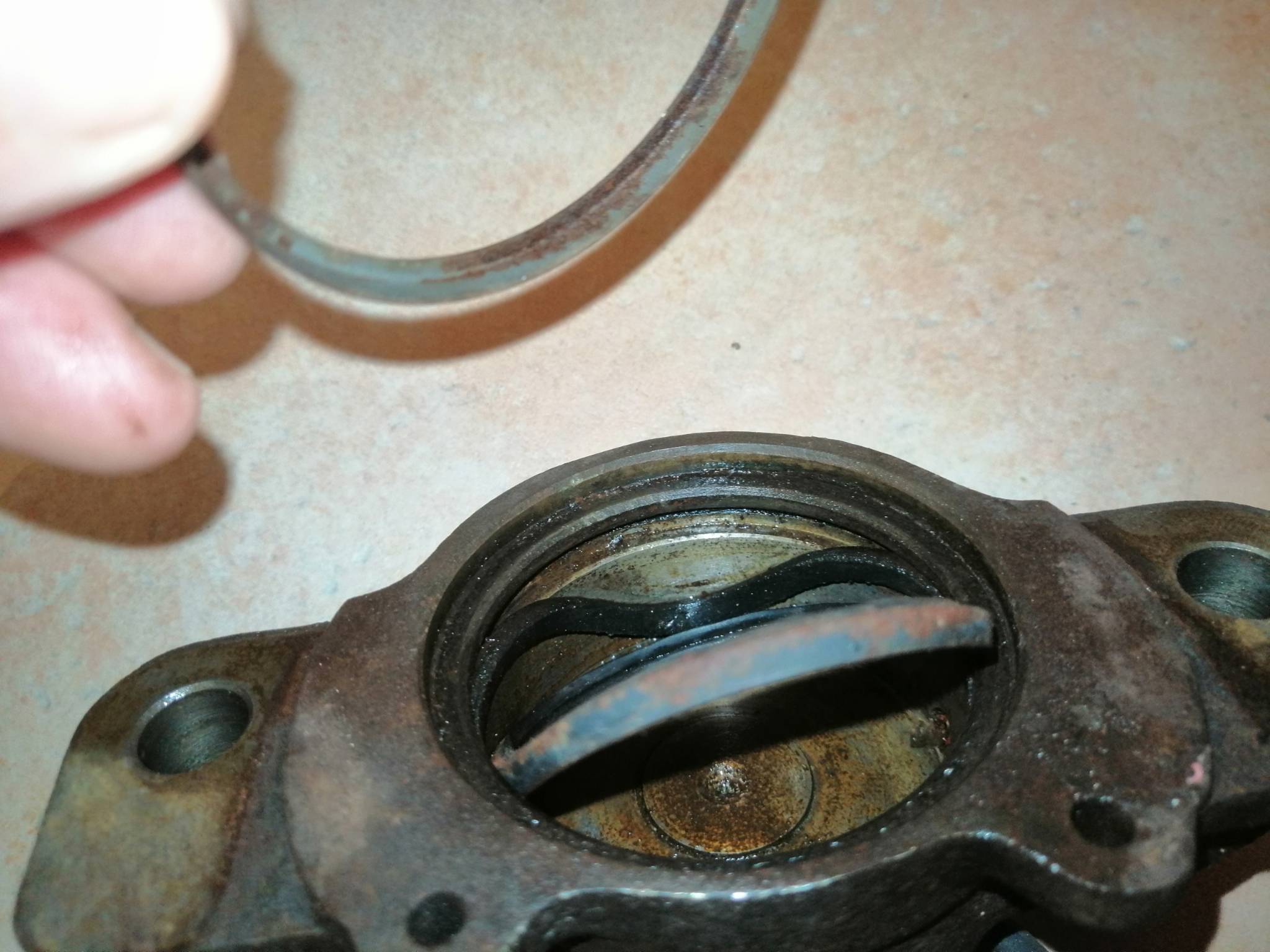

Messages : 21197
Re: Refection etrier avant mgb 64
Par contre
si la photographie ci dessous est celle d’un de vos étriers, le caoutchouc apparent est le joint anti poussière, le joint noir au dessous est le joint d’étanchéité du piston.

J'ai démonter les joints pour voir.
Il y a pas plusieurs forme pour le joint métal ? Car celui ci a une forme en L. C'est bien cela ?

Messages : 804
Oui c'est ça.
Ensuite le cache poussière à une forme en V et le joint d'étanchéité est carré (Plein)

Bon sur deux pistons il y en avait un qui était piqué, donc pose d'un neuf.
