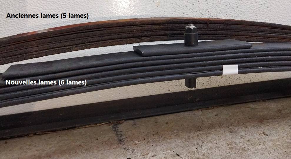

J'ai donc commandé un kit complet chez un détaillant en lequel j'ai totalement confiance. Il s'avère que les nouvelles lames, bien qu'ayant la même longueur, sont moins arquées que les anciennes. Si les plus anciennes, en reprenant leur forme originelle, forment un bel arc de cercle, les neuves sont plus plates de deux à trois cm. Ces deux à trois cm qui m'auraient permis de relever un peu la voiture et d'éviter de lâcher un silencieux intermédiaire à chaque sortie...
J'ai remonté ces lames dans les règles de l'art, pièce pour pièce, en me disant que l'acier neuf, peut-être plus dur, ferait son office. Mais rien n'a changé. L'arrière de la voiture n'est pas plus haut. C'est même pire...
lames suspension MG B1.jpg (78.25 Kio) Vu 2154 fois

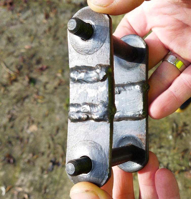

Avant de prendre une décision (nouveau changement de lames, nouvelle ligne d'échappement "Sport"sans silencieux intermédiaire), je souhaite recueillir vos avis sur ce petit problème aux grands effet. Je précise pour conclure que les jumelles ont été rallongées. L'ancien propriétaire avait dû être confronté à cette garde au sol trop basse et avait dû tenter d'y remédier en augmentant de 2 cm l'entre-axe des jumelles. Revenir aux jumelles originelles abaisserait encore la garde au sol de la voiture ce que, bien évidemment, je n'envisage pas...
jumelles rallongées MG B.jpg (72.76 Kio) Vu 2154 fois
jumelles rallongées

Il s'avère que les photographies des lames présentées dans les catalogues n'ont, selon les vendeurs, "aucune valeur contractuelle".
Les lames composant le kit étaient bien des GSV 1006 Heritage, comme le stipulait la peinture au pochoir.
Les lames rachetées à l'unité sont des... GSV 1006 Heritage, comme le stipule le pochoir.
Sauf que ces dernières ont l'exacte courbure des lames initiales. Rien à voir avec les skis de fond du Kit.
