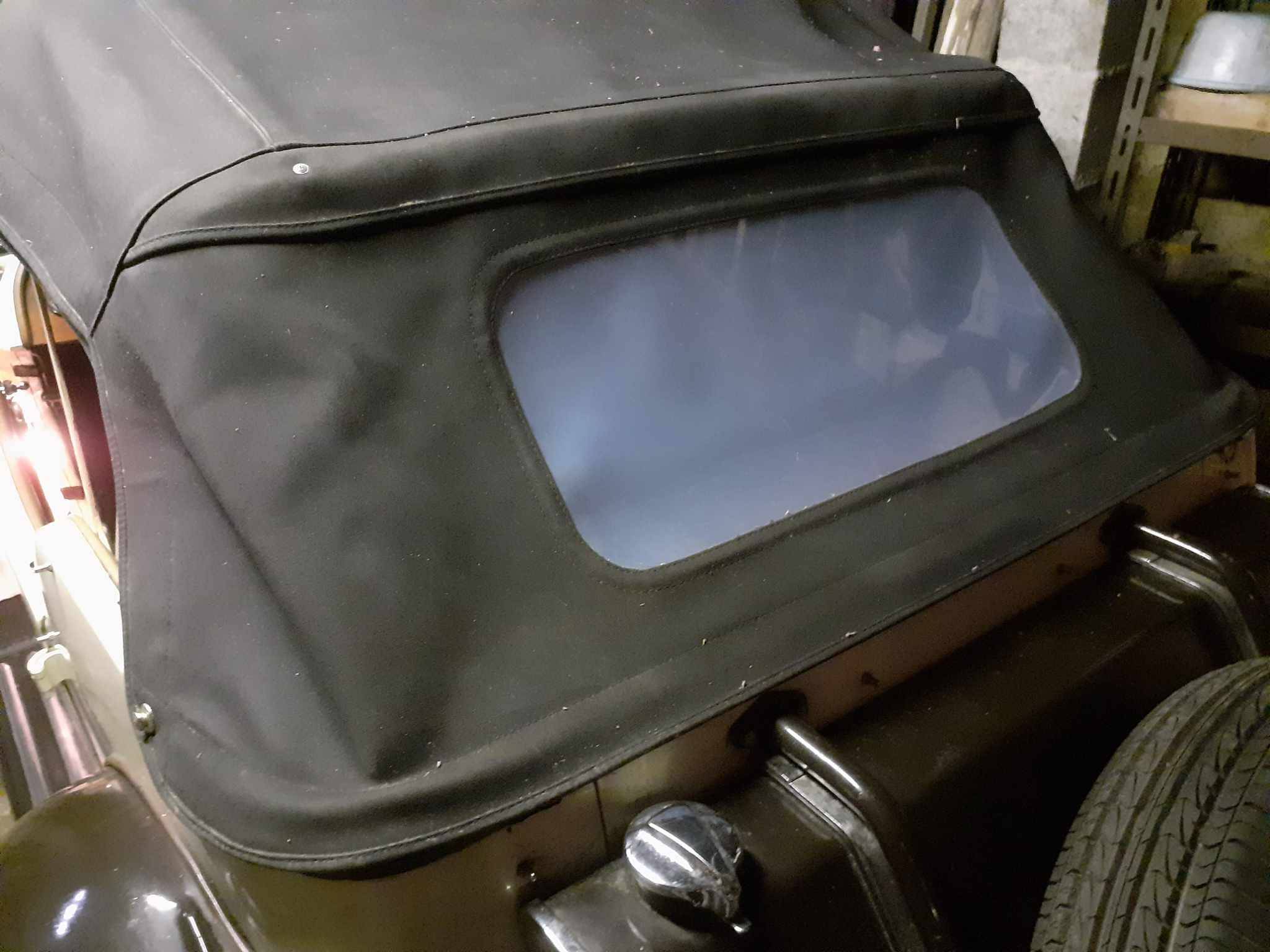

Bonjour à tous ,
En levant la bache légère en nylon au dessus de la TD , je m'aperçois que la lunette arriere en plastique
transparent est devenue blanchatre ! ...... est ce arrivé à quelques uns d'entre vous ou est ce la poisse ?

Jamais vu une lunette plastique de capote blanchie comme ici...
Je me demande si ce n'est pas à cause de la bâche de protection en nylon, elle ne "respire" sans doute pas assez, vaudrait mieux couvrir l'auto avec du tissus...
Le garage où hiverne l'auto est il bien sec ?
Cela dit, un forumeur doit bien avoir une solution pour rendre à nouveau la lunette translucide.

Bonjour , le garage est bien humide hélas , c'est peut etre la cause de ce problème ?vony a écrit : 05 mars 2024, 10:35 Jamais vu une lunette plastique de capote blanchie comme ici...

...En achetant un plastique transparent neuf , ça doit se vendre en rouleau ?

Ces autos anciennes roulent peu... elles y passent du temps au garage, s'il est humide, ce n'est pas conseillé.

Dans les optiques de phare, on arrive à rendre le transparent d'origine en frottant avec du dentifrice et une brosse en coton rotative.
ça ne coûte rien d'essayer sur cette capote

Un blanchiment pareil doit avoir pour origine r d'une cristallisation des molécules... et pas d'une oxydation due aux UV.
Je suggère un réchauffage avec un sèche cheveux ?
Et une plaque de polycarbonate ?En achetant un plastique transparent neuf , ça doit se vendre en rouleau ?

Avis de google
Comment retrouver la transparence du plastique ?
La méthode est très simple :
Tout d'abord, versez du bicarbonate de soude dans un bol et ajoutez de l'eau.
Mélangez jusqu'à l'obtention d'une pâte légèrement épaisse.
A l'aide d'une éponge non abrasive humide, étalez ensuite cette préparation sur vos surfaces en PVC. ...
Enfin, rincez et essuyez avec un torchon sec.
Sans aucune garantie ,
à essayer avec coton tige sur une petite surface

C'est un phénomène de modification de la structure interne ...Sans aucune garantie
Tout traitement de surface est illusoire.

Dans ce cas, c'est le remplacement qui s'impose.
Je pense qu'il y a là de la couture un peu spéciale à faire.

......merci à tous pour vos réponses , c'est donc pas évident de rattraper ce défaut , je vais essayer le pistolet à air chaud , on verra bien !!

Essayez avec du Mirror, je l'ai fait sur une vitre de capote jaunie, ça a très bien marché.
