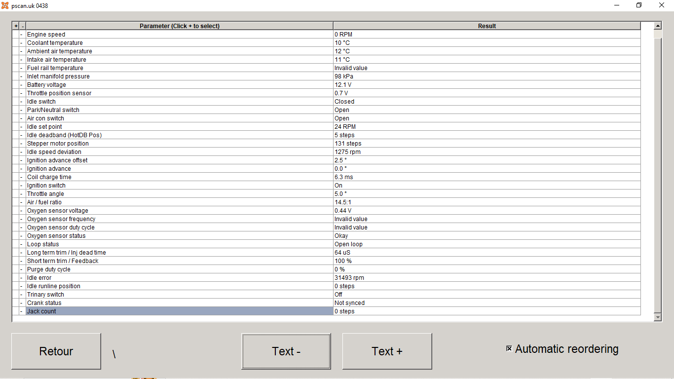

J'ai fait un relevé moteur froid
je relève ces valeurs.
Oxygen sensor voltage: 0.44
Oxygen sensor frequency: invalid value
Oxygen sensor duty cycle: invalid value
Oxygen sensor status:Okay
Loop status: open loop

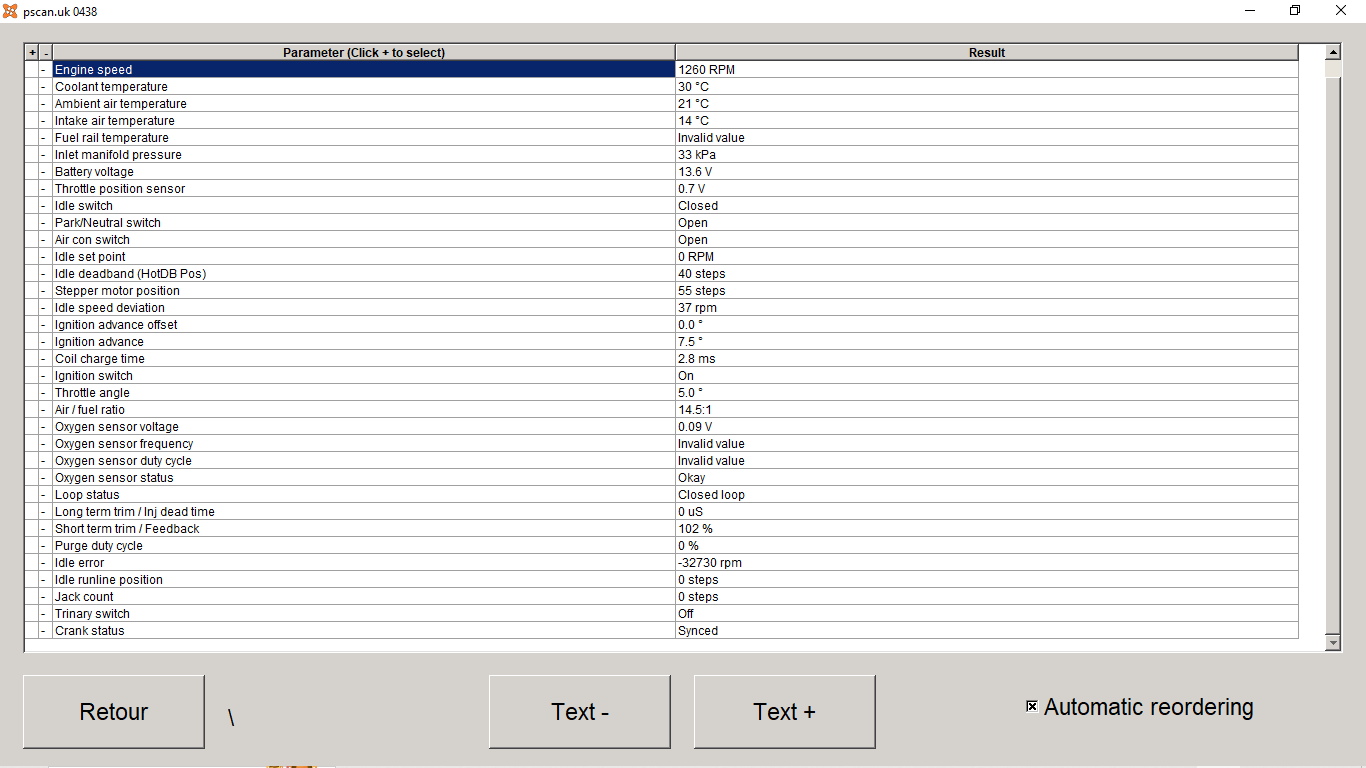

En ce qui concerne les sondes, j'ai remplacé il y plusieurs mois la sonde de LDR qui m'interdisait les démarrages à chaud, elle donnait une température inférieure à 0 degré alors qu'il faisait 30 degrés dans le garage. Donc toujours en suralimentation.....
je relève les mesures suivantes:
LDR : 10 degrés
Air ambiant :12 degrés
Air admis : 11 degrés.
Après quelques minutes de chauffe, je relève:
LDR : 30 degrés
Air ambiant :21 degrés
Air admis : 14 degrés.
La température dans le garage est d'environ 10 degrés. Ce que renvoie les capteurs me semble cohérent.
A noter que la température "ambiant" est donnée par le capteur de ventilateur de compartiment moteur.
Ce qui m'intrigue, c'est la variation de la tension de la sonde.
A l'arrêt 0,44 volts
En marche: 0.09 volt.
On dirait un court circuit ????
En tout cas, j'ai le capteur de température d'admission en réserve, sur les conseils de MGecho, donc après remplacement de la lambda, se sera le capteur de température si le défaut persiste.
LDR : 30 degrés
Modifié en dernier par ericdesbois le 13 mars 2024, 13:48, modifié 1 fois.

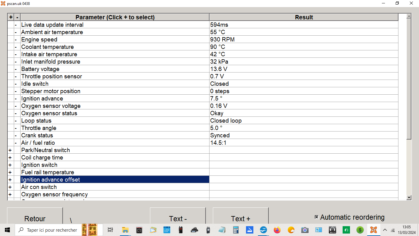

Je publie les vues des infos données par PSCAN.
Si ca peut conforter quelques opinions.
Je n'ai pas observé la valeur de la tension de sensor.
J'ai 0,44 moteur à l 'arrêt et 0.09 v moteur tournant mais je n'ai pas vu de variations pendant la marche.
Je retourne faire un contrôle.

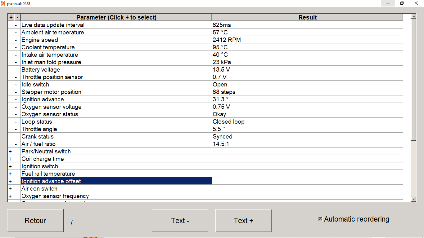

Je viens de refaire une série de contrôle et quelque chose me surprend.
Au démarrage du moteur, je vois la valeur de tension de la sonde à 0.09 volt.
Brusquement cette valeur se met à changer et à fluctuer dans une plage comprise entre 0.1 volt et 1 volt sans jamais descendre en dessous de 0.1.
En ralenti accéleré à 2400 trs, la valeur se stabilise à 0.75 V
Hier, je n'ai rien vu de cela, j'avais une valeur moteur à l'arrêt à 0.44 v et en marche à 0.09 v

Donc aujourd'hui, avec 0.75v pour 2400 tours, je serais dans les clous?MaximeR a écrit : 13 mars 2024, 16:02 La tension aux bornes de la sonde Lambda oscille entre 0 à 1 V, de 0,5 à 2 Hz
La valeur moyenne idéale, c'est 0,5 V, ce qui correspond à un lambda de 1
A priori pscan te retourne les valeurs qu'il chope et pas la moyenne, car il affiche bien un air/fuel ratio de 14,5:1 ... c'est le mélange idéal, qui correspond à un lambda de 1 !
Pour le ratio air /fuel, la valeur ne change pas même moteur à l'arrêt. Puis-je en déduire que c'est un ratio défini en dur dans la programmation, une valeur référence?
J'ai refait deux/trois mesures consécutives, je ne retrouve plus le 0.09 volt d'hier.
une crasse dans la sonde? un problème de connexion? le relais d'alimentation de la sonde qui fait des siennes?
Autre question:
Comment le CT peut voir un lambda à 1.022 sans avoir un odb compatible avec une version de 2000?
Où pêche t'il cette valeur?

Assure toi dans un premier temps que la valeur de la lambda évolue sans cesse, qu'elle ne s’arrête jamais de bouger pendant 10 minutes et qu'elle soit toujours tantôt au dessus de 0.5v, tantôt en dessous, ça l'écartera des éléments défectueux si c'est le cas et il faudra chercher ailleurs (typiquement sonde de température, injecteurs, etc...)
Pour le fonctionnement de la sonde lambda et de ce que tu lis avec le Pscan, en gros :
La sonde lambda renvoie entre 0 et 1v en fonction de l'afr, proche de zéro tu est pauvre, proche de 1 tu es riche (c'est peut-être l'inverse, je me rappelle plus du sens de la courbe des sonde bande étroite, mais peu importe pour l'explication), quand elle passe sous 0.5v, le calculateur va enrichir jusqu'à repasser au dessus de 0.5, quand la sonde repasse au dessus de 0.5v, le calculateur va appauvrir, et ainsi de suite, c'est pour ça que cette valeur ne fait qu'évoluer en permanence autour de 0.5v pour un fonctionnement normal.
Si tu lis 0.75v et que ça n'évolue pas pendant 1 minute, le calculateur va voir qu'un truc ne colle pas puisque lui cherche à appauvrir et la sonde ne réagit pas, il passe en boucle ouverte et ne regarde plus la sonde et fonctionne avec des valeur par défaut.
Après je vois plusieurs truc bizarre, genre l'air ambiant à 55°, ou le fait que ton throttle sensor soit à 0.7v dans les deux cas avec seulement 0.5° d'ouverture de différence entre 900 tours et 2400 tours (ça me semble peu d'instinct mais c'est peut-être normal).

Ce que je vois bien depuis hier, car avant-hier, j'avais une valeur constante de 0.09 volt (voir les premiers tableaux que j'ai passé)
Comme je l'ai écrit hier, je voyais cette valeur de 0.09V encore hier matin et celle-ci s'est soudainement mise à varier dans des proportions qui semblent maintenant normales.
Cet évènement m'amène penser que soit, il y avait ou il y à une crasse qui se balade dans la chambre de détection de la sonde, soit il y à une défaillance dans la ligne électrique de la sonde. (faux contact, mise à la masse....)
En ce qui concerne la température de l'air ambiant, c'est donné par la sonde qui pilote aussi le ventilateur du compartiment moteur.
On a donc la température dans le compartiment obtenue moteur tournant en statique au bout d'un certain temps.
A noter qu'à la mise en route de pscan, on relève les températures données par les trois capteurs de température et qui à froid, se trouvent à la valeur de la température du garage. Ici il fait 10/12 degrés au sous sol.
Pour le throttle sensor, je n'ai pas vérifié. je vais faire une vérification moteur à l'arrêt pour voir l'amplitude de la course.
Enfin pour terminer, effectivement depuis hier matin, la valeur de la tension de sonde varie en permanence, confirmant l'effet de régulation.
Mon opinion, pour le moment, est qu'il est peut-être possible que la partie détection de la sonde soit ou était perturbée par un défaut quelconque.
Ceci pourrait avoir comme effet de faire tourner le moteur avec la valeur par défaut de 0.44 volt constante (un peu en dessous des 0.5 volt que tu évoques), conduisant à une condition d'enrichissement/appauvrissement constante, d'où les valeurs de CO a 0.98 au ralenti et 0.82 en ralenti accéléré.
En gros, le mode dégradé c'est un peu riche pour que ça marche, mais pas trop pour pas que ça s'engorge. Comme avec un carbu et sa vis de richesse.
J'en arrive à cette conclusion, car moteur à l'arrêt, froid, la valeur rendue de tension de sonde est de 0.44 v que je considère comme la valeur "en dur" de la cartographie et passe à 0.09 V sonde sous tension moteur tournant, me laissant voir que la sonde alimentée présente une forte chute de tension que je classerai dans la série "court-circuit" et que cette valeur de 0.09 v restait constante moteur tournant lors de mes premiers essais.
C'est visible dans les premiers tableaux que j'ai passé.

Après avoir à nouveau vérifié la réponse de la sonde lambda, je suis allé faire un grand tour, histoire de tenter de brûler les calamines.
Elle marche très bien, à de bonnes reprises, par contre à la décélération, j'ai eu l'impression d'avoir des bruits qui ressemblaient à un cafouillage de l'avance, des sortes de détonations étouffées. Mais c'est peut être normal, Je ne sais pas.
Au retour, j'ai refait un contrôle, la sonde répondait, jusqu'à ce qu'elle ne réponde plus, bloquée sur 0.09 v.
Après deux démarrages du moteur, elle est revenue en donnant des valeurs de grandes amplitudes qui semblent correctes.
Demain je vais faire une mesure de CO et vérifier en même temps le comportement de la sonde.
A noter qu'au moment du blocage de la sonde, j'ai ressenti une variation dans le ralenti, un peu comme un défaut à l'avance.
L'évènement d'aujourd'hui renforce mon idée sur une crasse qui se promène dans la sonde.
