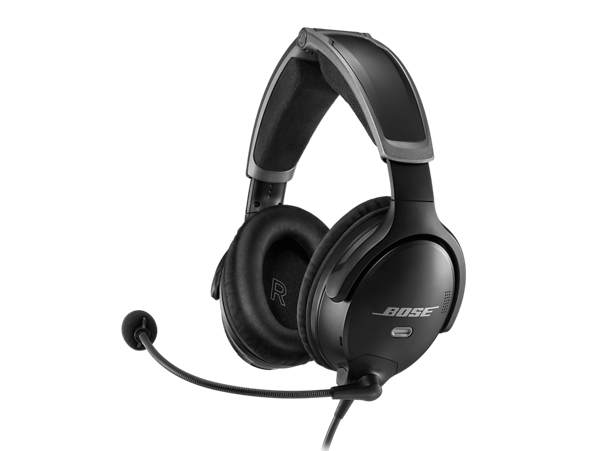

un peu comme Saby ( et l'age pas loin ) mais une prise 12V - ou allume cigare - serait pour y brancher
une paire de trucs comme ça dans ma TD :
