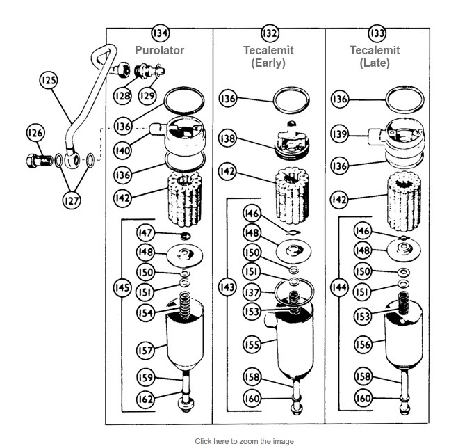

J'ai toujours une fuite au niveau du raccord N° 126 :faute:
Serrage à 7 Kg ça coule :peur2: à 10 Kg ça fuit :mur: et à 15 Kg avec des joints neufs ça suinte :angry: :angry: :angry:
Si vous avez une idée ou le bon couple, je suis preneur. :coucou:

Mets des joints neufs (127 = 6K501).
Usage unique... (crush type).

Pas mieux, ça ne sert à rien de serrer comme un fou, le cuivre s'écrase et fait joint.
Peut être que les surfaces sont rayées ?
Je vois aussi que tu as un adaptateur pour cartouche filtrante moderne.
J'ai le même, mais j'ai aussi un radiateur d'huile
Sur le mien, le raccord est conique, pas plat. Le problème ne viendrait-il pas de là ?

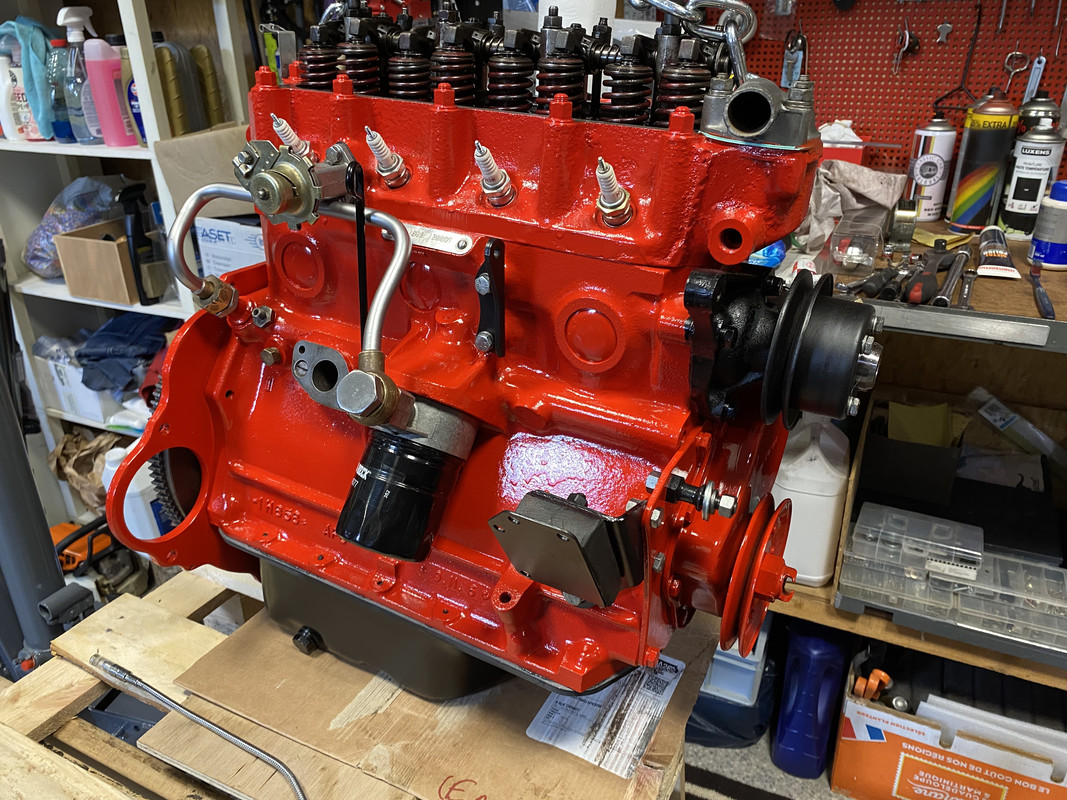

Pas de rayures, déjà vérifié. Il est vrai qu'au démontage j'ai du mettre une rallonge sur ma clef pour
dévisser ce P..... de banjo.
Merci pour vos réponses. Demain je passe à 20Kg et si ça pète je passerais une petite Cde chez Moss :faute:
