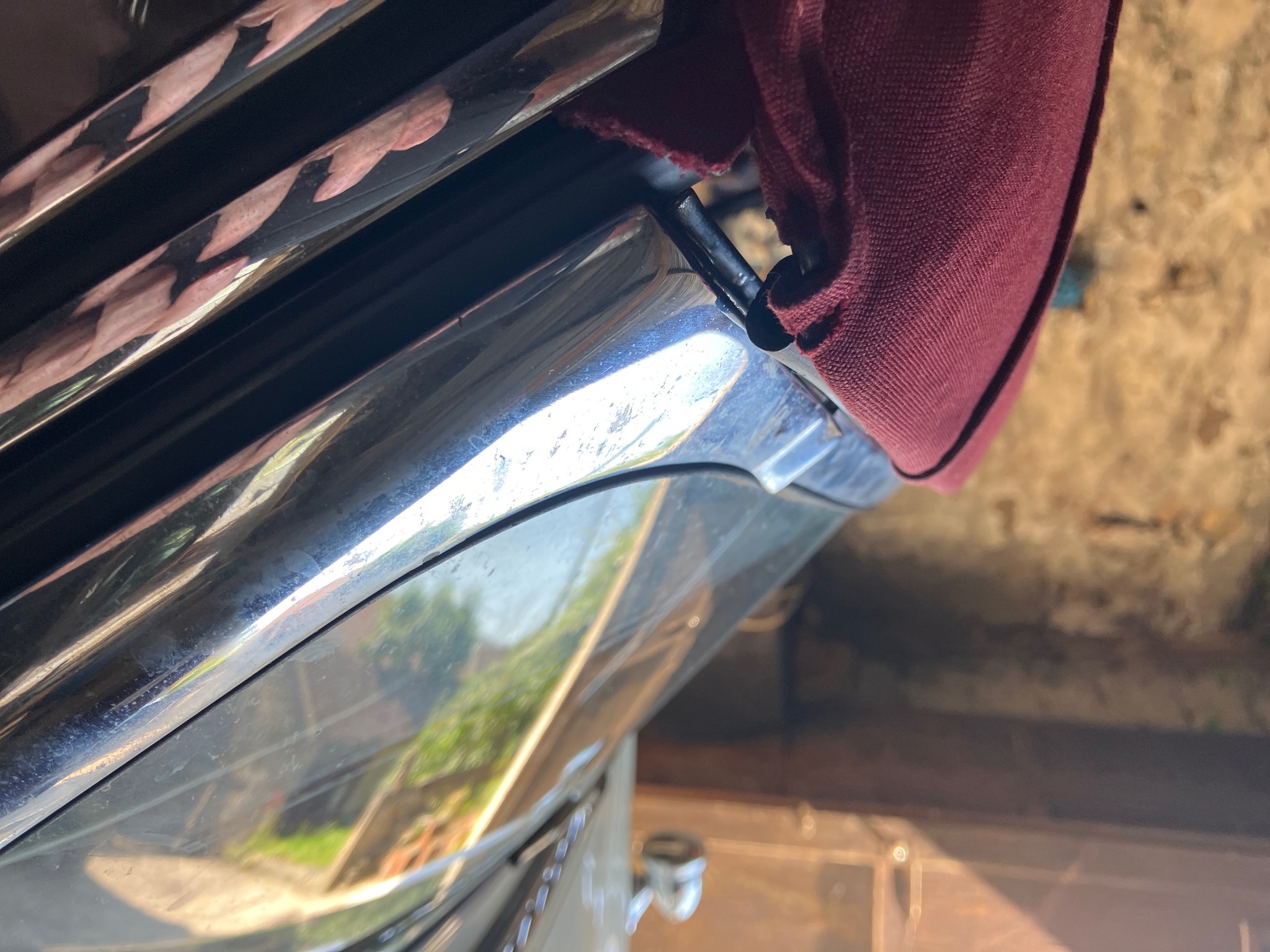

Ma capote n’est pas tendue et prend une allure de ballon en roulant
En dehors de l’esthétique c’est très bruyant
Peut-on la retendre de l’avant ?

Je l'ai déjà fait pour une toile en vinyl et c'est loin d'être évident car la colle néoprène est très accrocheuse sur la barre avant, et qu'il est vraiment difficile à décoller sans trop déformer le vinyl. Mais une fois passé ce cap , c'est très faisable.

Oui c’est surtout le décollage qui me paraît risqué
