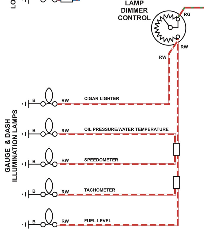

Alors je dois avoir un autre problème, les ampoules lecteur de carte et compteur de vitesse n eclairent plus.....sauf que le reste oui....
J ai acheté des ampoules...et rien...Faisceau ?
Messages : 21280
Re: Ampoule lecteur de carte
Faisceau
problème de connexion ou de masse.

Message par Spud50 »
Impossible de comprendre le bug.
Le lecteur de carte semble bien branché et les ampoules du compteur de vitesse et feux de route ne fonctionnent pas, sachant celle de l éclairage du compteur est directiment reprise sur celle de la pression huile qui elle fonctionne...
Est il ́nécessaire que les ampoules soient insérées dans le compteur, compteur fixé pour fonctionner, ou peuvent t elle fonctionner sorties de leur logements ?
Messages : 21280
nécessaire
en effet lorsque le porte ampoule est inséré dans le compteur il est à la masse si, toutefois, le compteur est mis à la masse. fil noir.

Messages : 808
Sur la MGB (MK1 au moins), les compteurs sont mis à la masse par l'anneau de fixation. Si le tableau de bord à été repeins ou s'il est rouillé, le contact sera mauvais et l'éclairage ne fonctionnera pas. Sur mon tableau de bord, j'ai mis un fil de masse qui relie toute les jauges et qui est visé sur la carcasse du tableau de bord.
Ce n'est pas un problème de fusible.
Par contre, il se peut que le problème vienne d'un faux contact dans le connecteur multiple (Là ou tu relie tout les fils rouges). A vérifier.
Messages : 21280
sur les mgb , la mienne en tout cas et qui est plutôt d’origine, il y a un fil noir et une cosse qui est prise sous une des molettes de fixation des compteurs.
sur les mgb, les plus «récentes», il y a quatre fusibles qui gère des sous ensemble, ce n’est pas un fusible qui empêche une ampoule de fonctionner. comme en général il s’agit plutôt de un problème de connexion.

Messages : 808
saby a écrit : 26 janv. 2025, 20:29 sur les mgb , la mienne en tout cas et qui est plutôt d’origine, il y a un fil noir et une cosse qui est prise sous une des molettes de fixation des compteurs.
Et pourtant d'origine c'est bien le U de fixation des compteurs qui fait la masse. Mais beaucoup de gens ont ajoutés un fil de masse fixé sur les molettes des compteurs.

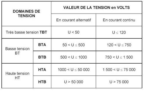

Messages : 4950
" bidouiller dans l électricité de la voiture...Ça craint "
Ça ne craint .... RIEN DU TOUT !
Le 12Volts- est une tension classe TBT dite de sécurité : < 120V-
Et si "on" craint, "on" coupe l'alimentation tout simplement et avant tout.
Il est évident qu'un électricien averti ne bidouille pas.
