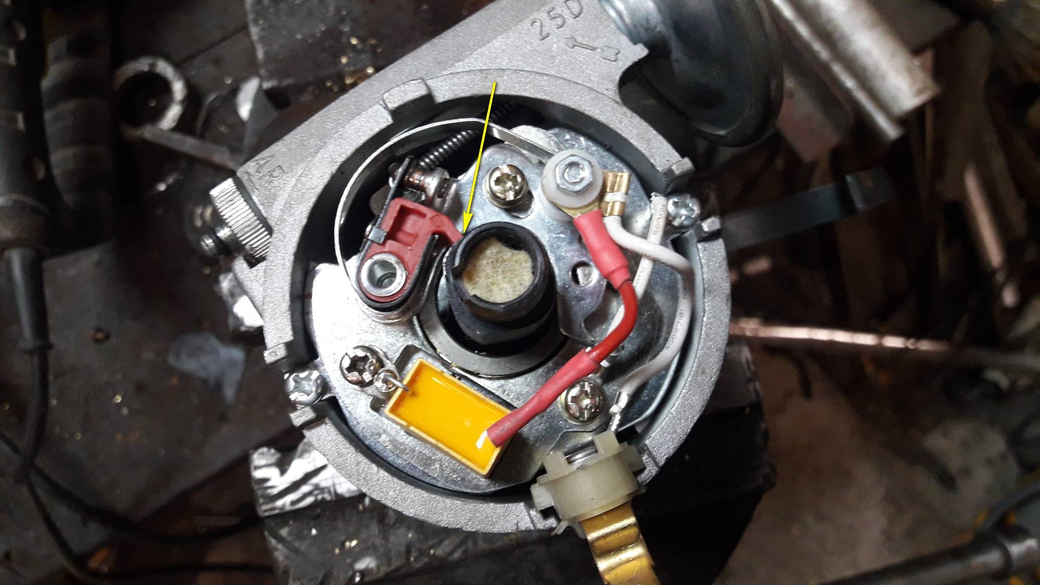

Suite a quelques problèmes de condensateur sur ma Sprite et Morgan avec un allumeur lucas 25 D4 j'ai décidé d’étudier le remplacement par un condo électronique comme certains le font sur les allumages de Mob .. du coup j'ai équipé mes deux voitures de condos électroniques de ma fabrication
résultat ça fonctionne plutôt bien ,je dois les tester a long terme
si quelqu'un veux essayer je peux en fournir 2 gracieusement ...ça se monte en lieu et place du condo d'origine en 2 minutes ...

yep ça n'a pas l'air d’intéresser grand monde alors que ça se monte sur n'importe quel allumeur lucas et autre ...,de mon coté je l'ai monté sur ma Morgan et ça marche bien mieux avec ce condo je prends 500 trs de plus et elle démarre vraiment mieux pour moi une bonne alternative a l'allumage électronique (qui fonctionnent géneralement très bien aussi )

bravo pour cette offre généreuse.
Je suis en allumage électronique aussi sur toutes mes anciennes, mais pourquoi pas dans un allumeur classique.
Il faudra voir la tenue dans le temps notamment en raison de la chaleur supportée.
J'ai quand même un gros doute sur les 500 trs/min gagnés
Re: Condo electronique
d'après les specs le condo supporte 110 ° savoir combien il y a dans un allumeur faudrait y glisser un thermocouple pour voir ..mais a mon avis on doit être dans les 80 maxi
j'ai toujours en spare un condo et les outils pour le changer au cas ou ...ça m'est arrivé déjà 2 fois avec les condos classiques !!

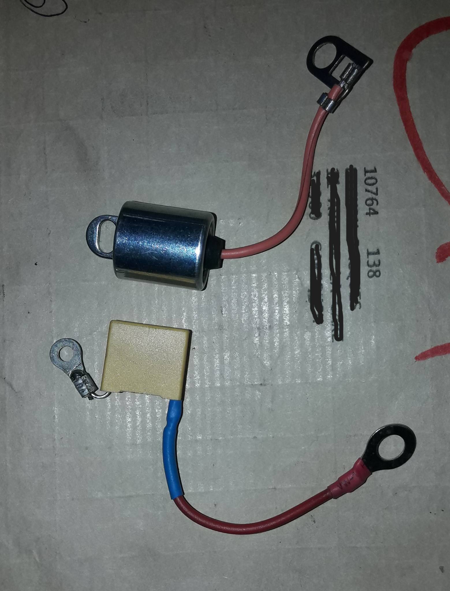

Je me trompe ou ce n'est pas le même condensateur que sur la première image ? Tu as tatonné pour trouver la forme qui va bien ?
Reste le problème de l'usure du toucheau. Sur les vis platinées refabriquées c'est une vraie merde qui ne tient pas 5000 bornes
vrai que cet allumeur c'est de la M....
oui mm condo avec montage des pattes soudées plus propres et petit bout de mousse dessous pour absorber les vibes ....
on puissance je passe de 0.30pf pour un condo standard a 0.45 pf d'ou des étincelles plus fortes...

Ils sont en pico farads ou micro farads ?
Et comme jidé l'évoque, le condensateur n'a aucune action sur le nombre de tours. Je crois qu'Il n'est là que pour absorber, ou envoyer à la masse la surtension générée à l'ouverture des rupteurs.

Désolé mais comme écrit plus haut, tout condensateur, quel que soit son usage, est forcément "électronique" .
Les classiques vendus pour allumeurs ont couramment les caractéristiques suivantes : 0.22 microfarad (= 220nF) , 500V.
On peut les remplacer par des condensateurs à film Polypropylène métallisé 0,22uF 220V AC / 630 V DC dont la tenue en température sera supérieure à 100V. Valeur 0.5 euro environ au lieu de 24 (trouvé sur le net pour mobylette)...
Exemple : [link=]https://www.distrelec.fr/fr/condensateu ... t=category
Il n'y aura absolument aucune différence de fonctionnement si les valeurs sont identiques (ou proches) à ceux d'origine. Un montage à l'extérieur de l'allumeur serait à privilégier pour avoir la température de fonctionnement la plus basse possible afin de préserver la fiabilité.
