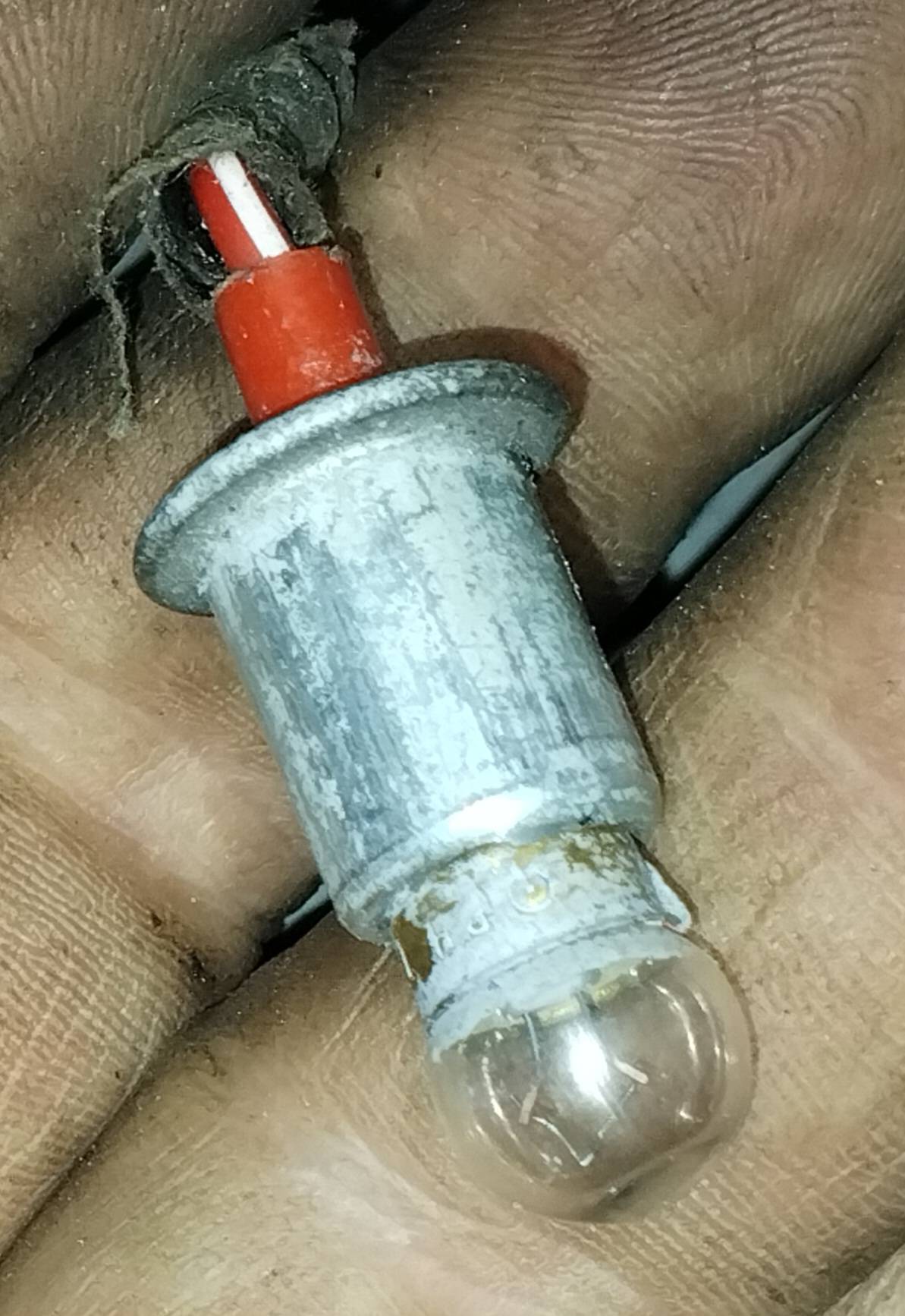

Bonjour à tous.
.vu le pitoyable éclairage des différentes loupiotes du tableau de bord, serait il possible de les passer en LED ?
Qq'un l'a t il déjà fait ?
Merci.

Tu as pris lesquelles ?
Car il y a 2 types sur nos MG.
Boule avec filetage
Et des classiques baïonnette.
Messages : 794
Re: Voyant LED ? (tableau de bord)
Pour les voyants High Beam et Ignition qui sont en W5W sur le nouveau faisceau : https://fr.aliexpress.com/item/10050023 ... pt=glo2fra
Pour l'éclairage des compteurs, les E10 12V pour le filetage, les BA9S 12V en baïonnette. J'ai pris en "Frosted shell" pour espérer avoir une lumière plus diffuse : https://fr.aliexpress.com/item/10050039 ... pt=glo2fra

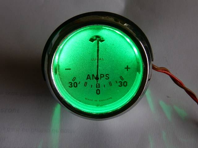

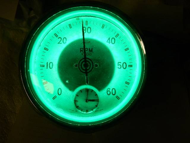

eclairage mg 003.JPG (30.66 Kio) Vu 1315 fois
eclairage mg 002.JPG (28.12 Kio) Vu 1315 fois
Ceci vous conviendrais peut etre . Ce sont des
instruments de MG TD , mais la conception est la même.
Bernard

bernard47 a écrit : 05 nov. 2024, 18:28 eclairage mg 003.JPGeclairage mg 002.JPGCeci vous conviendrais peut etre . Ce sont des
Bernard
Quel type de leds ? Comment sont elles montées ?
bernard47
Messages : 199
Message par bernard47 »
Il s'agit de ruban led colle a la périphérie du boitie des instruments .
https://fr.aliexpress.com/item/10050054 ... pt=glo2fra
Philoupop
Messages : 2200
Message par Philoupop »
Astucieux !
