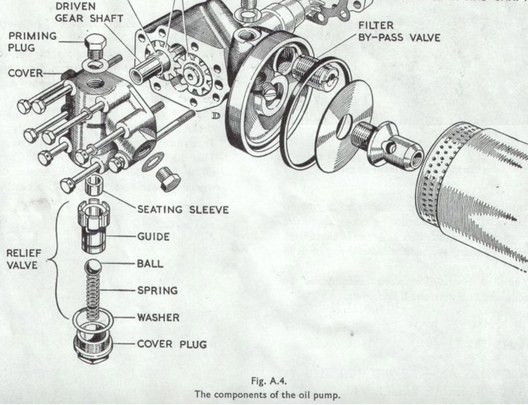

Bonjour à tous , j'ai une pression d'huile de 75 PSI à froid et presque identique à chaud sur un moteur TD , et cela me semble
beaucoup ......
..... je trouve curieux qu'elle ne descende pas plus à chaud ...des idées de ce qui parait bizarre , ou cela peut arriver ??

le clapet de décharge (relief valve) est peut être coincé …

Démonte cette relief valve et change le ressort.
cette pression correspond à la relief valve bloquée

Merci à tout ceux qui m'ont répondu ,je regarde prochainement la relief valve , j'espere qu'il n'y aura pas de soucis !
