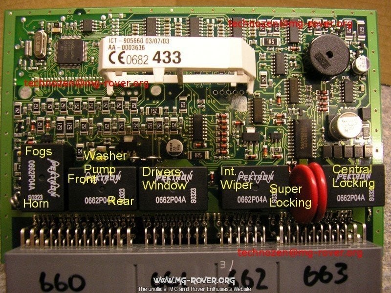

Je pense que ton soucis est une panne d'un des relais du boitier SCU(appelé aussi Pektron).C'est une panne récurrente et se procurer les relais est facile et abordable au niveau tarif.Reste à savoir si toi ou une personne autour de toi serait capable de les remplacer.Il y en a cinq.

Photo de l'intérieur du SCU avec ses cinq relais et leurs attributions.
- IMG_9091.jpeg (199.95 Kio) Vu 2399 fois
Re: Problème Alarme/Anti démarrage
Changer les relais il ne devrait pas y avoir de soucis. C’est plutôt ou trouver les relais en questionCrazyfrog7 a écrit : 28 nov. 2024, 21:49 Photo de l'intérieur du SCU avec ses cinq relais et leurs attributions.
