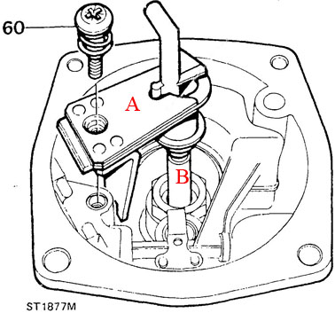

le problème c’est que avec les HIF pour faire les hauteurs de cuve, par exemple, il faut les démonter de dessus la tubulure. les HIF sont muni de lamelles sensés modifier le réglage de la richesse à chaud, c’est surtout une source de «problèmes».
la pièce A se compose de lamelles sensé se dilater et modifier le réglage du puit d’aiguille B et donc de la richesse.
Et elles se trouvent où ces lamelles ? Par dessous les carbus au niveau des cuves ? Il y a t'il un moyen de les virer et garder un seul réglage ?

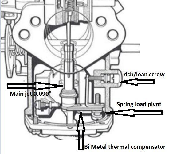

le réglage de la hauteur du puit d’aiguille, donc le réglage de la richesse de la carburation, se fait par un balancier, un des éléments du balancier est constitué par ces lamelles. si ce n’est de fabriquer un balancier sans lamelles il n’est pas possible de «virer» le balancier. en effet ce balancier se trouve à l’intérieur de la «cuve» du HIF.

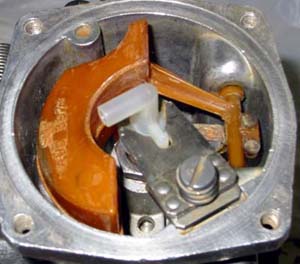

Un certain Georges s'est lancé dans la neutralisation du "compensator" de ses HIF...
Je résume : les 3 lames du compensateur sont bimétalliques et "bougent" dans le même sens; Il a remplacé la lame du milieu par une lame "neutre" et inversé le sens d'une des 2 autres = elles se neutralisent. Il ne faut pas se tromper... (dimensions, épaisseur)
