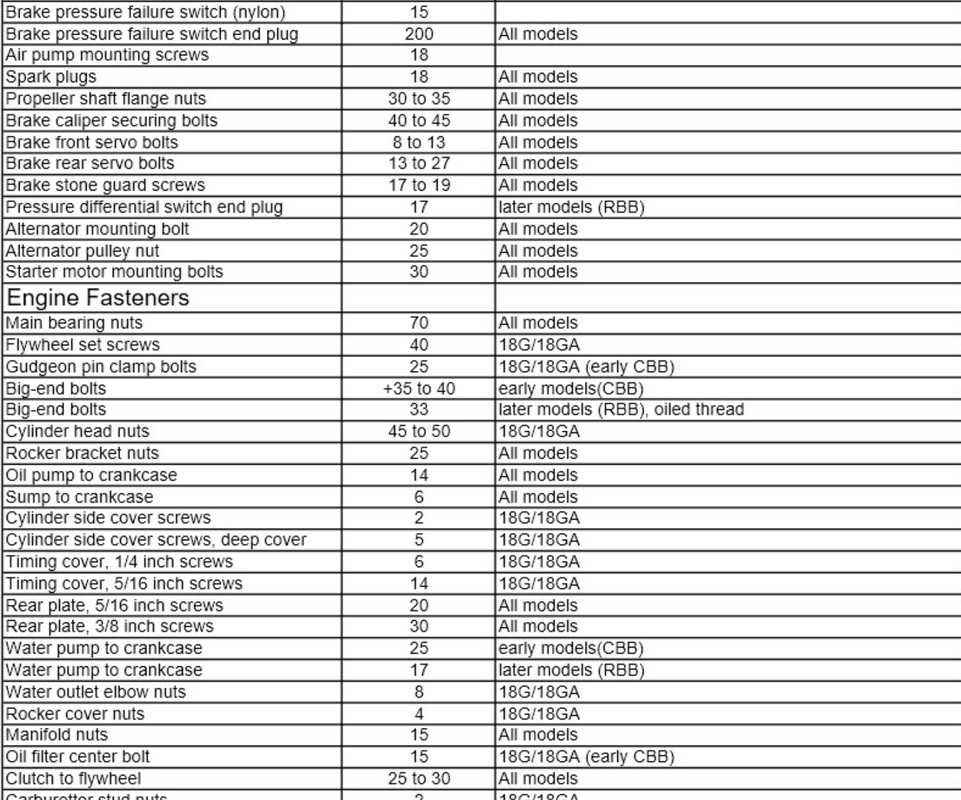

Un d'entre vous aurait il le couple de serrage du "couvercle du thermostat" ?

Comme pour le collecteur sur la culasse ? : 15 lbs.ft. (20 N.m) pas plus.

water outlet elbow nuts

C'est 11 Nm.
J'ai imprimé la fiche de ce site : http://www.mgb-stuff.org.uk/misctext.htm#torque

L' original Water outlet elbow (nut) ...
