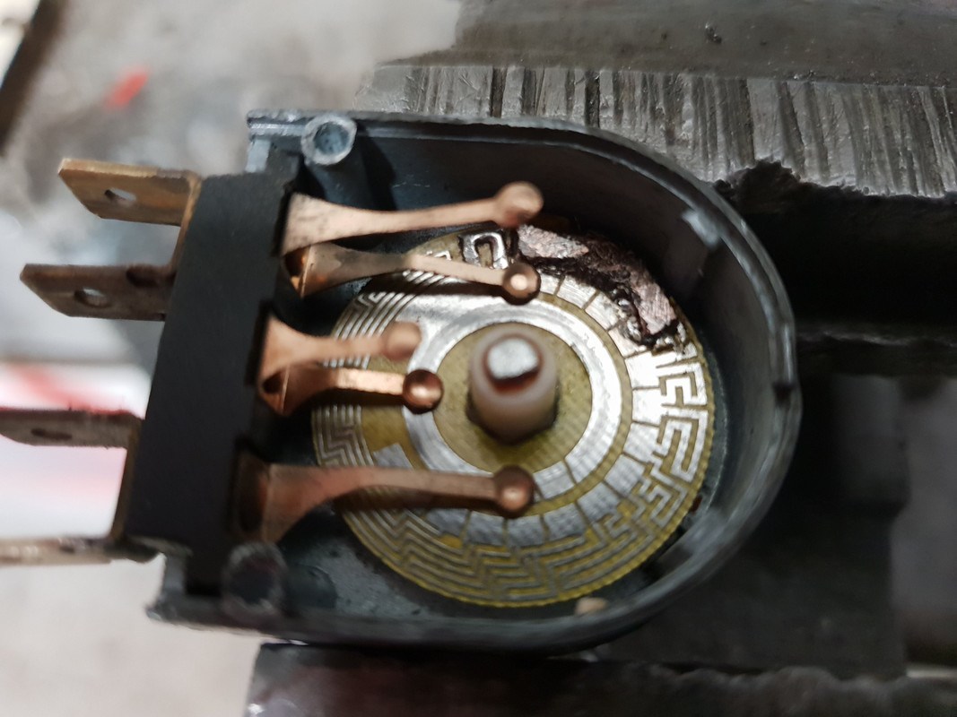

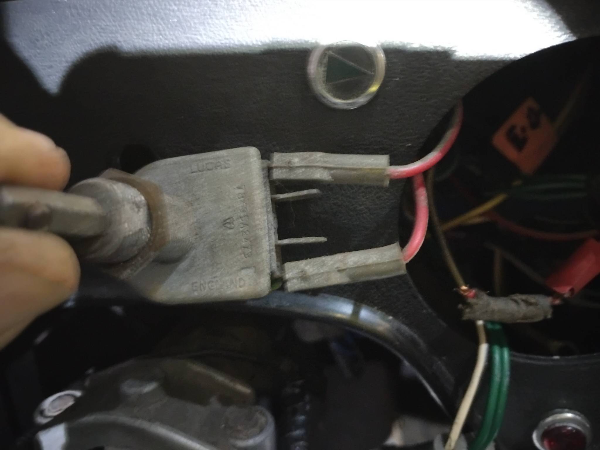

J'ai juste cette pièce sur le tableau de bord derrière le volant .
Ça ressemble à un variateur ?
Votre avis avisé ?

C'est bien le variateur de lumière ;)
Messages : 21338
Re: Qu'est ce que c'est ?
le variateur
appelé aussi rhéostat :-). vu «l’intensité» de l’éclairage des instruments du tableau de bord, ça ne sert à rien, vous pouvez facilement ponter les deux fils.

Cependant si c'est bien un variateur , pourquoi il tourne "fou" ?
Messages : 21338
pourquoi
parce que il est hors service.
