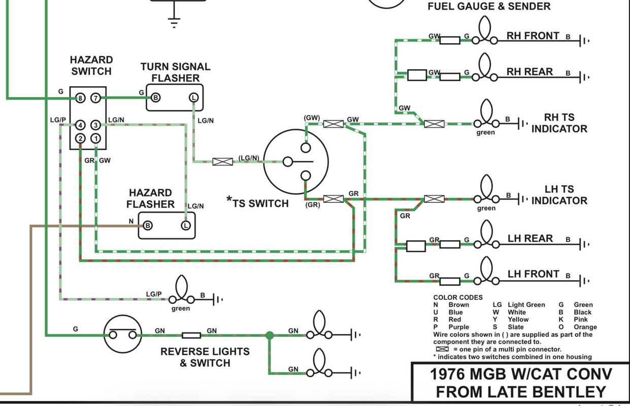

Bonsoir a tous
Aujourd'hui panne de clignotant !!!!!!
J'ai testé les fusibles ok......les warning ok ..... J'en déduit que c'est peut être la centrale clignotante....
Merci pour votre avis
Bruno

en général les pannes électriques sur ces bagnoles proviennent de mauvaise connexions …

Ou le contacteur "warning" ?

Merci Saby pour votre réponse.
J'ai trouvé(peut être) la solution sur le manuel de réparation que j'ai a la maison (300p) .
En fait , pour savoir si la centrale est défectueuse, il faut inversé les 2 fils qui arrivent a la centrale ( 2 cosses B & L ) si le feux clignotant s'allume constamment c'est que la centrale est défectueuse .....c'est ce qui se passe chez moi... on va commander la pièce et on verra bien !!!!
Question : peut on mettre n'importe quelle centrale clignotante ????
Bonne journée a tous

Re: centrale clignotante
Question
oui, 12V, deux broches.
Messages : 16159
n'importe quelle
2 broches oui mais puissance correspondante aux 2 ampoules (2x21 w) + lampe témoin (5w) = 47 watts.
La centrale "warning"a une puissance double.
Sinon rythme différent. Normal = 60/seconde.

Suite a ma panne de clignotant, c'était bien la centrale qui était en cause .
Une fois changée tout est revenu a la normale....
