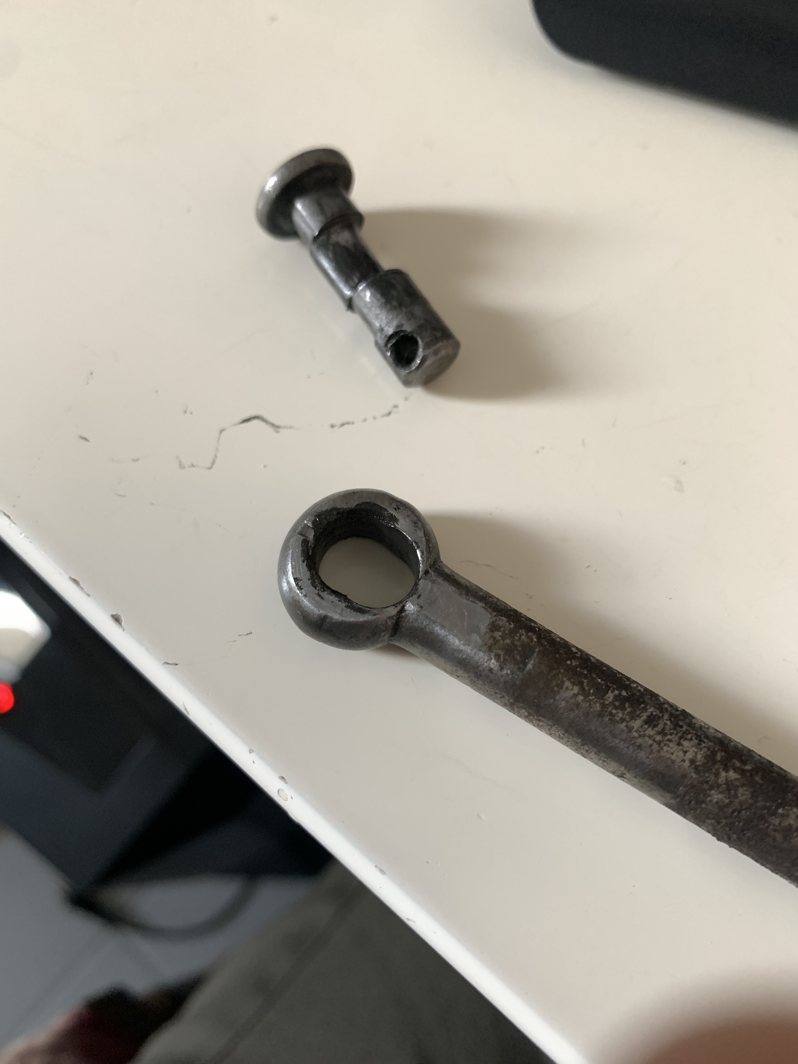

ps : probablement des pièces de commande embrayage d'origine :)
:cpv:
Il était urgent de les changer !!!
:cpv:
c'est vrai :)

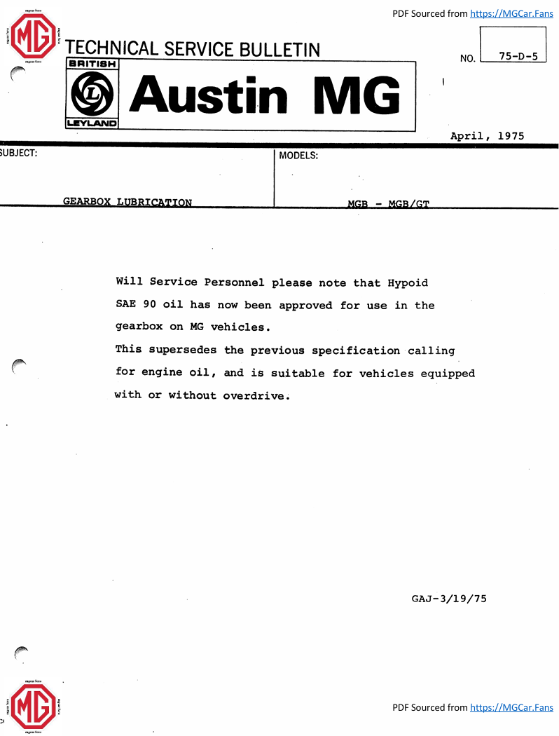

Déjà publié ici

Je me rappelle avoir lu il y a longtemps, mais malheureusement je ne sais plus où (probablement sur un forum US), une étude comparative de l'utilisation d'huile moteur et d'huile 80-90 dans une boîte MG overdrive. La seule différence était un passage de l'overdrive très légèrement plus lent avec de la 90.
Pierrotdu35, est-ce que tu mets de la 90 dans ta boîte overdrive? Moi je n'ai pas encore osé, mais c'est plutôt de la superstition qu'une approche rationnelle...

simon35 a écrit : 18 avr. 2025, 18:52
J'ai eu connaissance de ce document peu de temps après avoir effectué mon entretien, donc trop tard pour cette fois. Par contre, je pense faire l'essai l'année prochaine, il me semble logique d'utiliser de l'huile de boîte pour lubrifier une boîte, surtout avec l'aval de ce document de l'usine. La seule réserve sera de trouver et d'utiliser de la GL4, norme de l'époque. Donc, affaire à suivre :)
