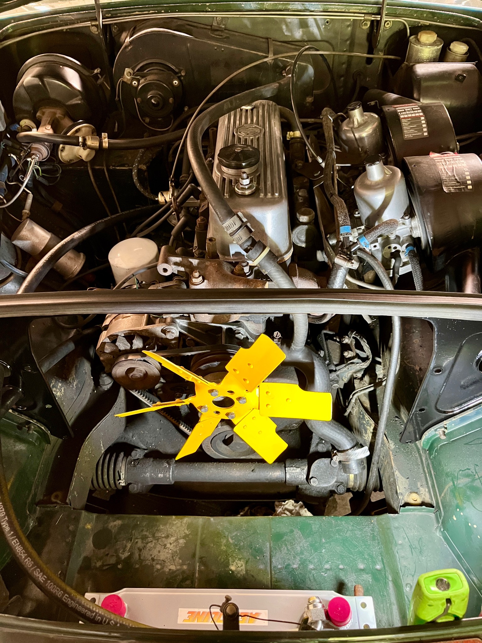

pour fêter nos 25 ans de vie commune et vu que la pompe à eau de ma MGB cabriolet de 1972 donnait des signes de faiblesse, j'ai pris le parti d'en profiter pour changer le radiateur qui date de 1998 vu que je l'aurai dans les mains, la courroie de ventilateur et les durites et radiateur d'huile qui ont également fait leur temps ainsi que la tête, le doigt d'allumeur et le faisceau.
Le démontage est comme souvent assez simple en dehors du boulon coté bloc de la durite d'huile la plus longue qui n'est pas commode à attraper.
Première surprise, la vidange du bloc est impossible car l'évacuation est bloquée par le tartre et j'ai beau tenter de déboucher avec un fil de fer souple, rien ne sort. Je rince donc à grandes eaux par le passage de la pompe à eau puis air comprimé pour l'évacuer. ça n'était pas superflu...

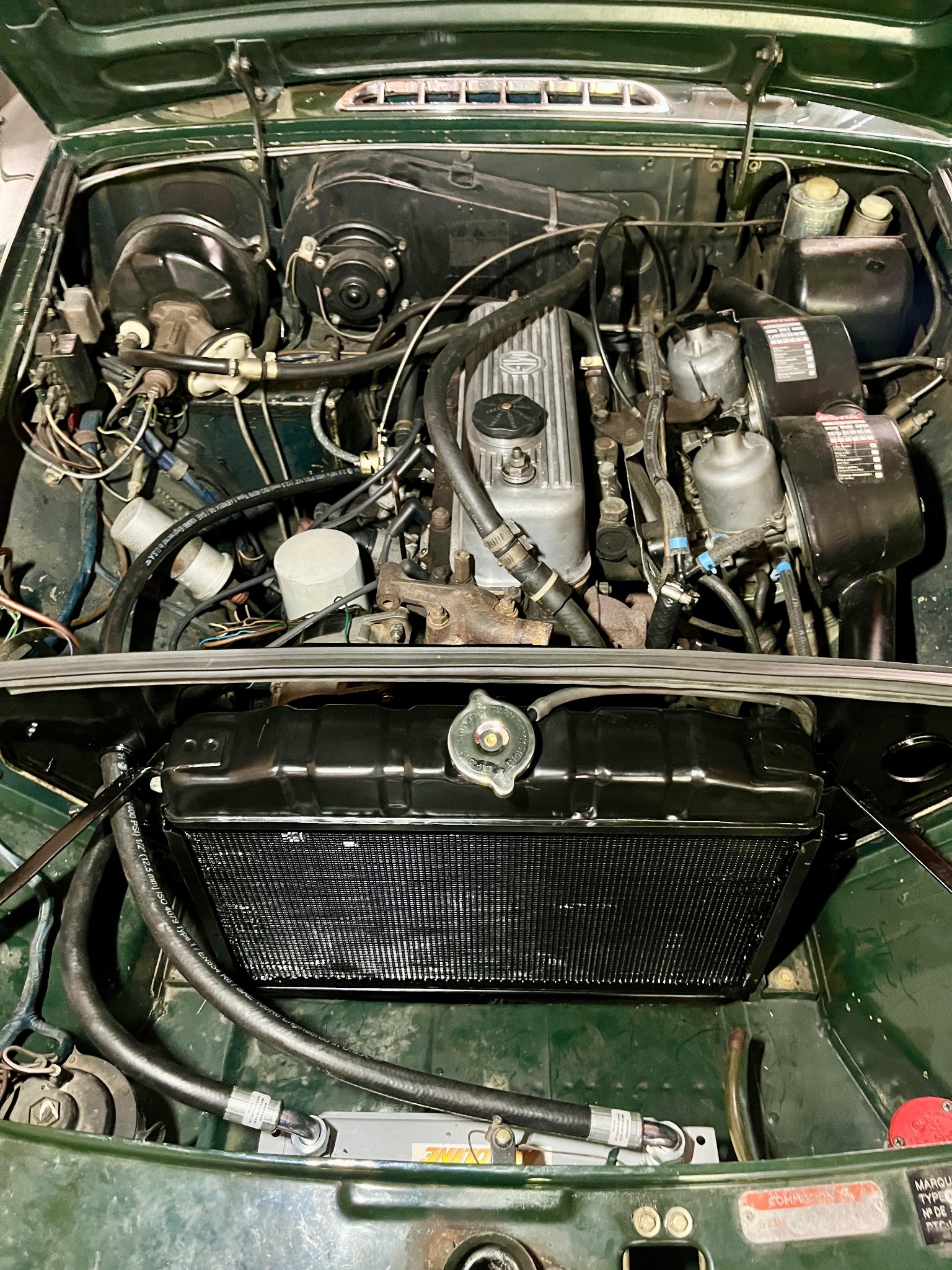

Je remets tout en place, ça fait propre .....

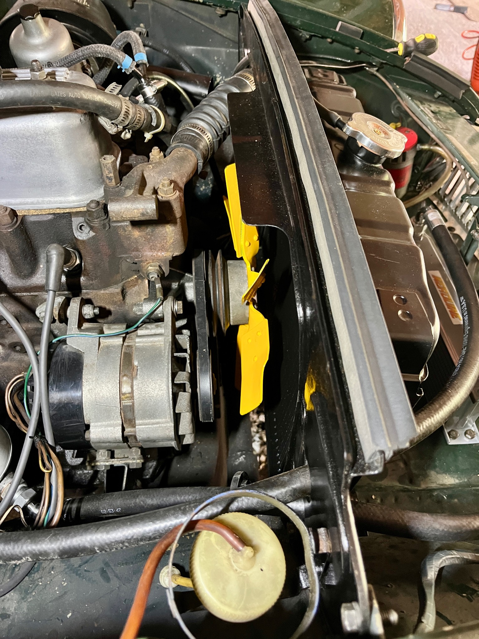

Et au moment de serrer ça se complique, le radiateur bute contre hélice du ventilateur... J'investigue et constate que le support du nouveau radiateur est plus court de 5MM...
A part mettre une entretoise afin de compenser, je ne vois pas de solution......

si les pales sont incurvées, elles sont à priori dans le mauvais sens. Il faut juste retourner le ventilateur. Le rendement sera et meilleur et le déport des pales du ventilateur sera plutôt côté moteur. Avec un peu de chance, iI se pourrait que le ventilateur ne touche plus le radiateur et solutionne ton problème.

Au vu des marques avant le décapage de l'hélice, votre suggestion est plus que plausible, je n'avais pas vérifié avant.... l'erreur du débutant.... Merci pour votre aide :)

oui l'helice est montée à l'envers

l'hélice était bien montée à l'envers donc maintenant ça passe.
