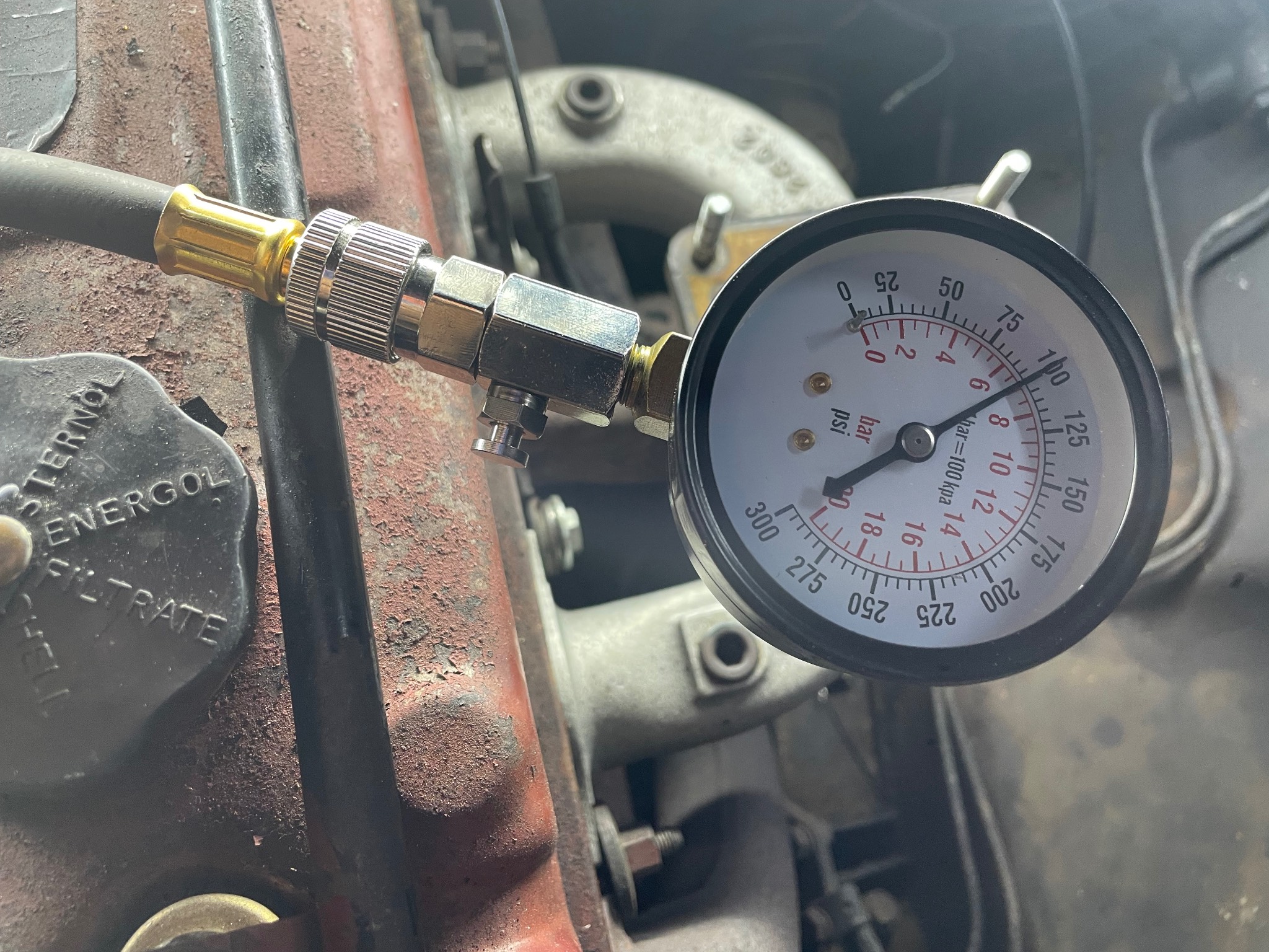

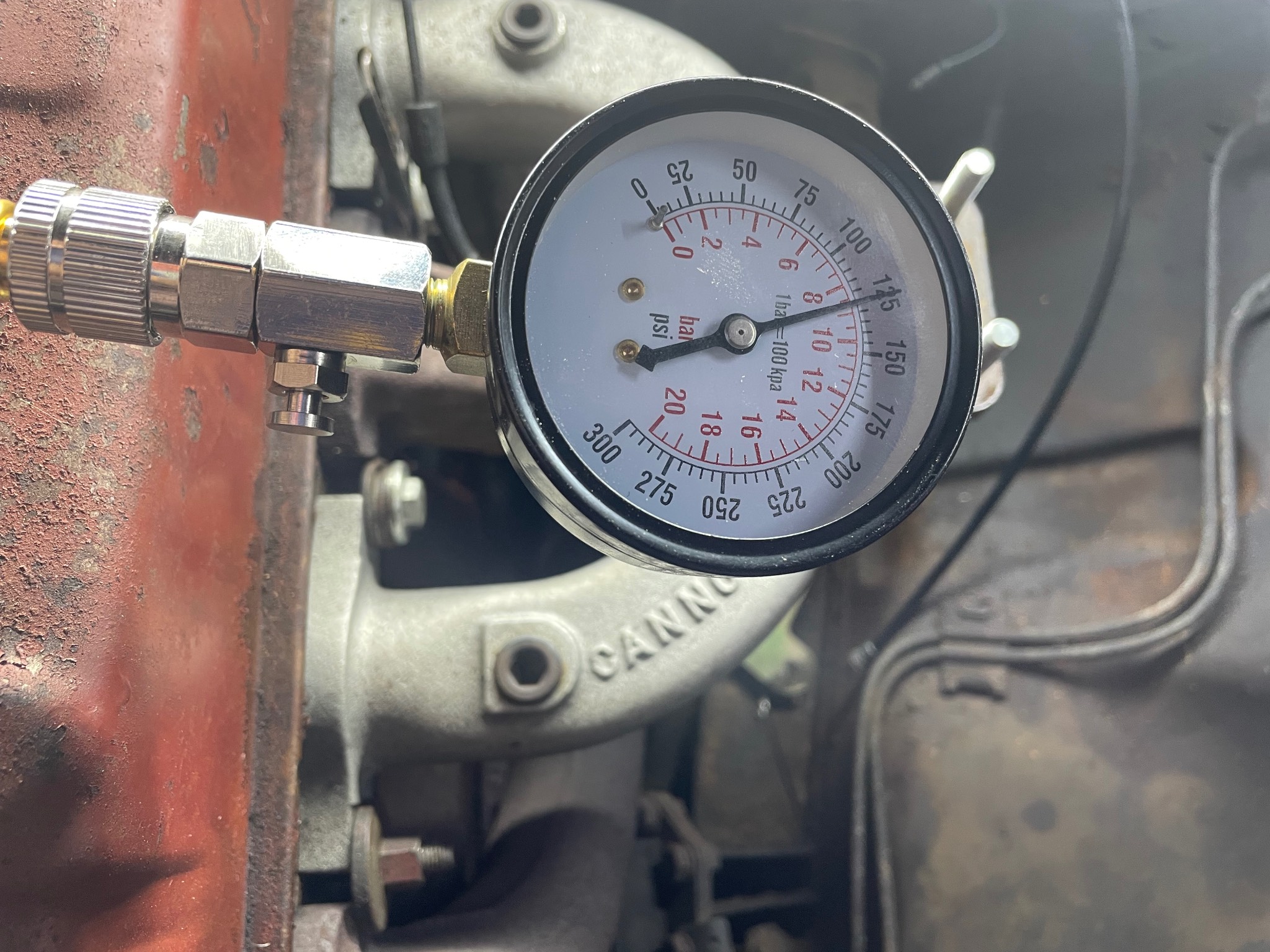

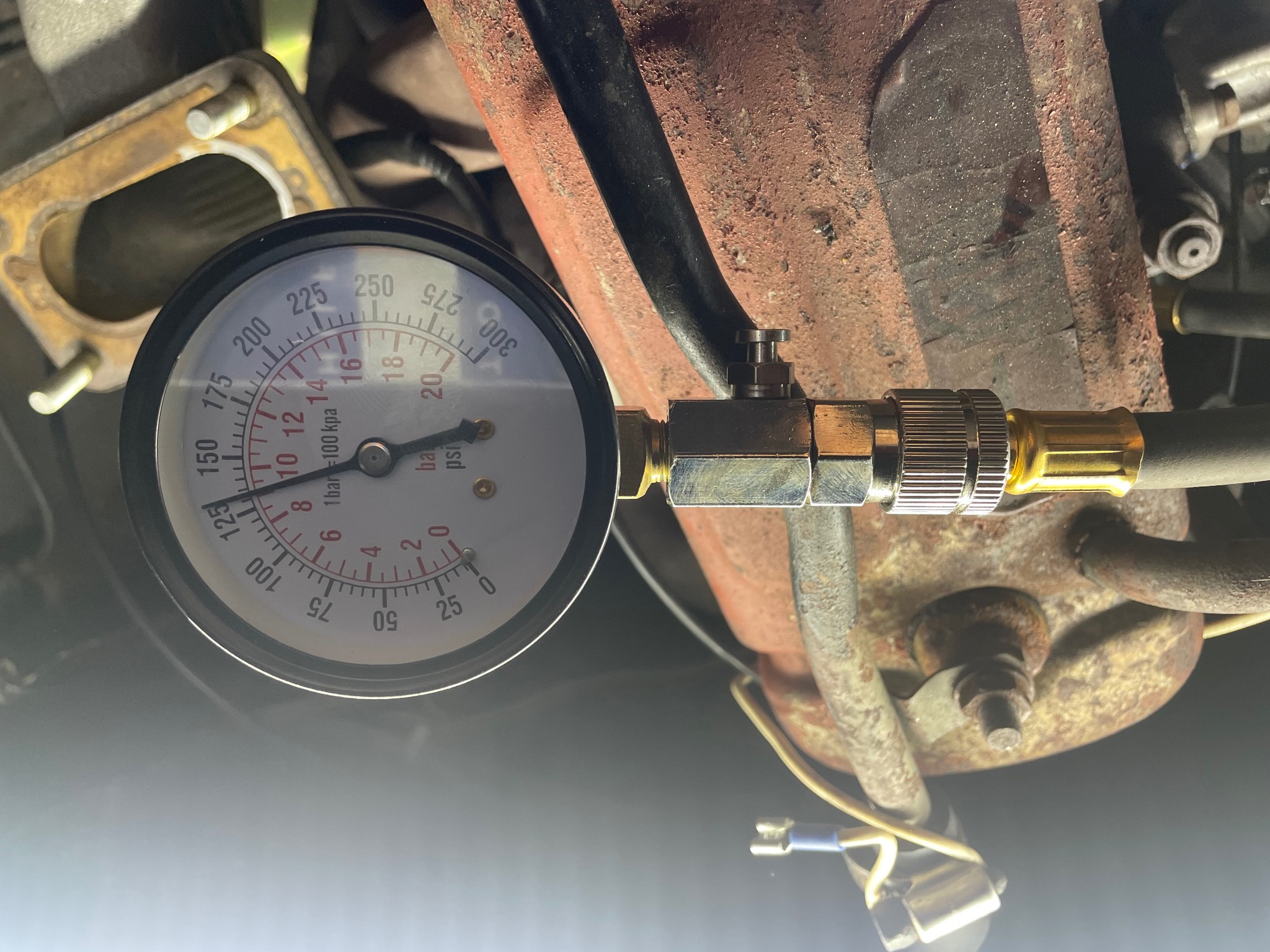

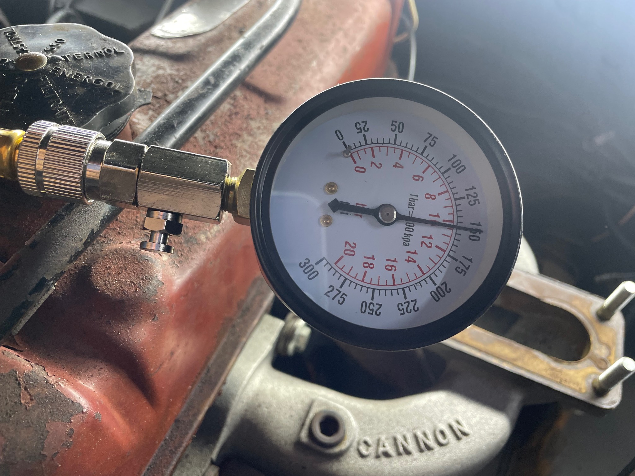

Bonjour voici la prise des compressions de ma mgb us c’est joli joli
Pensez vous que celas peut venir d’un joint de culasse ou de la segmentation ( le réglage soupape et culbuteur pas encore fait) voici les photos
En ordre cylindre 1 a 4
Prise de compression mgb us

culbuteur
si les culbuteurs sont bridés la prise de compression sera faussé. en général de mauvaise compression proviennent de cylindres et segments usés. en général dans ces conditions le moteur consomme de l’huile et il fume à l’échappement.
- Messages : 2892
Re: Prise de compression mgb us
Dans un premier temps, règle tes culbus et montre nous tes bougies...
Si elle sont noires et grasses Saby t'a donné le diagnostique.
Sinon reprend les compressions!
- Messages : 21603
les compressions
une combine pour savoir si la perte de compression provient de l’usure des cylindres, injecter par les trous de bougies un peu d’huile moteur avant de prendre les compressions.
