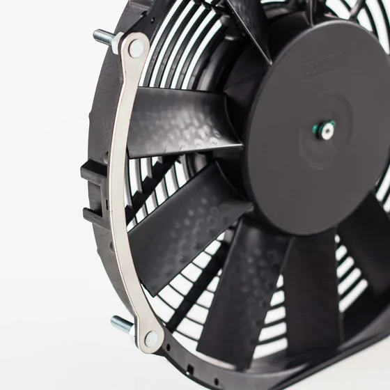

Suite à mon expérience de ce Week End, je vais sans doute m'orienter vers l'ajout d'un ventilateur électrique.
Je viens de jeter un oeil chez MOSS pour avoir une idée. J'ai vu que le sujet a déja été abordé mais je ne trouve pas tout ce je cherche.
à quoi servent ces deux pièces:
https://www.moss-europe.eu/fr-fr/coolin ... rfm190--cp

Après quelques années d'un support bricolé par mes soins, j'ai acheté cela en Angleterre et c'est très bien. Cela se passe a travers le radiateur. Très simple et économique.
Disponible sur Amaz....https://www.amazon.fr/QLING-Ventilateur ... B07PZSWXTX
Kit de contrôle également dispo et c'est beaucoup moins cher que Moss et autres

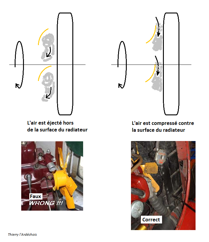

Francky,
Voici un schéma explicatif Orque
Modif faites
Modif faites
Modifié en dernier par Orque le 21 mai 2025, 09:08, modifié 1 fois.

Re: fixation ventilateur électrique MGAroit
Le schéma de droite ne correspond pas à la photo de droite.
Sur les 2 photos, c’est le même ventilateur. A l’envers à gauche; à l’endroit à droite.
Sur le schéma de droite, c’est un ventilateur « PAS » à droite. Sur les MG, il faut un « PAS » à gauche. Comme sur les photos.
En effet, je modifie la courbure
