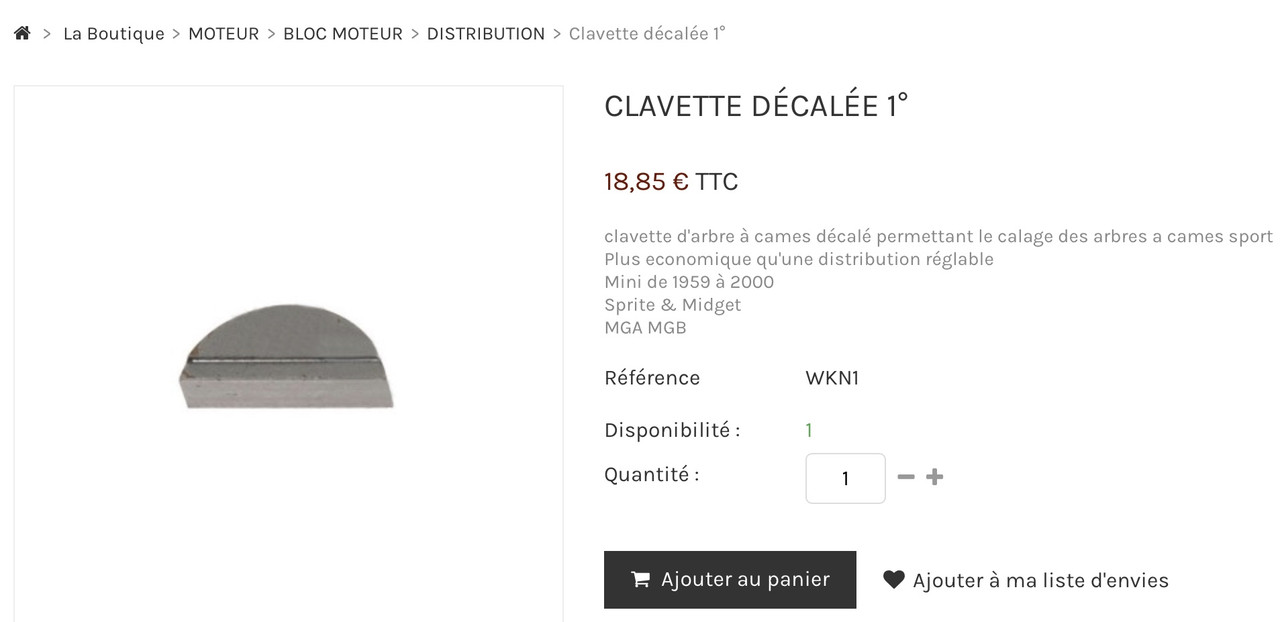

étonnant
en effet. il existe des clavettes décalée, 1 à 6°.
