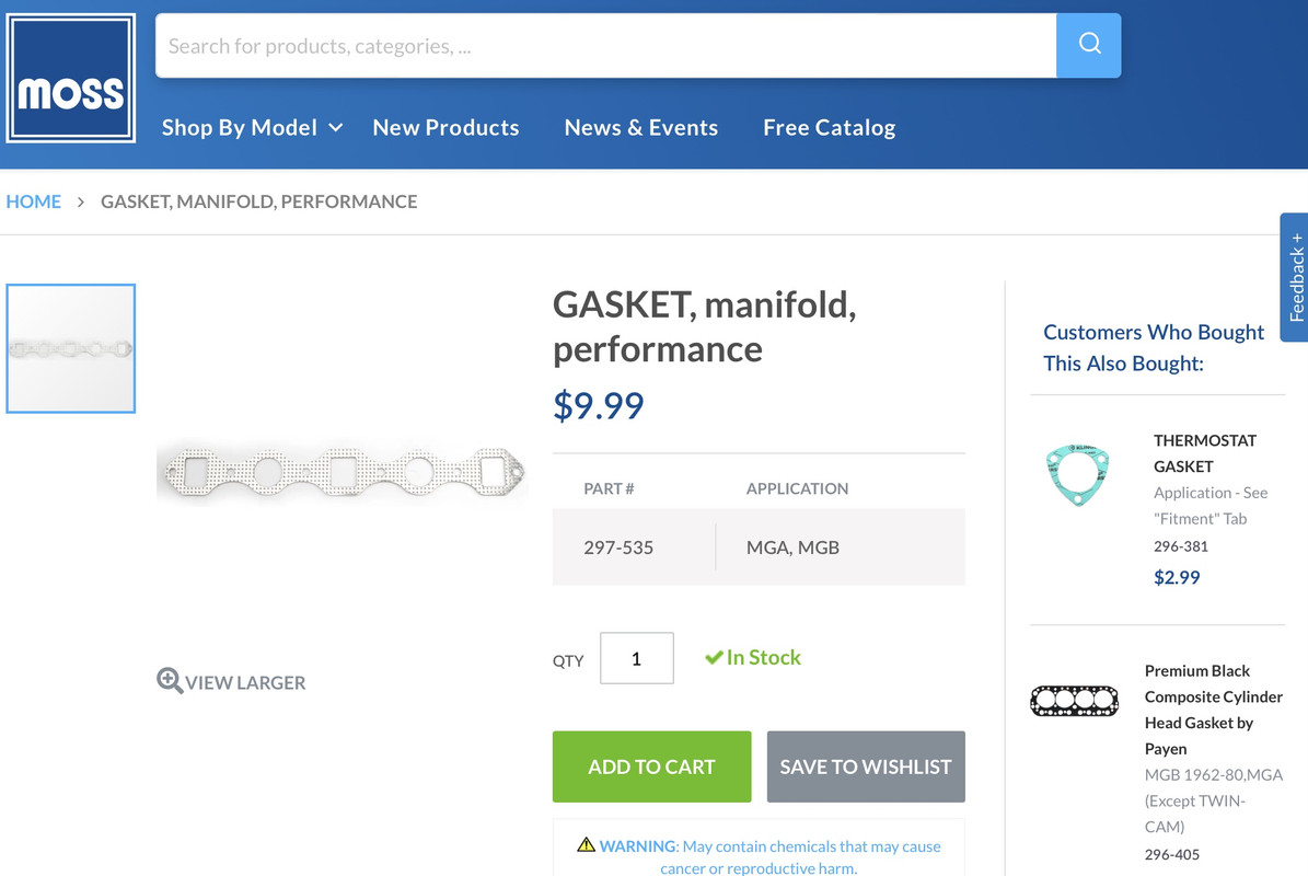

j'ai vu sur un tuto usa qu'il existe un joint collecteurs plus épais que le standard ajm602, pour résoudre les possibles prises d'air , mais mystère pour le trouver !

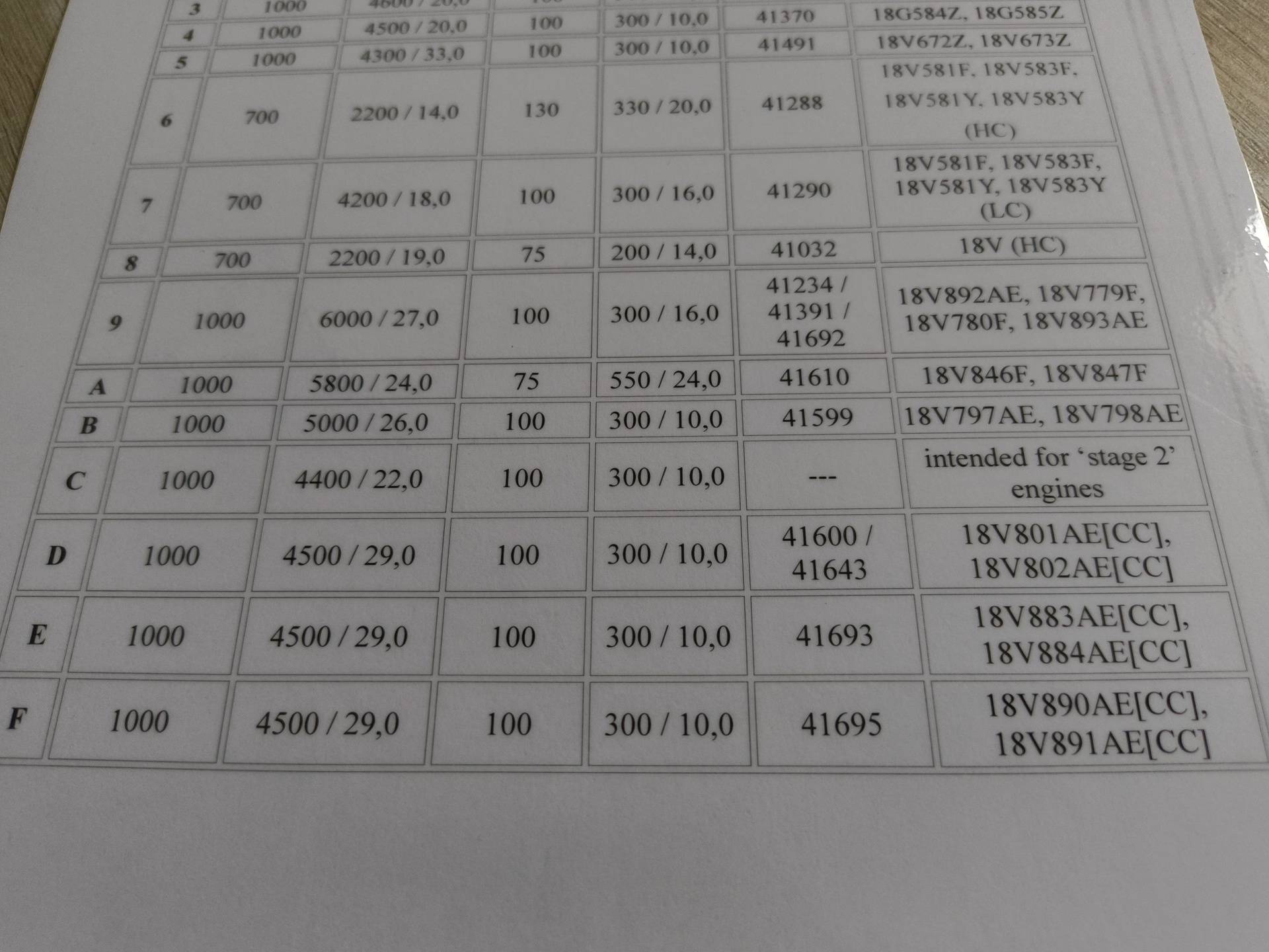

La courbe F correspond à l'allumeur 41695, pour le stage 2 c'est la courbe C ( d'après la doc 1.2.3 )
Je vais tester le 10°
C'est ce joint "neuf "que j'utilise , mais j'ai l'impression d'avoir une petite prise d'air (quand je pulvérise du nettoyant frein, le régime accélère)
Donc à approfondir ma recherche

en utilisant un joint neuf et après un serrage optimum, si il y a une prise d’air c’est que il y a un défaut de planéité quelques part.
je ne connais pas les subtilités du 123 mais, apparemment, les courbes d’avance sont regroupées par paquet de quatre.

Sur mon moteur Oselli 1950 la courbe qui me convient le mieux est la n° 8 avec 12° d'avance statique.
J'ai testé d'autres courbes avec approximativement la même avance statique, dans tous les cas le moteur fonctionnait, parfois avec moins de réactivité, parfois avec l'apparition d'un peu de cliquetis en charge...
Si l'avance statique a été réglée à 0° sur le moteur de MGB72000, une partie des soucis au ralenti vient peut-être de là.
