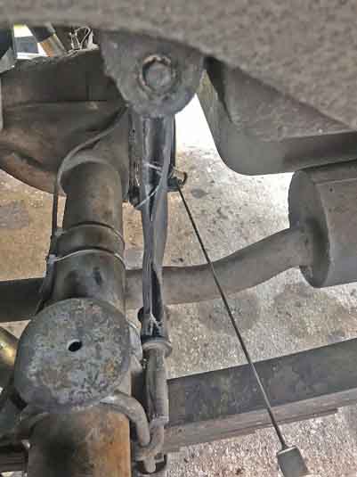

Je voudrais démonter mes amortos arr et pour cela, je me demandais si il était judicieux de lever la MG sous le pont ?
Par ailleurs, en regardant dessous, je me suis aperçu qu'il n'y a pas de sangle de pont !!! :suspect: Est-ce grave ???
De tte façon , je compte remettre tout ça à neuf car tout me semble d'époque. Pourtant, sur une facture de 2019, je vois bien que 2 sangles de pont ont été changées . Mais où sont-elles passées ?????
Si qqu'un peut me dire ou elles viennent se fixer, car sur les éclatés ce n'est pas très clair.
Je me suis aussi aperçu qu'il y avait de l'huile sur la boite à batterie gauche. D'où peut-elle venir ? Joint spi de pont ??? Overdrive qui suinte ???
Le pont est un peu gras, mais rien d'alarmant.
Merci .... :)

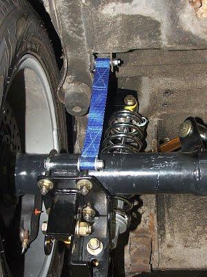

sangle de pont
les sangles de refabrication sont de piètre qualité et elles s’effilochent à la première tension, il faut faire avec. si il n’y a pas de sangles la limitation de débattements du pont est réalisé par les amortIsseurs, à bras, qui ne sont pas fait pour ça.
de nos jours il existe des sangles en nylon cousues qui sont très solide. pour la fixation supérieure de la sangle il faut prévoir l’entretoise l’axe et la petite goupille.
d’où peut venir de l’huile sur les bacs à batterie, d’une fuite du joint spi du pont. vous n’avez cas renifler l’odeur de l’huile, l’odeur est caractéristique.

Merci, c'est plus clair à présent. Pour la fixation basse , c'est pris sur les U ?

Je regarderai plus précisément, mais ça a l'air soudé !

soudé
tout à fait, l’axe est soudé sur la plaque d’appui du pont sur la lame de suspension. la plaque d’appui est également soudé sur le pont.

Bon, après vérification, j'ai trouvé les fixations des sangles et tout est mort !!! L'axe soudé au pont est cassé et il ne reste qu'à peine 1/2 cm de filetage. Ce qui veut dire meuleuse et soudure ! Pour le haut, pareil. Indémontable et meuleuse obligatoire. De tte manière, il faudra que je remette tt ça à neuf ! La butée en caoutchouc, je suppose qu'elle est vissée ?

J'ai eu un filetage qui a cassé sur une des fixations des sangles sur le pont. J'ai percé un trou dans le centre de l'axe, j'ai fait un taraudage et j'ai mis une vis avec une grosse rondelle.
Je pense pas que les efforts latéraux soient important sur les sangles. Je verrais bien à l'usage.

Les filetages des fixations de sangle sur le pont sont plus que morts , irrécupérables !!! Si un jour je démonte le pont, je ressouderai 2 axes pour celles-ci. Du coup, j'en profiterai pour tout changer en mêle temps. Pour le moment, je vais démonter les amortisseurs et changer l'huile .

vissée
le tampon en caoutchouc est emboîté sur un espèce de «champignon» qui est soudé sur la caisse, il suffit de le déboîter.
pour récupérer la fixation basse de la sangle il y a la solution qui a été décrite un trou taraudé avec une vis et une rondelle, ou bien un petit perçage en travers de l’axe pour installer une rondelle et une goupille fendue. le but est d’empêcher la sangle de glisser de l’axe.
