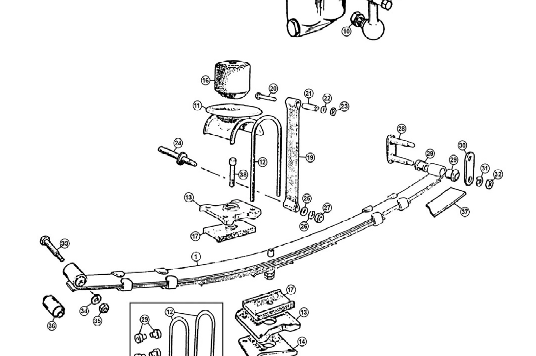

J'ai décidé de changer les lames et ai acheté les silenblocs en polyuréthane....par contre, otez-moi d'un doute, il ya 8 silentblocs. Estbce qu'ils se montent à l'av et ar des lames ? Au niveau des jumelles, il y en a aussi !! Que faire ????
Messages : 15909
Re: help. suspensions arr.
Salut
il y a 5 silentblocs par côté : 1 à l'avant (pièce 36) et 4 à l'arrière sur la jumelle (pièce 29)
prendre les bleus en PU est une bonne idée
Messages : 1627
Si il n'y en a que 8 paliers dans le kit, il est possible que ça tienne compte du fait que le palier 36 est déjà livré monté avec les lames (sur les miennes c'etait le cas mais en "caoutchouc")
Messages : 16194
Pour préciser :
Pour un côté :
A l'avant (rear spring eye): 1 silent-bock en 1 seul morceau. (1 x 36)
A l'arrière (rear spring shacke) : 1 silent-block en 2 morceaux sur chaque axe de la jumelle = 4 1/2.... (4 x 29)

Autant pour moi, effectivement, ce n'est pas le même diamètre à l'avant des lames. Merci.

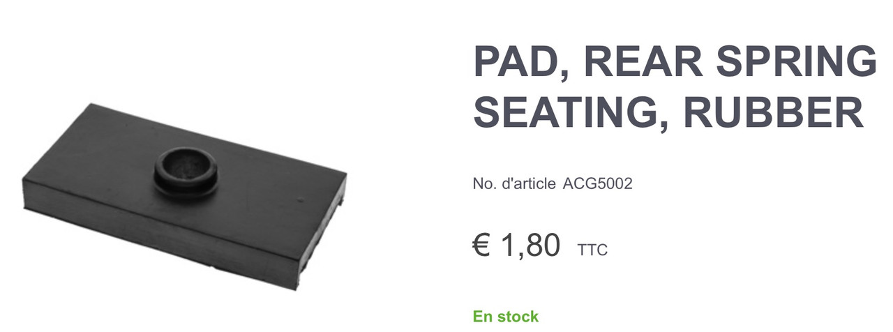

Bon , en fait , on a tombé le pont . Vu que j'avais prévu de changer les lames, biellettes, silentblocs...la totale, ne restait plus grand chose !
J'en suis au remontage et je me pose des questions sur le serrage des U . Jusqu’où aller ? Et la biellette, doit-elle rentrer à fond dans l'orifice de l'amortisseur ? Voilà, c'est out ce qui me turlupine . J'ai hâte de voir ça sur la route !!
Messages : 21025
le serrage des U
si vous avez utilisé les infâmes caoutchoucs d’origine il est certain que il n’est pas facile de savoir quand s’arrêter de serrer, tout porte à croire que il faut serrer jusque à l’écrasement complet des caoutchoucs, faute de quoi le pont va se balader. la solution est d’utiliser des plaquettes Nylatron qui sont dures comme du bois est permette un serrage efficace.
