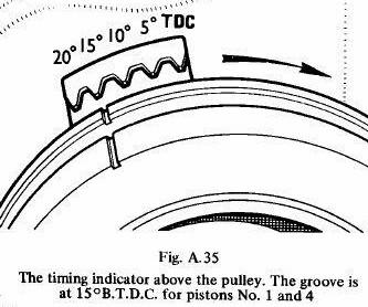

Pour caler mon avance initiale à 10° d'avance je dois me référer au peigne en vis à vis de la poulie de vilebrequin; je trouve bien les infos sur les avances correspondant à chaque dent d'un peigne à 5 dents, mais le mien en a 4. quelqu'un saurait me dire à combien de °V correspond chaque dent?

face à la bagnole la dent la plus à droite c’est 0° PMH, vers la gauche chaque dent c’est 5° d’avance au vilebrequin, deux dents 10°.

Quel que soit le nombre de dents, sur MG, L'écart entre chaque dent est de 5 °.
1re dent = TDC = 0°
3e dent = 10°
4e dent = 15°
5e dent = 20°

OK, donc sur la 3ème j'aurai mes 10° comme sur un peigne 5 dents, et 15 sur la dernière.

20° d’avance initiale sur la cinquième dent.
