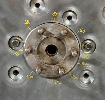

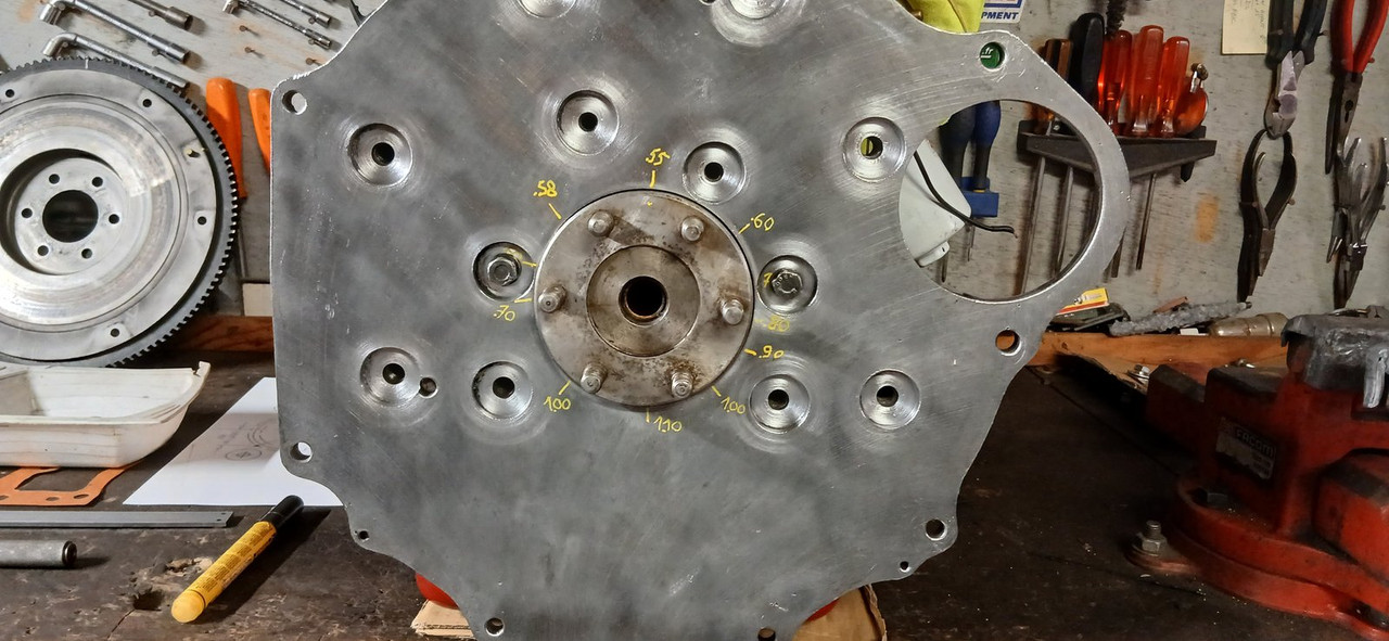

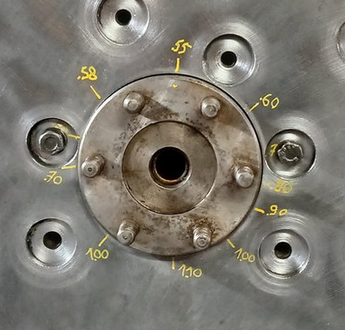

J’ai lu et entendu plusieurs fois que la modification de la plaque arrière pouvait présenter un problème de centrage .
Je pense en avoir trouvé une cause
On s’aperçoit que le trou de la plaque n’est pas centré d’origine, donc si l’usineur ne tient pas compte du décalage lors de l’agrandissement du diamètre, il le reproduit et l’étanchéité du joint spi est mauvaise.
A suivre...

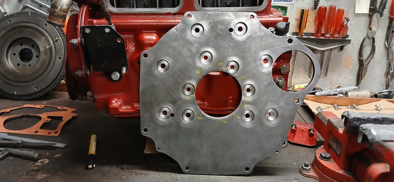

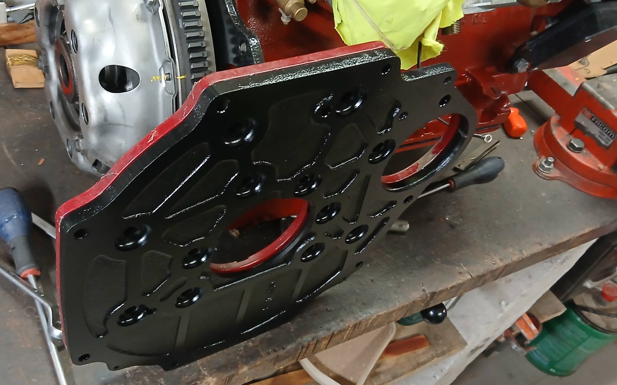

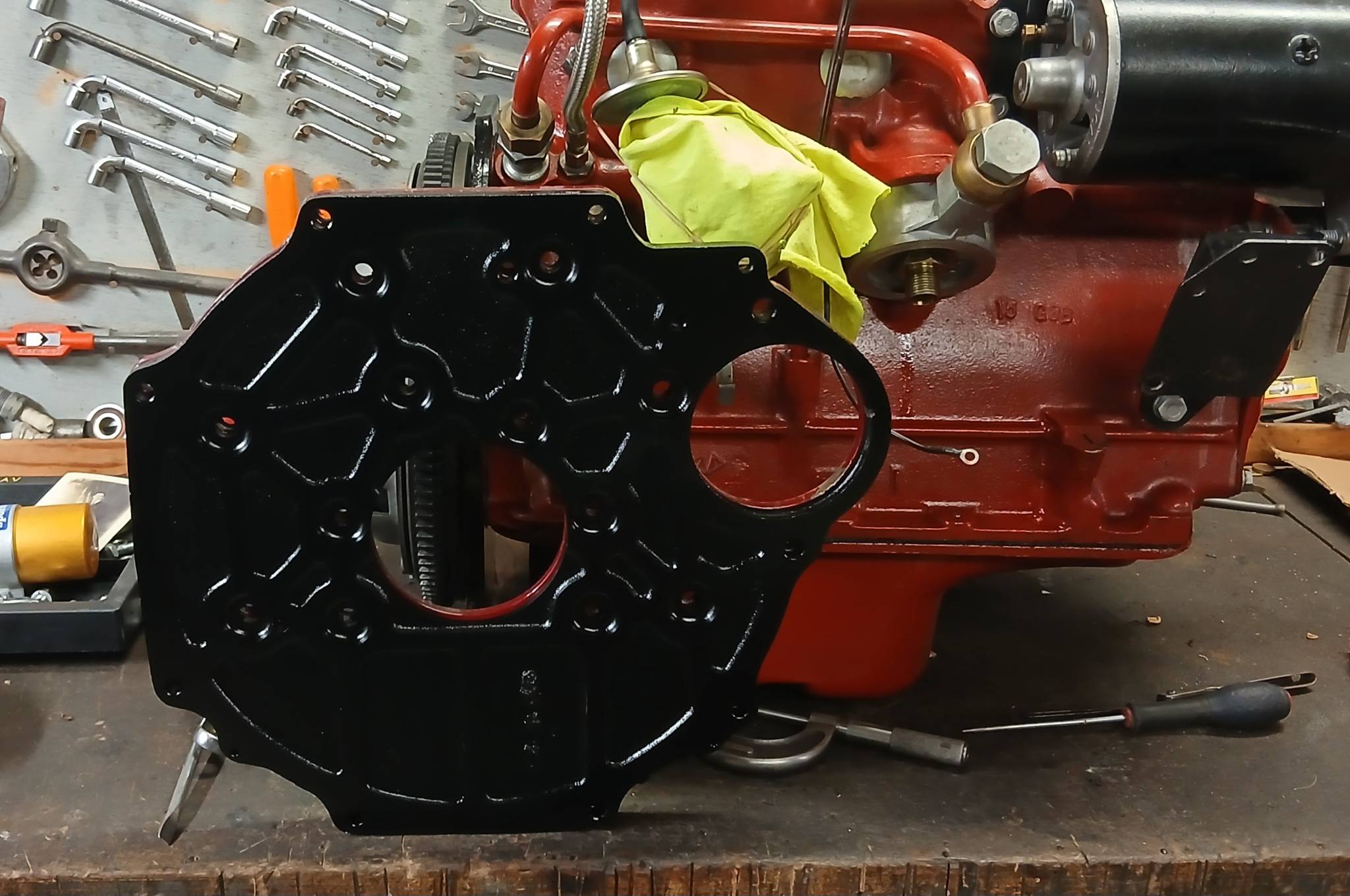

La plaque arrière intermédiaire entre moteur et boîte est numérisée.
Il s’agit de la version démarreur haut.
Entraxe des centreurs 21,7mm
Disponible sur commande.

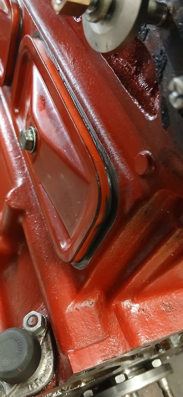

J’ai posé les joints silicone des trappes latérales avec du joint silicone Reinzosil, et ça adhère parfaitement. Tenue assurée.

" On s’aperçoit que le trou de la plaque n’est pas centré d’origine "

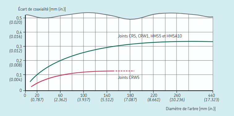

Juste une remarque, la cote 0.58 mm est elle au bon endroit ?
Vus les relevés on peut penser à une invertion entre 0.58 et 0.55 mm, donc décalage du point haut.

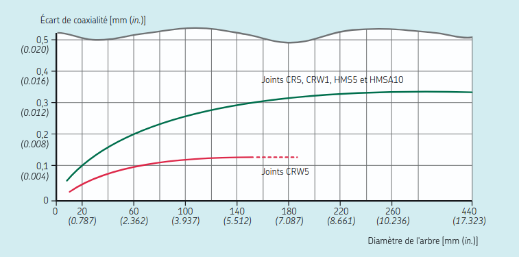

PJ : tolérances de concentricité lèvres/arbre sur un joint spi.
" Entraxe des centreurs 21,7mm "
Sur 18G et 18V, écart relevé au mètre ~216,5mm ( 225+ 208/2 )
Il existe des vilebrequins dont la sortie modifiée permet l'installation d'un joint SPI comme sur B à 5 paliers mais y ajouter 4 bielles, les anciennes à serrage pied/axe par vis freinée sont incompatibles.
PJ : tolérances de concentricité lèvres/arbre sur un joint à lèvres ( SKF )
Concentricité SPI.png (52.59 Kio) Vu 2239 fois

si tu fais le total des valeurs diamétralement opposées, tu trouves toujours 1.55 +/- 0.1.
Variable due à l'irrégularité de l'usinage du trou central, et aussi sans doute à ma méthode de relevé ...
Je confirme l'entraxe des centreurs de 21.7, ce qui vient de me permettre de trouver sur LBC, une plaque de 1600, pas facile à dénicher en bon état.

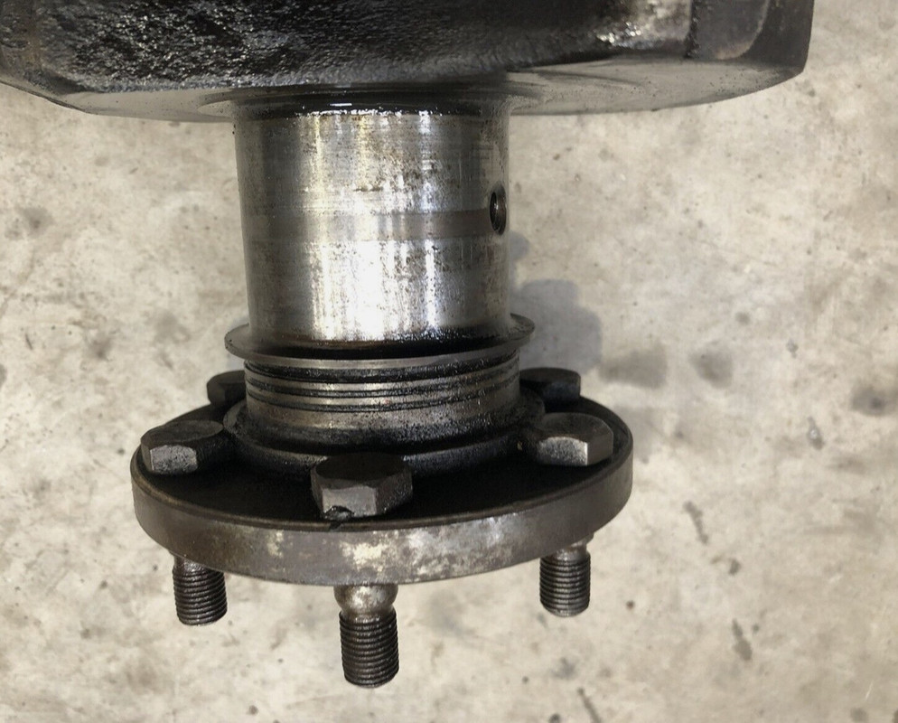

Bonjour, j'ai de mon côté un écoulement de plus en plus importante au niveau de l'évacuation de cette huile sur mon 1500 (moteur 15GB). A ce que j'en comprends il n'y a pas de joint en sortie du vilebrequin, sauf à avoir fait la modif mentionnée ici et sur mgaguru. Est-ce qu'il y a une astuce pour améliorer l'étanchéité à ce niveau sans en passer par là ? Je n'ai rien trouvé sur ce merveilleux forum, pas plus que chez nos amis d'outre Manche
J'hésite à sortir moteur (et boîte ?) juste pour voir ce qu'il se passe avec cette plaque et éventuellement changer le joint papier.
Messages : 21488
Re: Modif joint spi arrière villebrequin
pas de joint
en effet le vilebrequin à trois paliers est équipé d’une rainure hélicoïdale, «Archimedes screw», qui est censé ramener l’huile vers l’intérieur du moteur. c’est un système archaïque qui fonctionne approximativement, si la rainure c’est chargé de calamine le processus ne fonctionne plus. la seule «astuce» consiste à installer un joint spi, mais bon …

Il est évident que si la rainure est complètement comblée de dépôts, l'hélice n'existe plus et il n'y a plus de renvoi. Par contre, si la rainure n'est pas comblée mais que le jeu extrémité de l' hélice / palier est trop important, l'huile projetée par la force centrifuge sur le palier ne sera donc plus poussée, par accumulation, vers l'intérieur que vers l'extérieur.

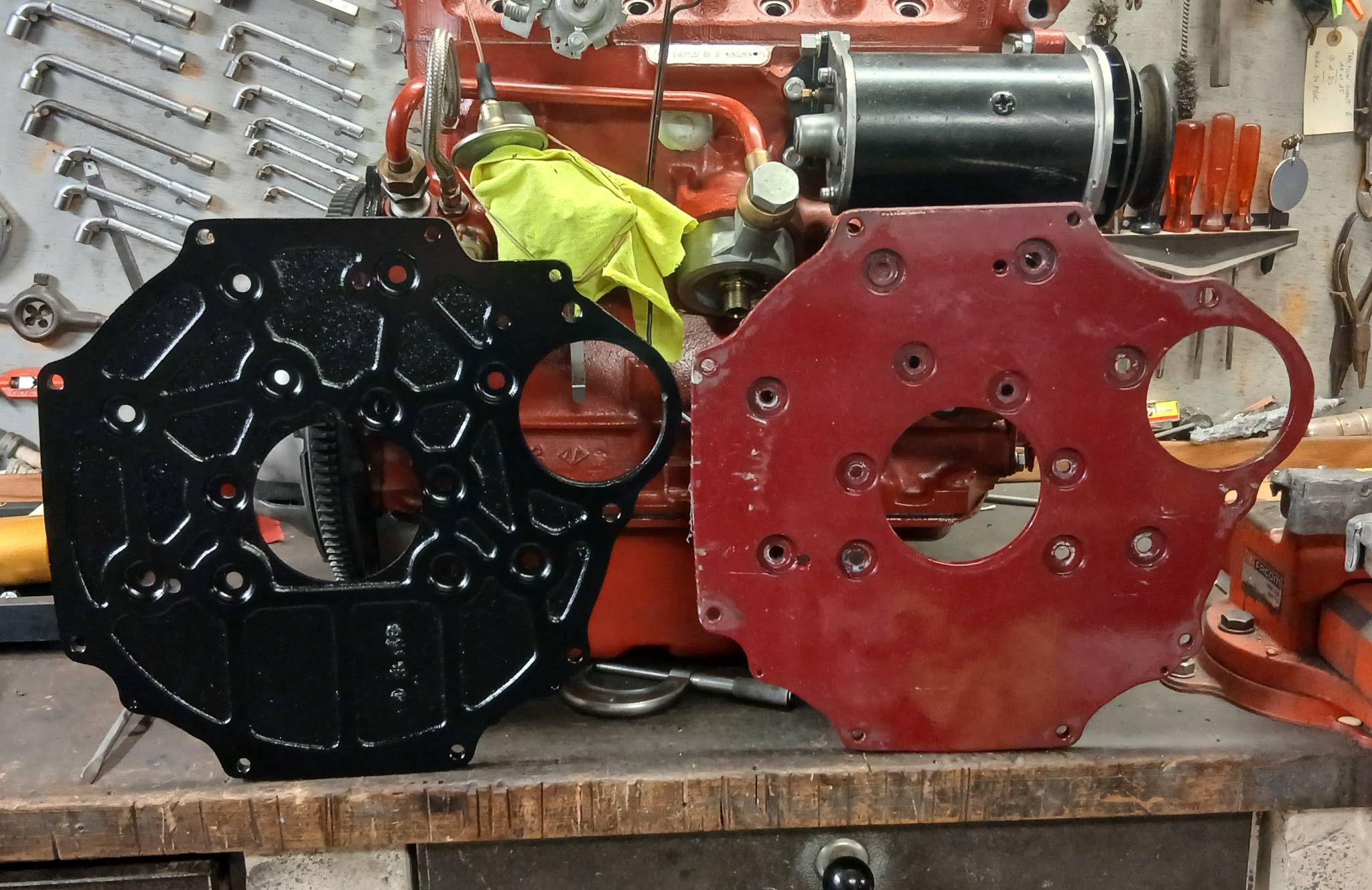

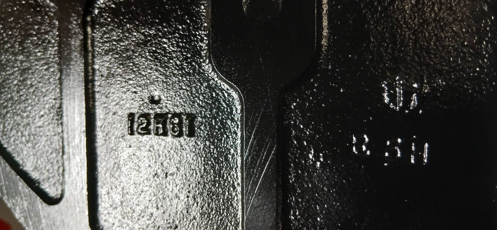

À part les explications de Barney, savez vous pourquoi il existe deux modèles de plaque arrière avec démarreur haut, pour MGA ?
Une en acier embouti et une en fonte moulée, code 12H61
Messages : 15984
question de coût de fabrication j'imagine ?
