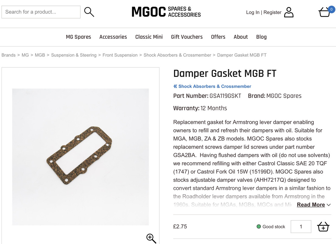

- Messages : 15929
Re: amortisseurs av
j'ai une paire d'amortisseurs d'origine, je vais me lancer, merci pour le tuto.
J'imagine que le joint de la trappe n'est pas achetable, il faut récupérer le vieux ? ou en refabriquer un...
- Messages : 15929
Re: amortisseurs av
super merci Saby

J'ai mis un peu de pate à joint, ça à l'air de faire le job. Mais la prochaine fois je saurais où je pourrais en trouver un neuf !
- Messages : 15929
Re: amortisseurs av
sinon j'ai une plaque de liège à joint, je peux découper dedans en utilisant le capot comme gabarit

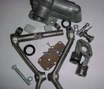

Quelques infos récupérées depuis le site :
Réaléser les 2 paliers aux mêmes diamètres ?
Oui s'il reste assez de matière, les diamètres externes des 2 logements ne mesurent pas la même valeur 47 et 42 mm respectivement dus aux 2 diamètres de l'axe supérieur. Mais ça ne va pas être facile, les axes tourillonnent dans les paliers internes du corps d'amortisseur, donc ne réduire que sous la portée des joints ou poser un speedy sleeve fretté sous cette portion, photo 1 d'un Armstrong AR, l'avant débouche des 2 cotés, les joints compenseront la différence de diamètre.
Le speedy sleeve doit être installé serré / l'arbre, montage sans fuite.
Quelqu'un du site l'a réalisé, photo 2, lui poser la question ...

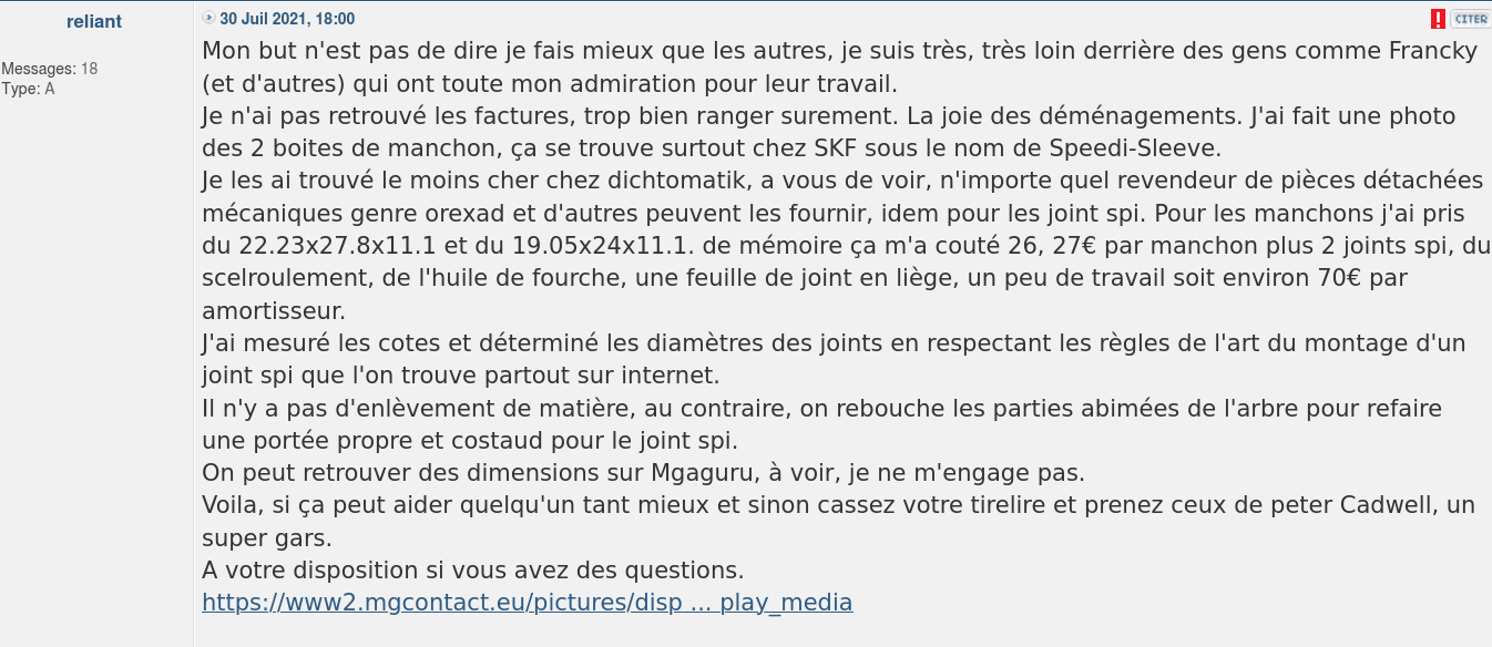

- Messages : 802
Re: amortisseurs av
Normalement le manchon est prévu pour recouvrir une rainure d'usure creusée dans l'arbre par un joint spi et l'étanchéité est faite par la faible tolérance du sleeve. Vu que sur nos amortisseurs ce n'est pas une rainure mais la rouille qui a mangé l'arbre, peut être qu'appliquer du scellant serait une bonne chose.Jidé de Grasse a écrit : 23 juin 2025, 19:50 le truc qui m'ennuie c'est que si le speedy sleeve est parfait et que ça ne fuit pas entre lui et le joint à lèvres, que se passe t'il entre le manchon et l'arbre ? qu'est-ce qui empêche l'huile de passer ? il faut le monter en le chauffant pou qu'il bloque en refroidissant ? il faut usiner l'arbre pour retrancher l'épaisseur du manchon ou le poser en surépaisseur ?
Il faudra bien nettoyer les axes avec du papier de verre pour le rendre le plus lisse possible.
Le speedy sleeve se monte normalement à froid. Mais si tu mets du scellant, peut être que le chauffer avec un four (Disons 100°C) permettrait de le glisser plus facilement surtout celui qui doit se monter à l'opposé.
Ca se pose en surépaisseur, c'est tellement fin que tu peux utiliser le joint spi prévu à l'origine.
J'aurais bien fait les amortisseurs arrières mais il faut usiner à un endroit pour sortir l'axe. Vu que les miens ne fuient pas (Encore ?), je n'y ai pas touché. Puis vu qu'ils sont simple à démonter de la voiture, ça peut attendre.

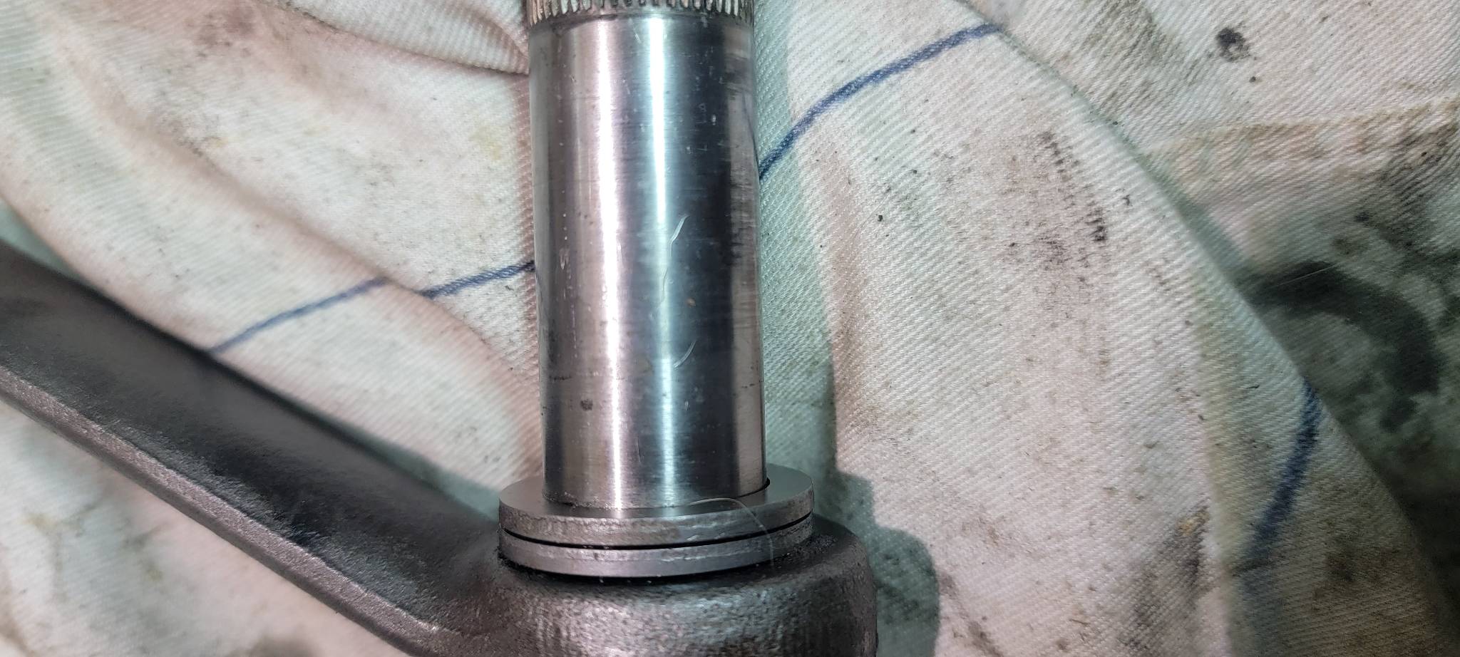

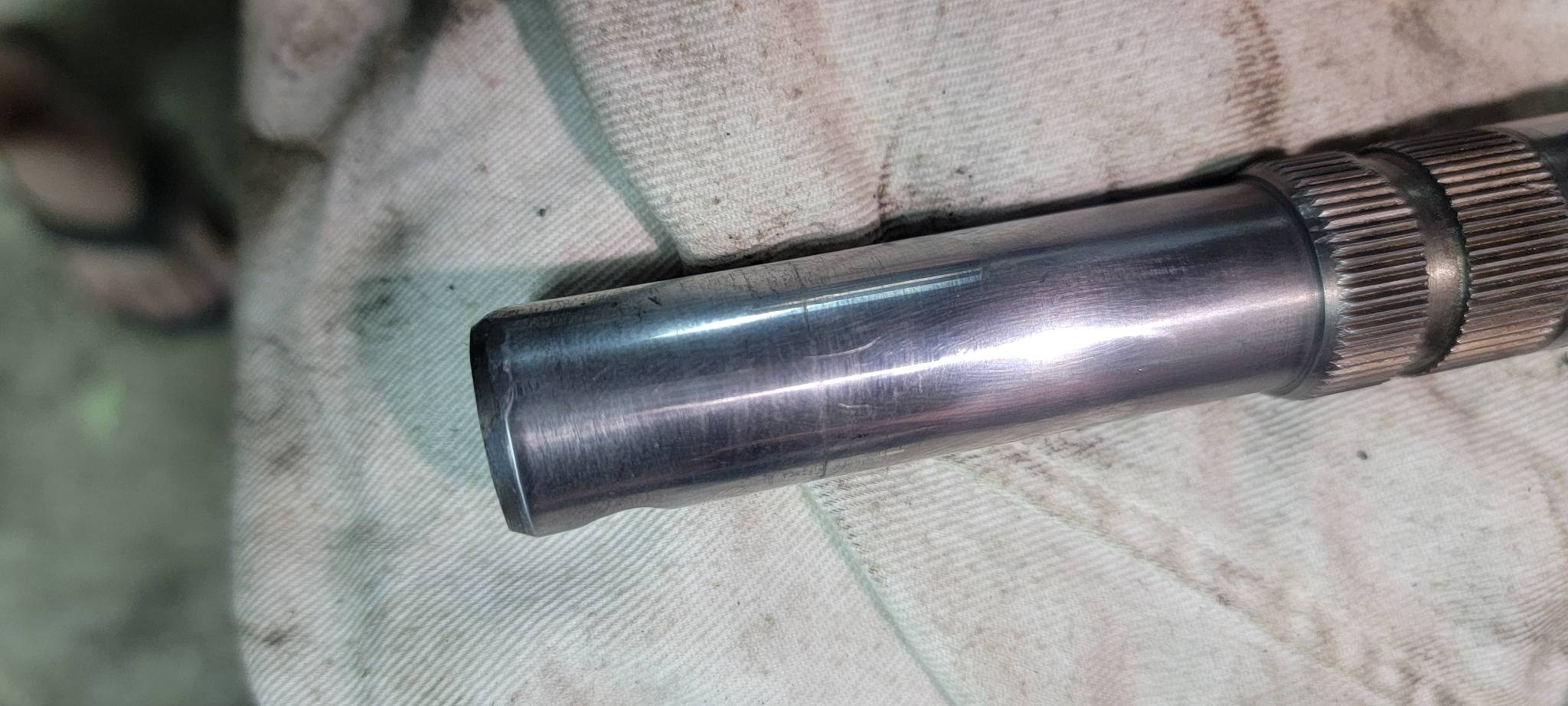

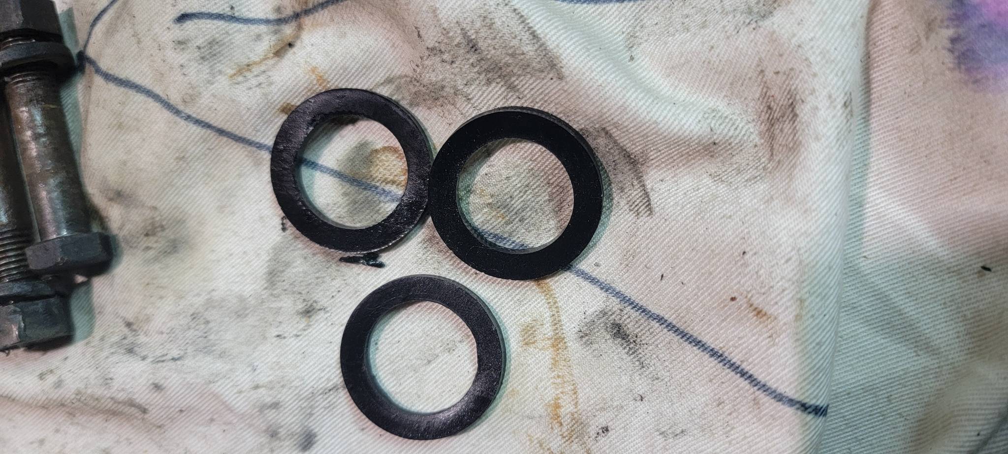

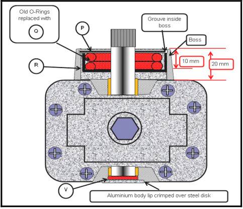

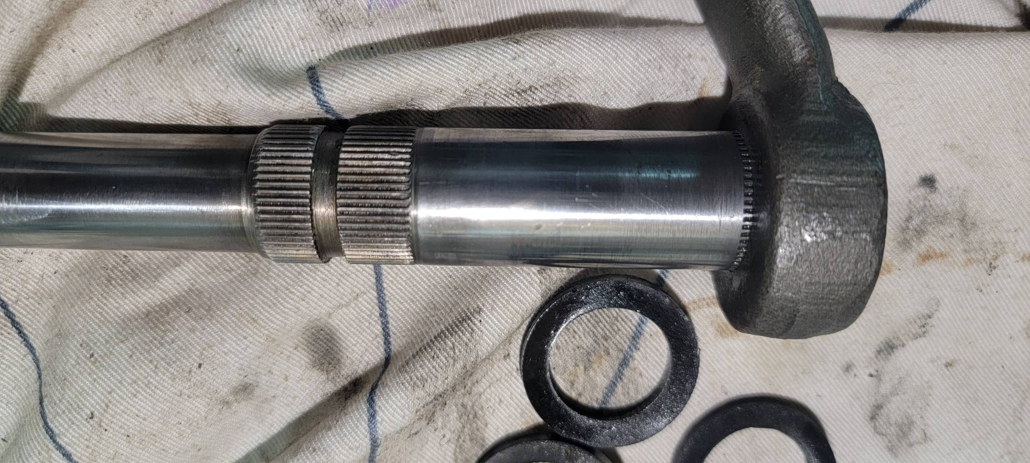

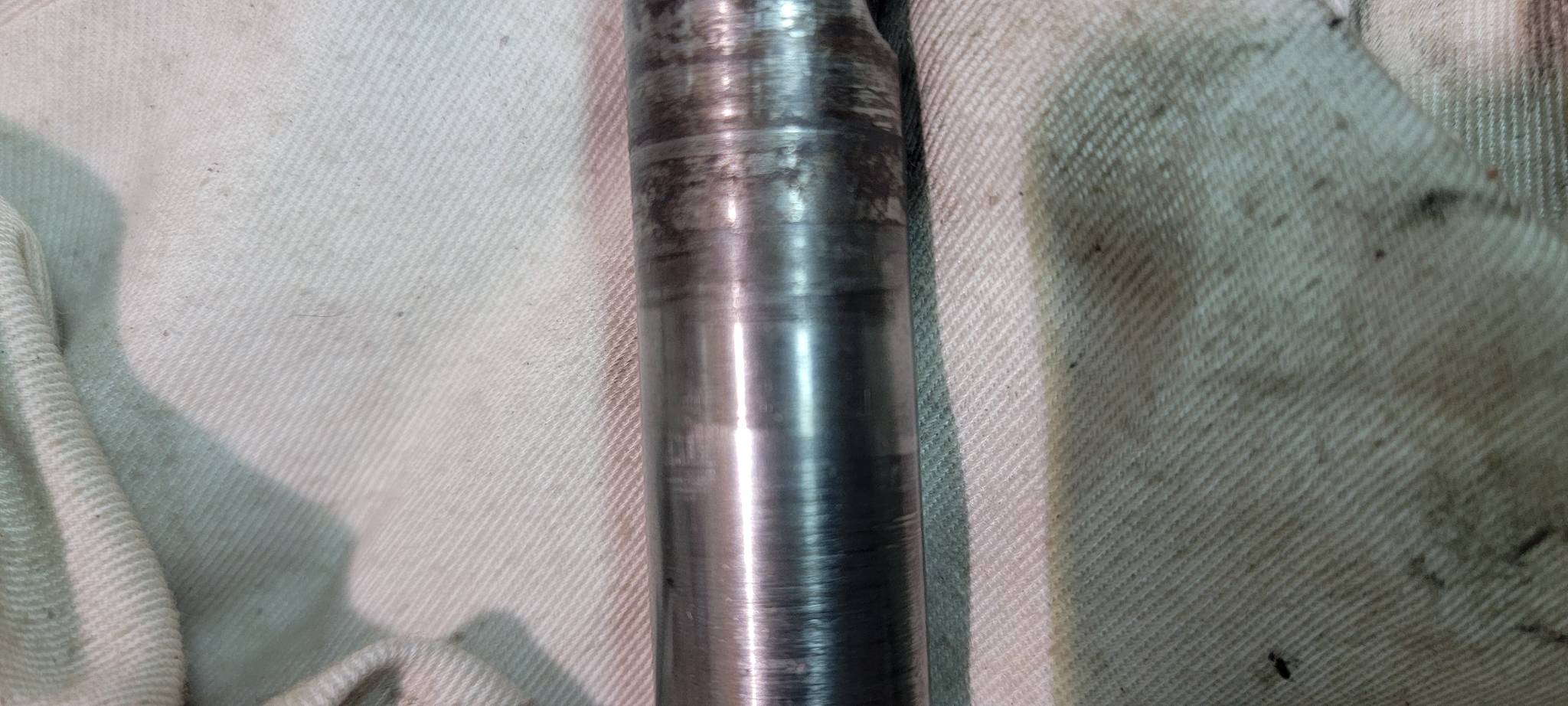

j'en ai attaqué un ce matin, ça se fait bien. Il faut frapper à la masse ce que je n'aime pas trop mais ça sort sans trop insister.
Mon axe est intact côté gros diamètre, à peine marqué de l'autre. J'ai passé de la toile émeri 320/1000/3000 et le résultat est tout à fait suffisant surtout pour un joint à lèvre.
J'avais lu que c'était un joint torique qui faisait l'étanchéité, sur celui-ci j'ai trouvé 3 joints plats caoutchouc. à la dépose après toile émeri
