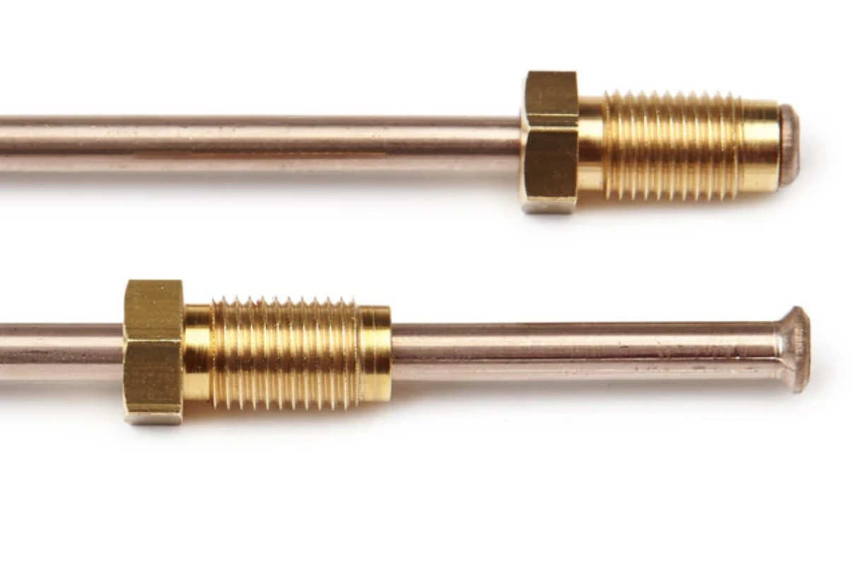

Quelqu'un aurait il un tuyau seul à me fournir ou une technique pour remettre l'embout à visser en bout de tuyau et comment ou refaire un tuyau complet car j'ai les deux embouts?

sinon il faut trouver quelqu’un qui possède l’outil pour évaser les extrémités d’un tube en cuivre.

J'ai acheté cet outil et il est pas trop mal : https://fr.aliexpress.com/item/10050086 ... pt=glo2fra
Ensuite 5m de tuyau cupronickel et les embouts sur Amazon.

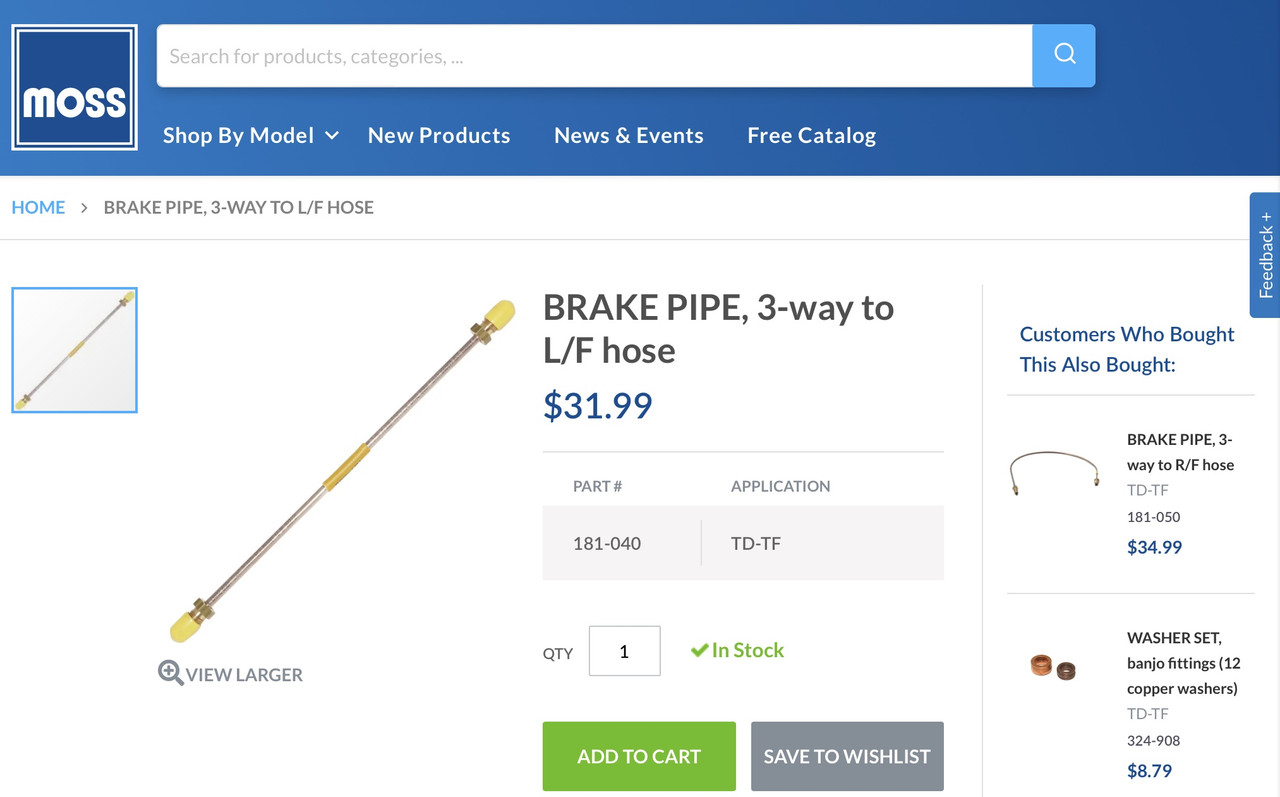

Je reviens vers Saby. Re bonjour
Je ne trouve pas cette référence sur le site de Moss Europe, que le kit complet. Peux tu m'envoyer le lien que tu as trouvé stp?

le site
il s’agit de Mossmotors aux etats-unis, c’est étrange, habituellement on retrouve ces pièces chez Moss-europe.

il est toujours possible d’acheter chez Mossmotors aux états unis mais il y a des frais de port abominable. il faudrait poser la question chez Moss à paris.

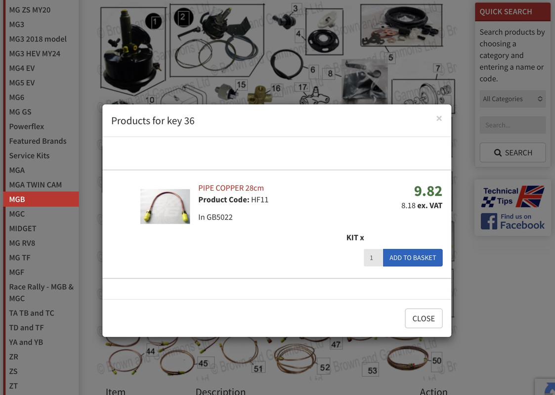

Messages : 4796
Re: Tuyau frein entre pistons freins roue avant
Tfrcastel,
Cherche chez Brown et Gammons
Ils ont certainement cette pièce et elle te coutera moins cher
