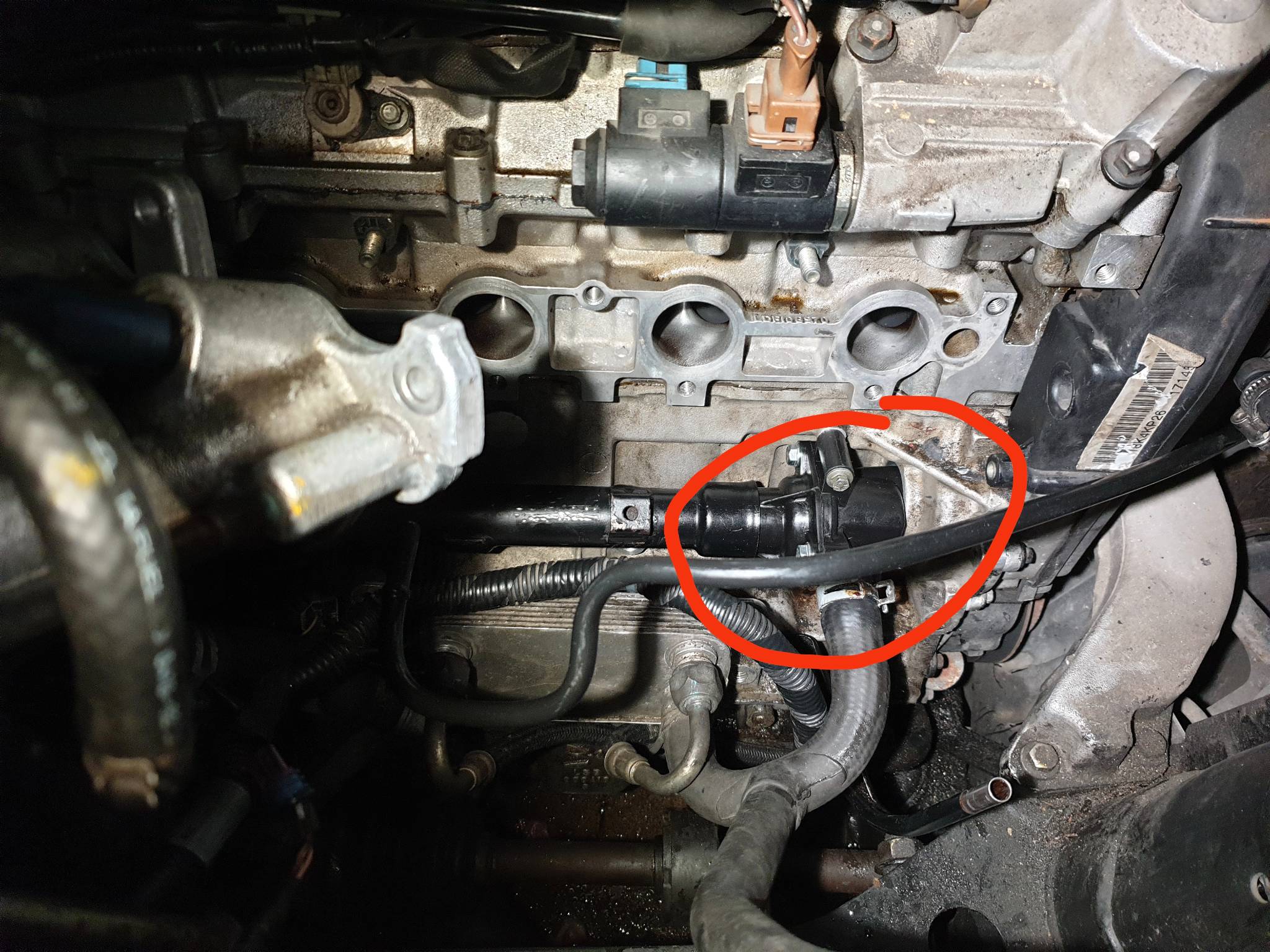

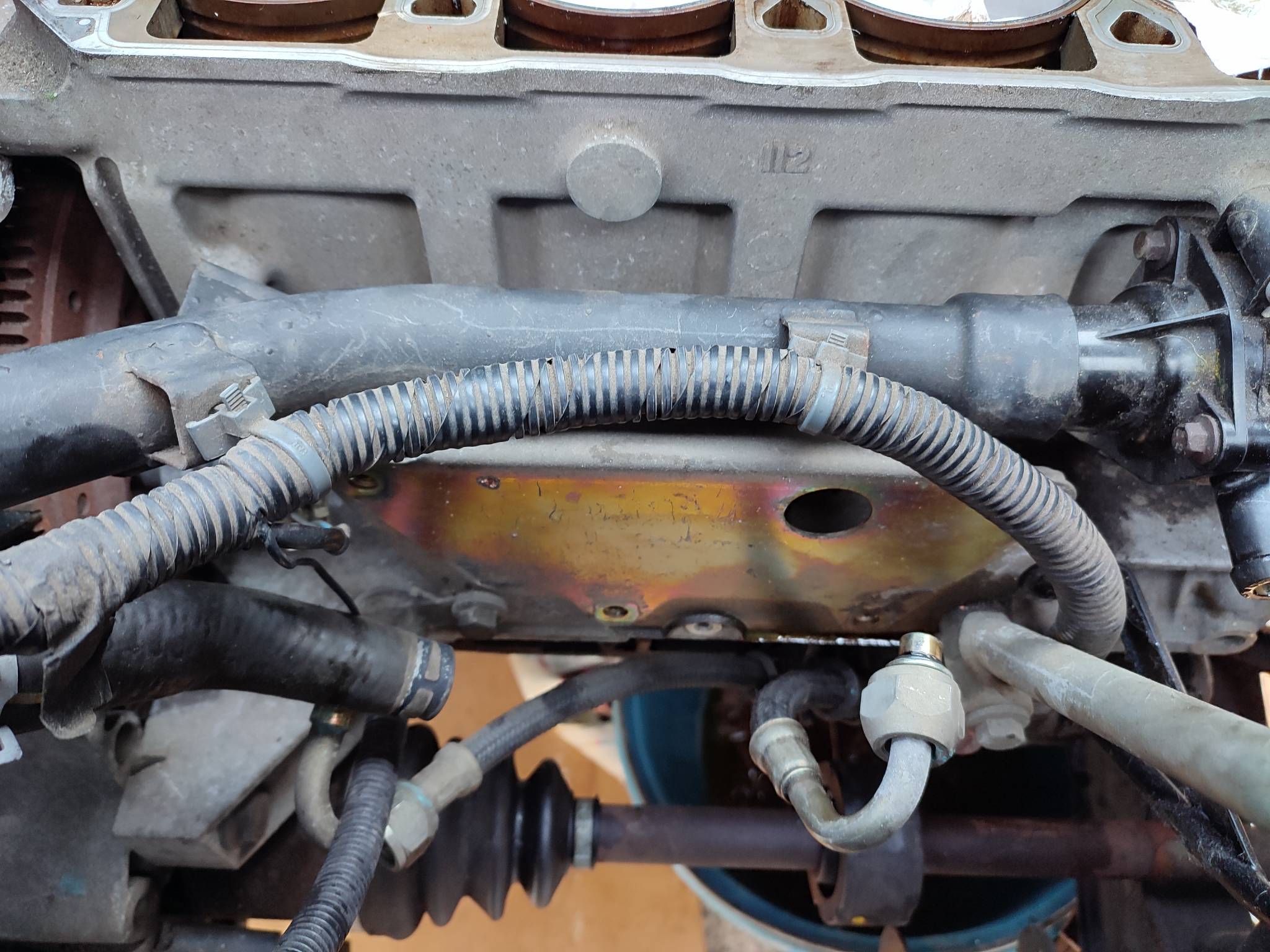

J'ai fini le chantier il y a quelques temps; il faut effectivement retirer le radiateur d'huile en retirant la vis dans le trou. Mais cette vis ne tient pas le tuyau. Retirer le radiateur donne "juste" accès à la 2eme vis qui tient le tuyau métallique.
Pour répondre à ta question, je ne sais pas trop mon seul thermostat, apriori, se trouve dans le boîtier entouré en rouge. Celui qui était pété chez moi. Néanmoins si l'on parle de la même chose, peut être que PEL500110 est ce que tu cherches ?
