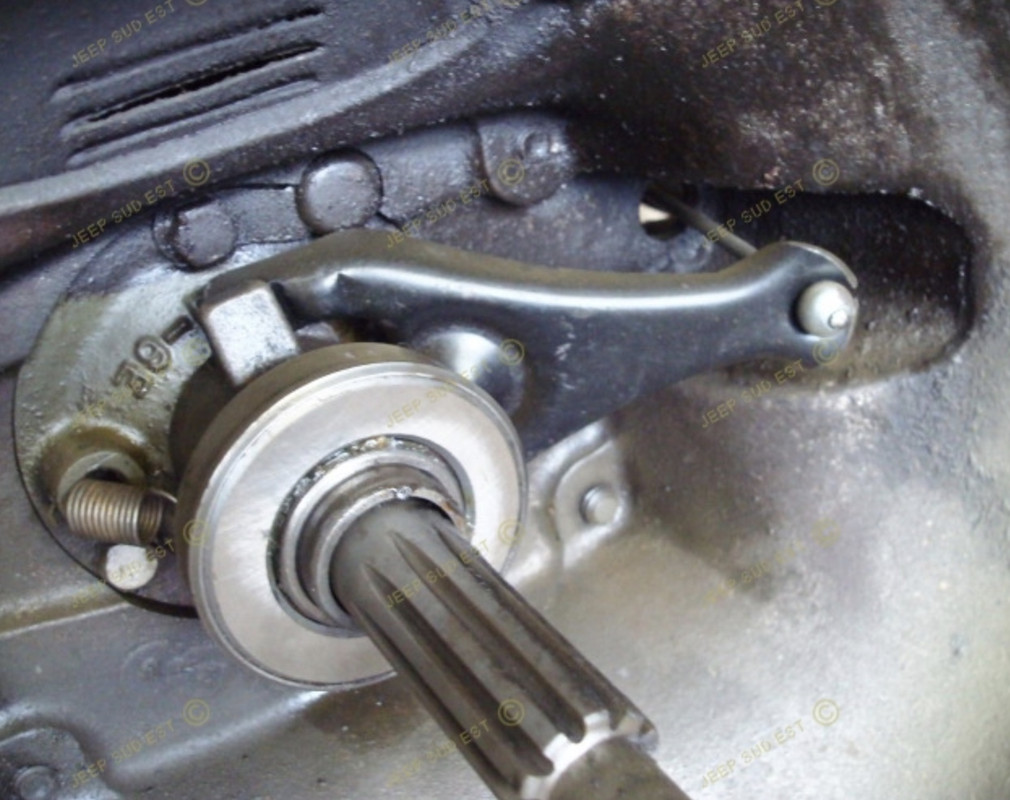

Ma butée d'embrayage ayant purement et simplement disparu lors de ma dernière sortie, j'ai sorti le moteur en laissant la boîte en place à cause de l'impossibilité de la désolidariser de la traverse.
Ma cloche d'embrayage étant désormais accessible, deux solutions s'offrent à moi :
- remonter une butée classique,
- passer à une butée montée sur roulement.
Si certains d'entre vous ont posé une butée montée sur roulement, je serais très heureux d'avoir leur retour.

pour que une butée à billes fonctionne très correctement il faut que elle soit guidée, qu’elle coulisse sur un tube par exemple. sur la mgb ce n’est pas prévu. la butée à bille fonctionnera mais pas dans très bonne conditions. la butée en graphite, de bonne qualité, ne pose pas de problèmes.
