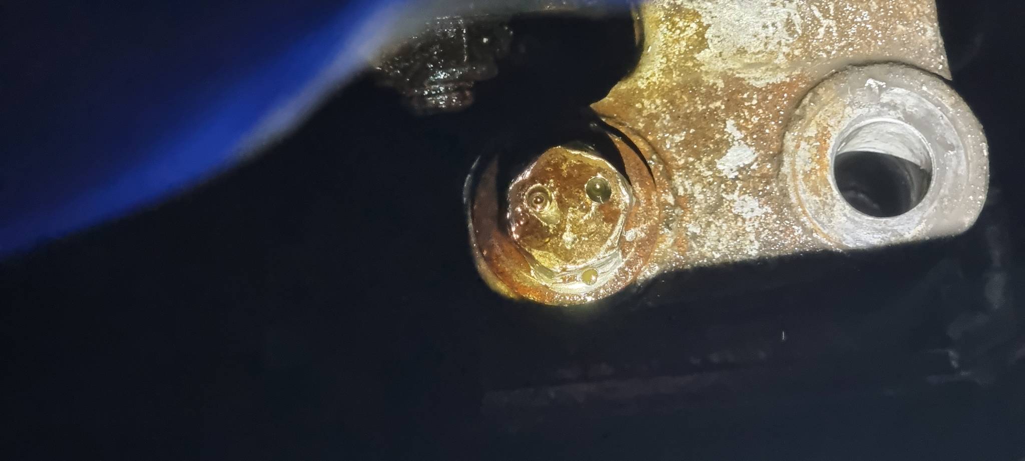

Toutis
Messages : 769
Enregistré le : 16 juin 2015, 07:49
année : 2004
Re: Remise en route d'une F TROPHY bleue
Message par Toutis »
Des petits nou... choses qui n'avancent pas :saispas:
La bombe froid, Bah c'est pas très froid.
J'ai réchauffé bien 10 minutes mais pour le moment ça ne bouge pas.
Donc maintenant des petits trous
Les 2 dans l'empreinte de 18 communiquent.
Maintenant c'est WD40 et WD40....
