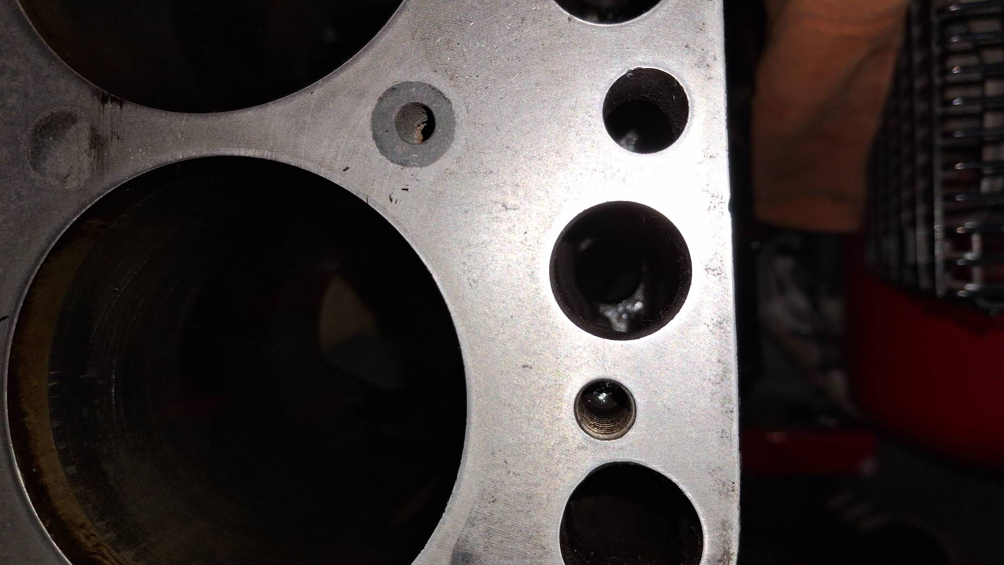

Ben rien a faire. Il ne veut pas sortir avec des méthodes douces (rilsan,aimant, graisse)
Il sort au max dans la position de la photo puis il se bloque.

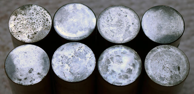

Pensez vous qu’il y ait un intérêt à changer ceux que j’ai sorti et qui sont marqués?

Dans quel état sont ceux que tu as sorti ?

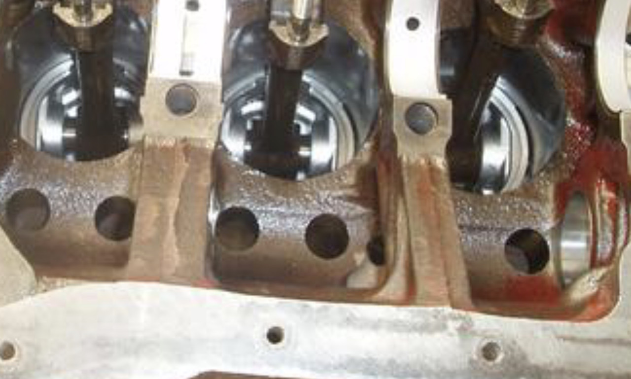

Une fois la distri démontée tu peux accéder aux poussoirs par le bas moteur. Mais, il te faudra aussi retirer l'allumeur pour tirer l AAC et recaler la distri. Je ne changerai pas 7 poussoirs en laissant le 8eme qui coince. Il y a risque élevé quand même.

déposer la pompe à huile... (et ipso facto le carter...)il te faudra aussi
Certes...mais le moteur fonctionnant bien, je crains de faire plus de mal que de bien.
tout ça pour une fuite d'huile aux tapes latérales...
