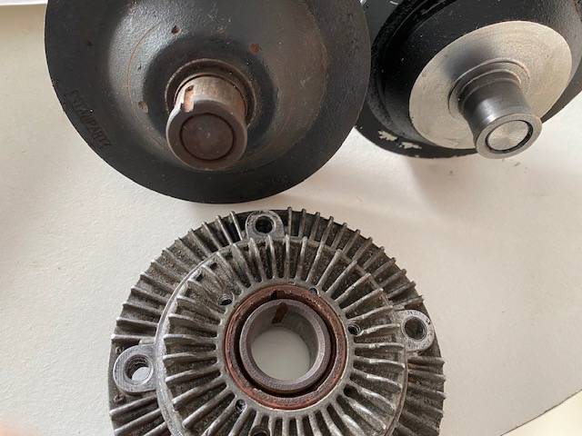

Quelle taille de clé pour l'écrou central STP ?
car j'ai tout remonté et il faut que je m'équipe
Re: une MIDGET sous les tropiques
Quelle taille
il n’y a pas d’écrou , l’arbre de roue est enfoncé à force dans le moyeu Rudge.
- Messages : 483
- Enregistré le : 14 juil. 2016, 09:13
- Type : Midget
Oui, il faut bien tirer sur l'arbre de roue, ce n'est pas facile mais il va venir !!
Si un jour tu souhaites démonter l'écrou central (pour remplacer le roulement et le joint Spi) il te faut une douille de 1' 7/8 avec un gros bras de levier.
