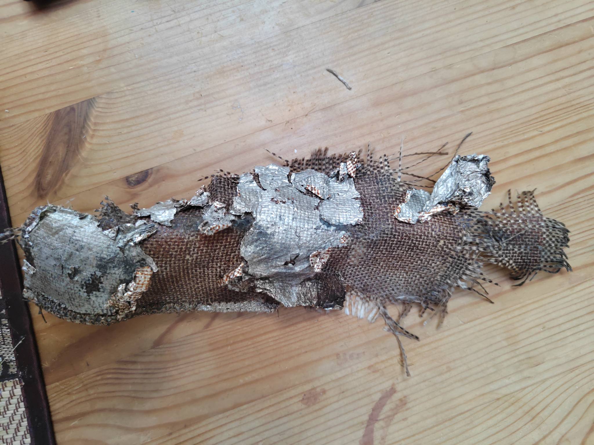

Sachant que j'ai trouvé un espèce de truc isolant en miette donc je me suis dit que c'était peut être ça alors je l'ai enlevé mais ça fume encore.
Est ce de la poussière ? Des toiles d'araignées ? Des bestioles ? Sachant qu'elle a passé bien 3 mois sans rouler et que j'ai trouvé toute sorte de bebette dedans ! J'essaie de vous mettre une photo de l'endroit d'où sort la fumée et du truc en miette que j'ai sorti !
Merci à tous si vous avez des pistes !

- Le truc que j'ai retiré
- f1fb7ad6-1dd3-4c4c-8dde-e9b4bab015e7.jpg (332.45 Kio) Vu 2456 fois

le trucc qui partait en miettes c'est l'isolant de la cloison pare-feu du réservoir d'essence. C'est peut-être une bonne idée de la remplacer

L'isolant dont tu parles, il était autour d'un câble qui vient se brancher vers le moteur. C'est bien ça ? C'est dangereux de rouler sans du coup j'imagine ?

- le machin tout moche qui part en lambeau c'est de la bande thermique d'échappement. pas d'origine. (à mon avis) inutile sur nos moteurs.

Salut Maxime, tu es plus subtil que moi, c'est bien de la bande thermique d'échappement ...MaximeR a écrit : 09 mai 2024, 22:14

La gaine,ça fait penser à la protection du cablage de la sonde oxygene.Reste a savoir pourquoi elle est enlevée!

Oui je pense que c'est ça, c'était autour d'un câble ! Je l'ai enlevé car il était dans un état désastreux, j'aurais dû le laisser ?
C'est dangereux de rouler sans ?

L'isolant de la sonde lambda va fondre. Oui, il faut protéger le fil, normalement, il y a une patte en tole visée dans le bas du bloc, qui permet d'écarter encore un peu plus le fil du collecteur d'échappement.Supertramp69 a écrit : 10 mai 2024, 14:26 Oui je pense que c'est ça, c'était autour d'un câble ! Je l'ai enlevé car il était dans un état désastreux, j'aurais dû le laisser ?

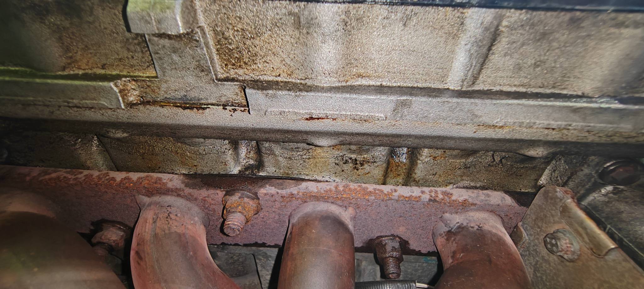

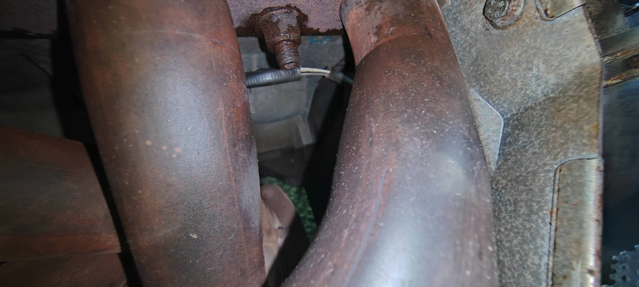

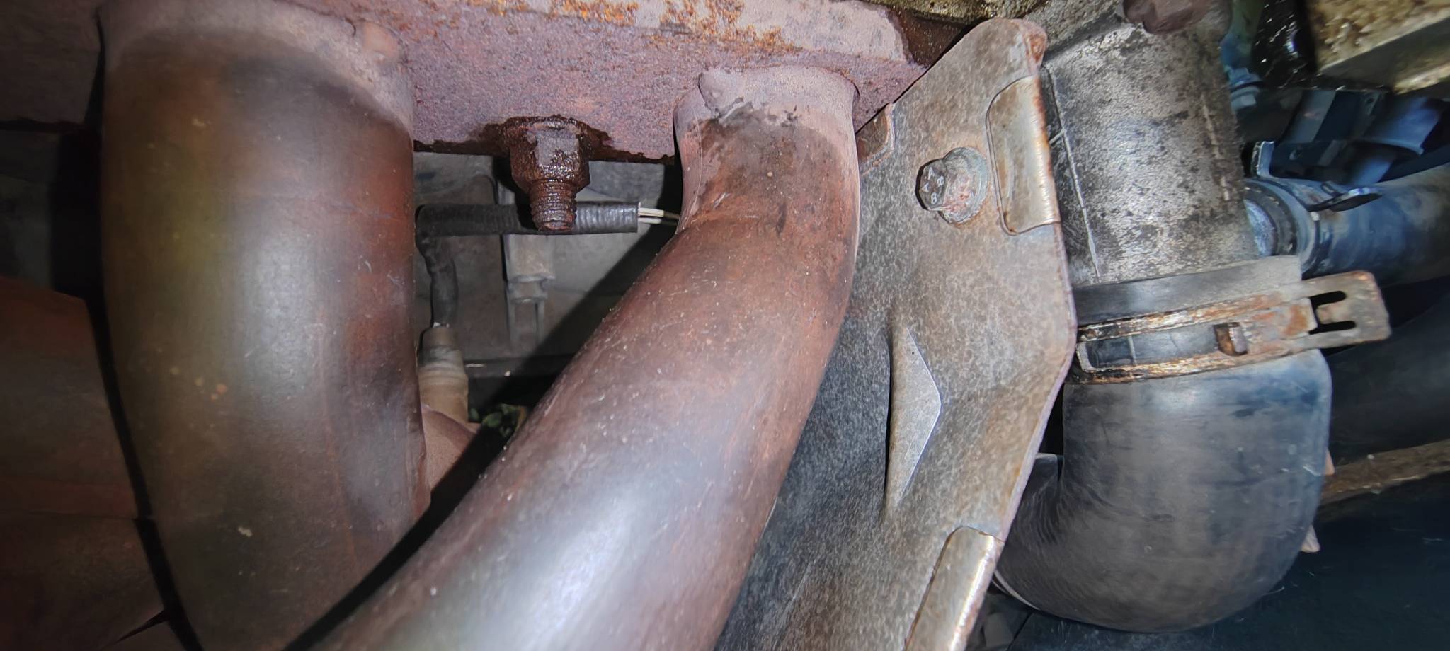

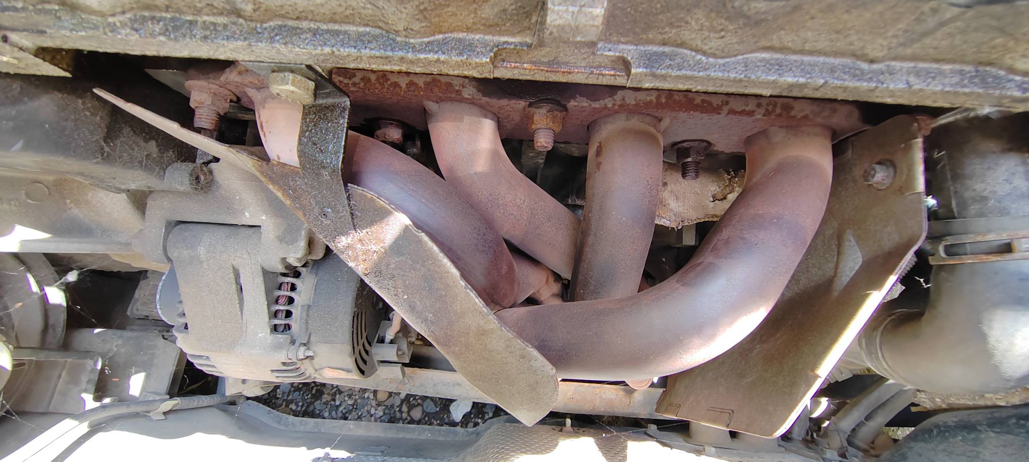

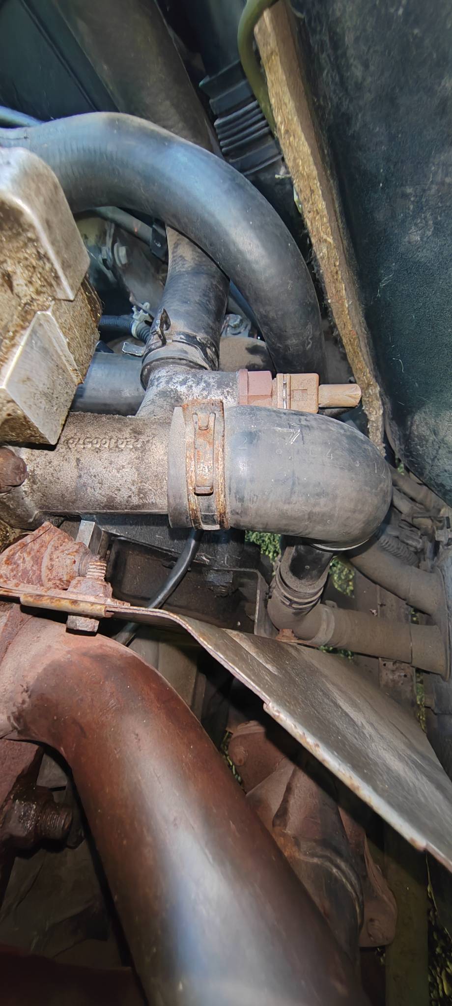

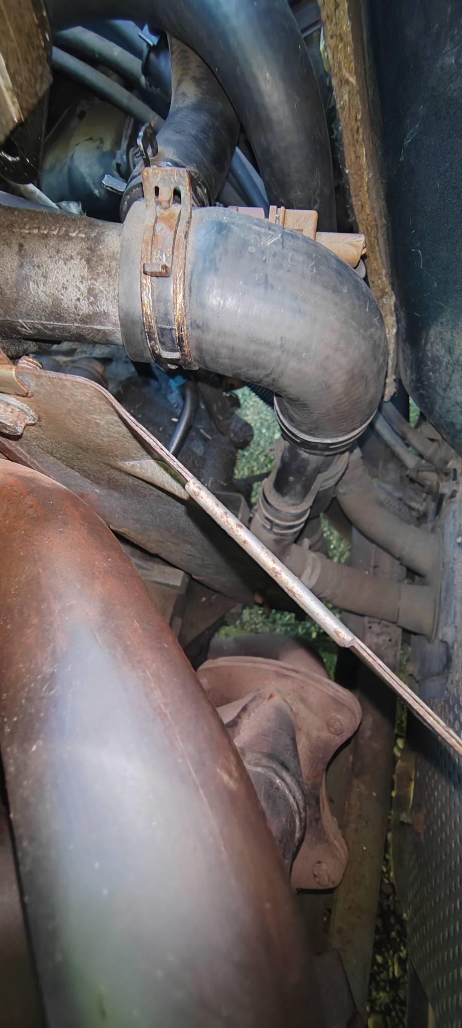

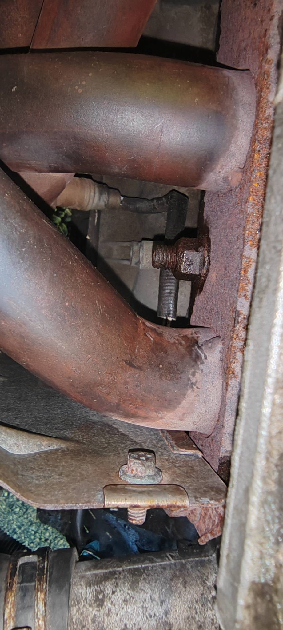

Je vous ai pris quelques photos si ça peut aider à mieux voir le soucis.
Je n'ai pas osé laisser tourner le moteur car ça fume de plus en plus et l'odeur ne fait pas rêver.
Si avec les photos et la vidéo ( enfin fait la vidéo ne passe pas !) vous avez d'autres pistes n'hésitez pas, et encore merci !

Deja,il semble que ton collecteur soit enduit d'un produit.
Re: Fumée au démarrage
Moi je vois que ton échappement est très humide, pour qu'il y ai de la fumée il faut que quelque chose s'évapore ou se consume, s'il n'y a pas le feu alors c'est que c'est de l'évaporation, il n'y a que du LDR et de l'huile qui peuvent le générer en provenance du moteur, si tu n'as ni fuite de l'un ni fuite de l'autre alors c'est que c'est les résidus des produits que tu as pulvérisé.
Assure toi de ne pas avoir de fuite externe (huile ou LDR) et si tu ne trouves rien remets en route et laisse tourner 10 minutes, aères bien la pièce et reste pas loin quand même, je suis convaincu que c'est les dépôts, d'autant plus si les fumées apparaissent très vite.

Essaye de dégraisser un maximum avec nettoyant pour freins ou autre solvant du même type.Ensuite fait comme te dis Franck71.Laisse tourner un bon moment en surveillant.C'est monnaie courante quand on utilise des produits dégrippant ou lubrifiants.

Franck71 a écrit : 10 mai 2024, 18:39 Moi je vois que ton échappement est très humide, pour qu'il y ai de la fumée il faut que quelque chose s'évapore ou se consume, s'il n'y a pas le feu alors c'est que c'est de l'évaporation, il n'y a que du LDR et de l'huile qui peuvent le générer en provenance du moteur, si tu n'as ni fuite de l'un ni fuite de l'autre alors c'est que c'est les résidus des produits que tu as pulvérisé.
Merci beaucoup pour la réponse !
Du coup j'ai quelques questions !
À part vérifier mon niveau d'huile et de LDR, comment je peux Checker une éventuelle fuite ?
Et je vais sûrement passer pour un débile, mais tu crois que tu peux m'entourer sur la photo le collecteur d'échappement ? Je ne sais pas à quoi correspondent tous ces composants !! Désolé je n'y connais vraiment rien à la base et j'étais d'autant plus fier d'avoir réussi à changer le démarreur tout seul en partant de si loin !
Merci les copains
Pour les fuites c’est plutôt simple, si ça fuit au point d’asperger et de fumer alors tu en trouveras forcément par terre, s’il n’y a rien alors c’est que c’est pas une fuite qui cause les fumées.
Le collecteur d’échappement c’est les 4 tubes qui descendent du moteur, c’est par la que passent les gaz d'échappement et c’est une pièces très vite très chaude, ça peut rougir même au ralenti en quelques minutes, donc si c’est sale, tout ce qui est dessus crame et fume.
Pour ce qui est de quand t'inquiéter, je redémarre régulièrement des voitures avec des échappement sale (huile, ldr, nettoyant frein, wd40, traces de gants sale, etc), les première fois ça impressionne mais je t’assure que c’est rien. Reste pas loin, surveille la température avec ta jauge au tableau de bord et regarde sous la voiture que rien ne coule une fois en route, tant qu’il n’y a rien d’autre d’inquiétant que la fumée laisse tourner, les résidus vont « bruler » et s’évaporer et voila
. Si t’as une soufflette à disposition tu peux disperser les fumées comme ça.
Supertramp69
- Messages : 47
- Enregistré le : 20 sept. 2023, 07:09
Super! Merci pour ton message, j'ai toutes les infos maintenant ! Je tente dans la journée et je vous tiens au courant !Franck71 a écrit : 11 mai 2024, 00:14 Pour les fuites c’est plutôt simple, si ça fuit au point d’asperger et de fumer alors tu en trouveras forcément par terre, s’il n’y a rien alors c’est que c’est pas une fuite qui cause les fumées.
Pour ce qui est de quand t'inquiéter, je redémarre régulièrement des voitures avec des échappement sale (huile, ldr, nettoyant frein, wd40, traces de gants sale, etc), les première fois ça impressionne mais je t’assure que c’est rien. Reste pas loin, surveille la température avec ta jauge au tableau de bord et regarde sous la voiture que rien ne coule une fois en route, tant qu’il n’y a rien d’autre d’inquiétant que la fumée laisse tourner, les résidus vont « bruler » et s’évaporer et voila. Si t’as une soufflette à disposition tu peux disperser les fumées comme ça.
Encore un grand merci à tous !
