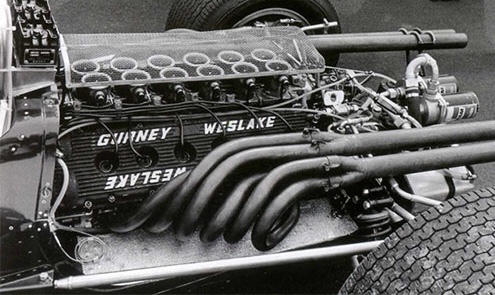

salut
le tube central collecte le 2 et le 3
Sans titre.png (324.14 Kio) Vu 358 fois

pourquoi
cela s’appelle des culasses siamoises, bizarreries due à Harry Weslake le concepteur, pourtant le monsieur savait faire.
l’admission, également, ne comporte que deux trous pour quatre soupapes.

Merci à tous pour vos réponses. Ceci dit, avant d'avoir "vu", j'essaie de deviner...
Si je comprends bien, la culasse comporte un circuitage approprié pour l'échappement du 2 et 3 dans un seul et même tube (celui du milieu sur le collecteur je suppose ?), mais aussi l'alimentation regroupée du 1 & 2 et 3 & 4, correspondant aux deux pipes d'admission des 2 HIF ? C'est bien cela ?
Messages : 21542
Re: Fuite échappement compartiment moteur
C’est bien cela
tout à fait.

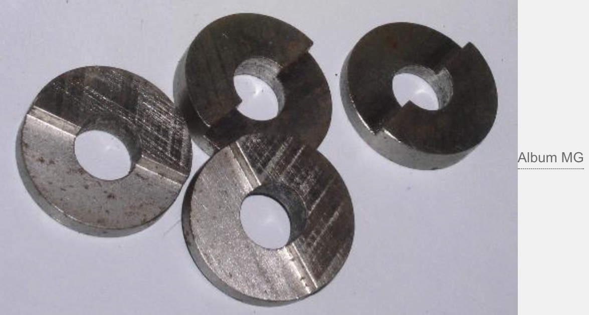

Quand je vois certains détails, notamment les rondelles "trafiquées" qui serrent le collecteur d'échappement, je me dis que l'une d'entre elles pourraient bien être la cause d'un mauvais contact avec les brides ?
J'ai vue certains échanges d'il y a quelques années sur ce forum, je crois que je vais m'en inspirer.
Messages : 21542
les rondelles
apparemment le moteur est équipé d’un collecteur d’échappement tubulaire, d’origine le collecteur est en fonte et les oreilles de fixation ont la même épaisseur que les oreilles du collecteur d’admission, d’origine les rondelles sont plates. les oreilles en feraille du collecteur tubulaire n’ont pas la même épaisseur, il existe des rondelles décalées de belle facture, il suffit de les trouver. il est également possible de souder une cale d’épaisseur pour rattraper le niveau.

J'ai usiné semblablement à ces rondelles décalées ci dessus celles d'origines et ça fait bien le travail aussi

@Saby: belles rondelles compensées effectivement, comme tu dis il faut les trouver, mais où :-) ? D'où la nécessité de se les fabriquer vraisemblablement.
@Lotus11: effectivement, c'est aussi une solution à laquelle je n'avais pas pensé: à voir en fonction du jeu à rattrapper.
Merci.
