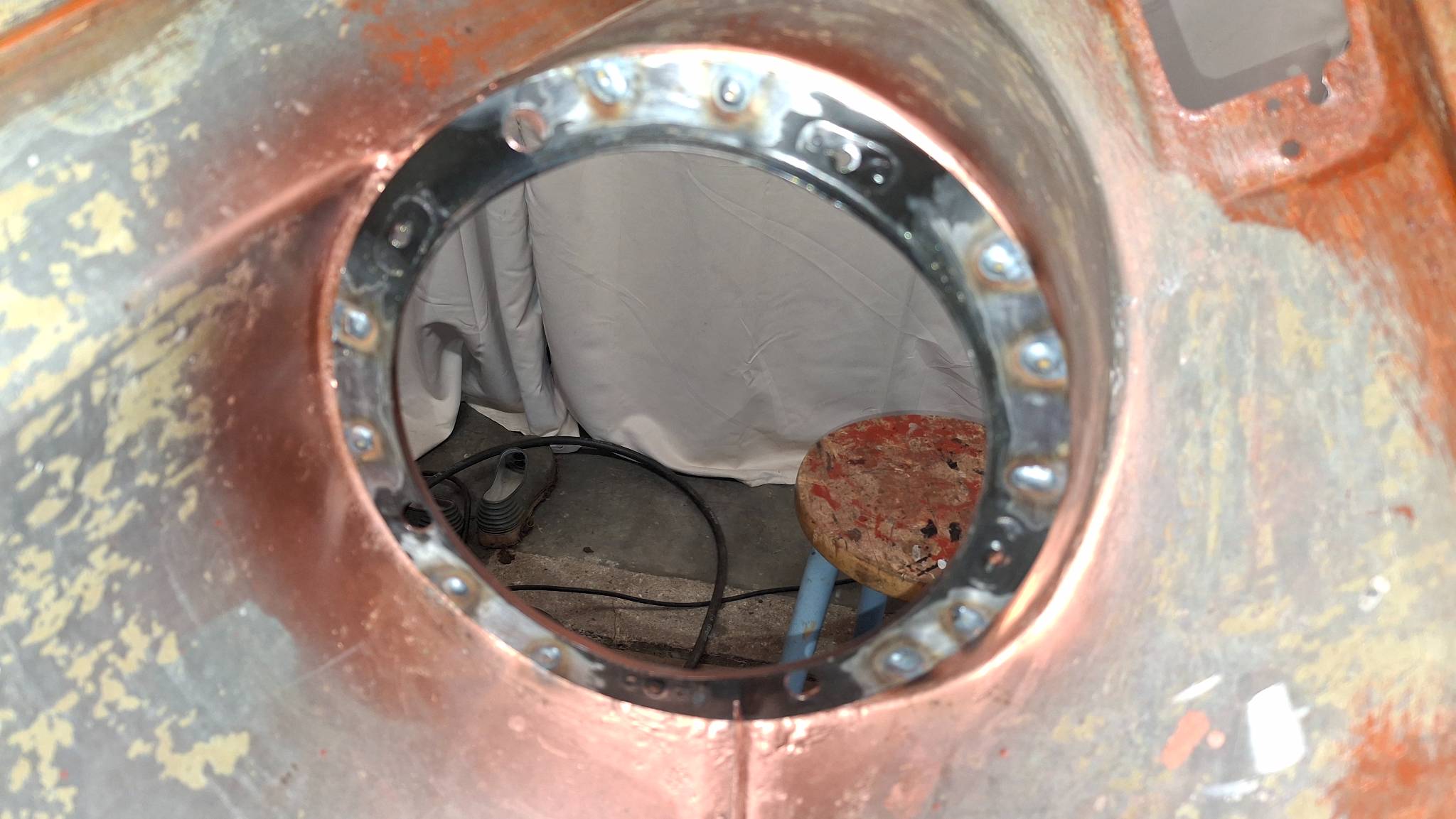

Fin de préparation de l'aile, phosphatation en attendant de souder le cercle.
Les réparations ne sont pas totalement circulaires, j'ajusterai avec le cerclage une fois qu'il sera là.

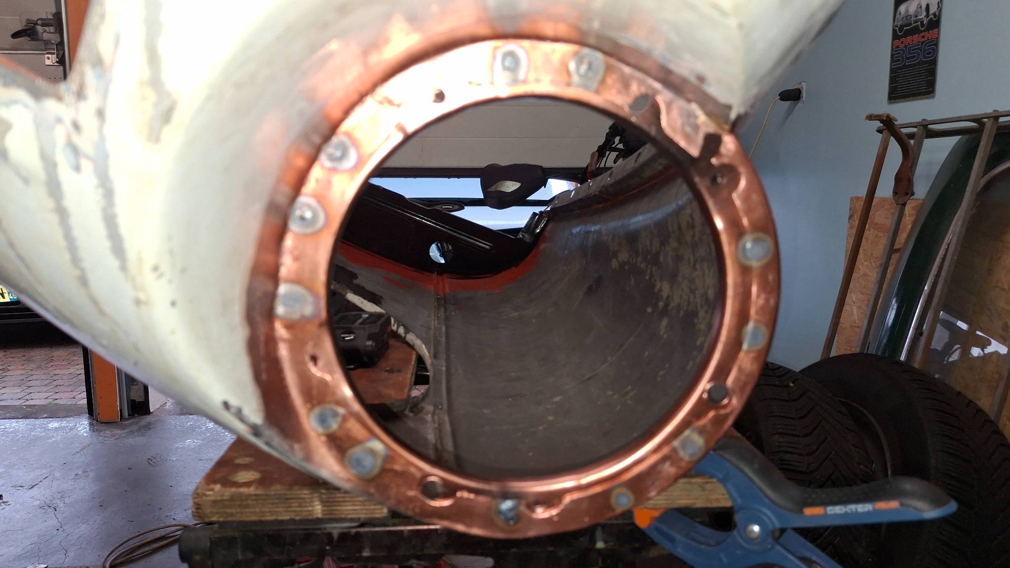

Cerclage de l'aile arrivé avec une commande pour rénover les étriers, la crémaillère, le train arrière. Il ne doit plus me manquer grand chose pour procéder au remontage du train avant. Et je commence a identifier stocker pour l'arrière.
Les étriers précédemment nettoyés sont repeints, et protégés avec de la graisse spéciale pour les freins.
Ajustage du cerclage, planage, découpage, reste à percer les trous pour bouchons et soudure à venir! 2 heures de soudures et 10 heures de réparation, préparation....

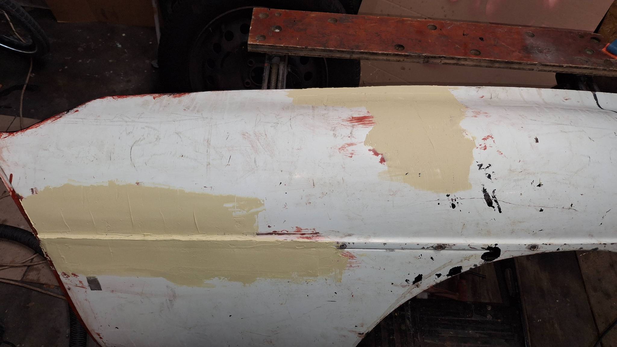

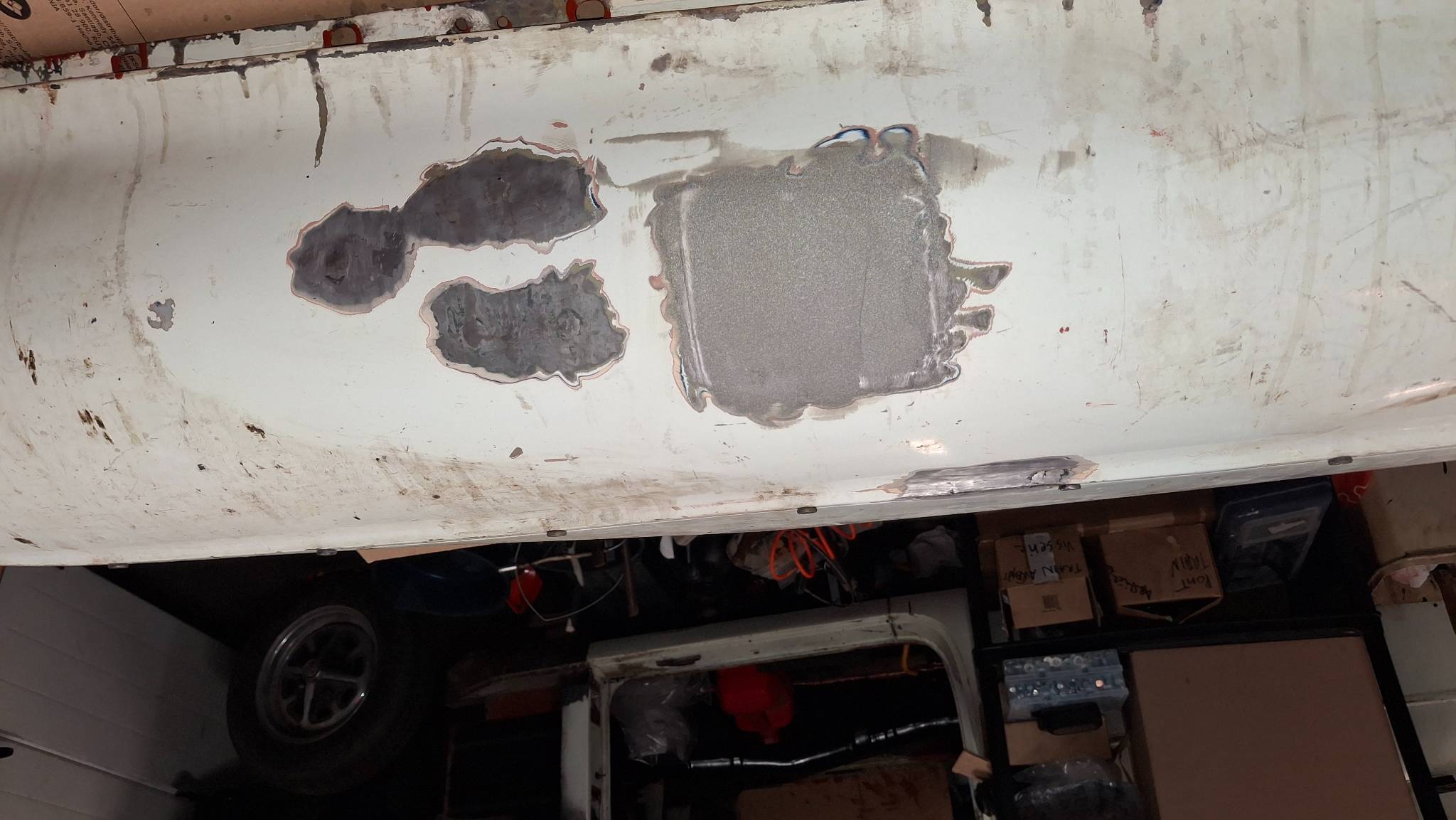

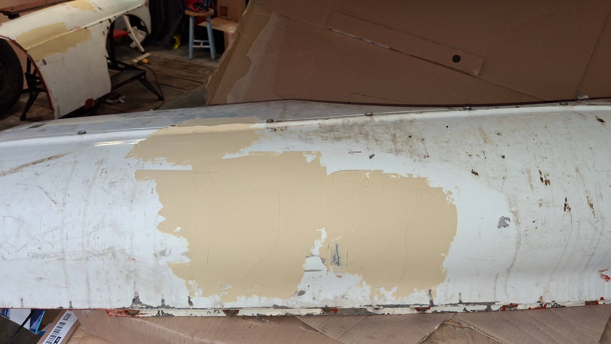

Soudure du support de phare de l'aile, nettoyage, protection rouille sur des endroits abîmés avant joint protection au pinceau et epoxy, masticage des réparations visibles.

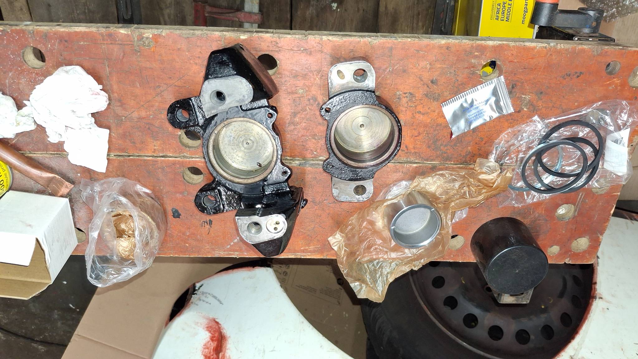

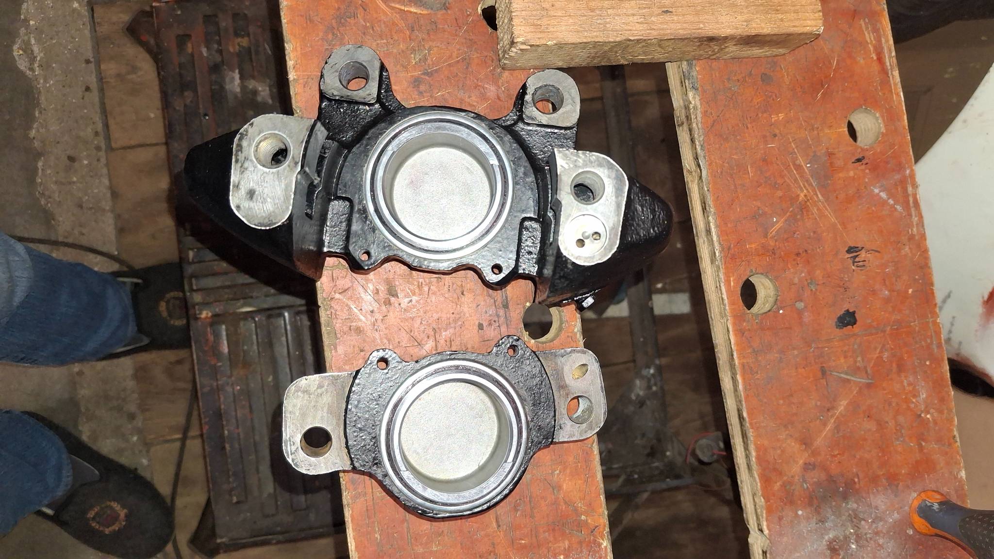

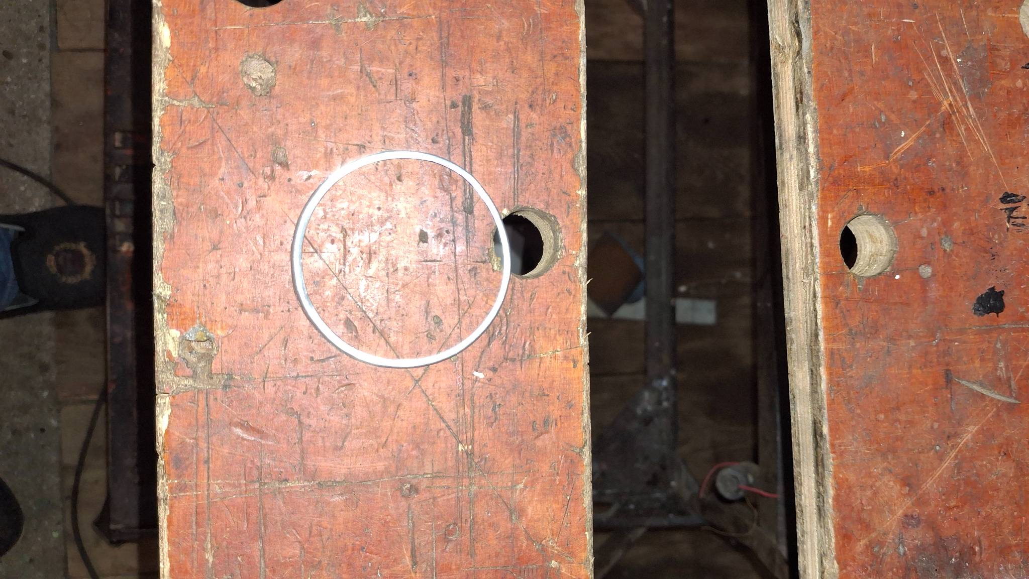

J'ai également procédé au remontage des étriers.
Tout allait bien jusqu'à ce qu un cerclage de maintien du cache poussière se torde plutôt que de rentrer. J'ai essayé plusieurs fois de le redresser, de le mettre en place. Je crois que c'est cuit... il n'ira pas. Est-ce que l'une d'entre vous aurait un de ces cerclages en rab dans un placard et me le vendrait?
A votre bon cœur!
Autrement a part ce cerclage, les étriers sont très simples a rénover.
A votre bon cœur!

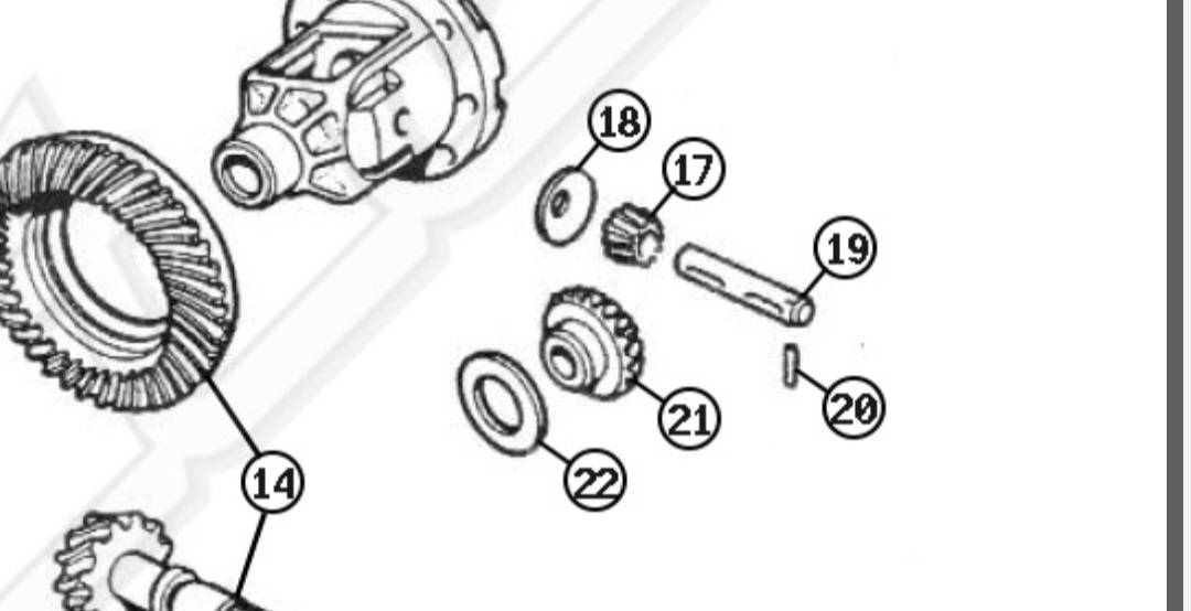

Petite question concernant le jeu au niveau du différentiel, je voudrais changer les cales 18 et 22. Comment vous déterminez l'épaisseur des cales à choisir?
- Screenshot_20251207_222138_Chrome.jpg (43.61 Kio) Vu 893 fois
- Messages : 1694
Re: Resto mgb gt 72
Je n’ai pas souvenir qu’il y ait le choix...à cet endroit.
On règle la position du boîtier différentiel dans le carter ainsi que la position du pignon d’attaque sur la couronne, avec différentes cales .
- Messages : 16418
- année : 1952
Re: Resto mgb gt 72
Avoir le "point de contact" bien centré au bon endroit sur les dents des pignons.Comment
En mesurant (comparateur), en observant (colorant).
Re: Resto mgb gt 72
Comment
pour les «rondelles» sphériques en cuivre il n’y a que une seule dimension, pour les rondelles en fibres apparemment il y aurait deux dimensions, vous mesurez l’épaisseur des rondelles qui étaient dans votre pont et vous achetez les rondelles de la dimension approchante, plutôt supérieure.

Chez datch 2 épaisseurs pour les cales satellite alors que une seule épaisseur chez moss et betaset.
Il y a 2 dimensions pour les cales planétaires chez tous les revendeurs.
Donc si je suis votre conseil Saby, je demonte et je mesure. La procédure est très claire dans le Haynes rouge. Elle ́ne parle que des cales satellites et planétaires pas des cales fibres.

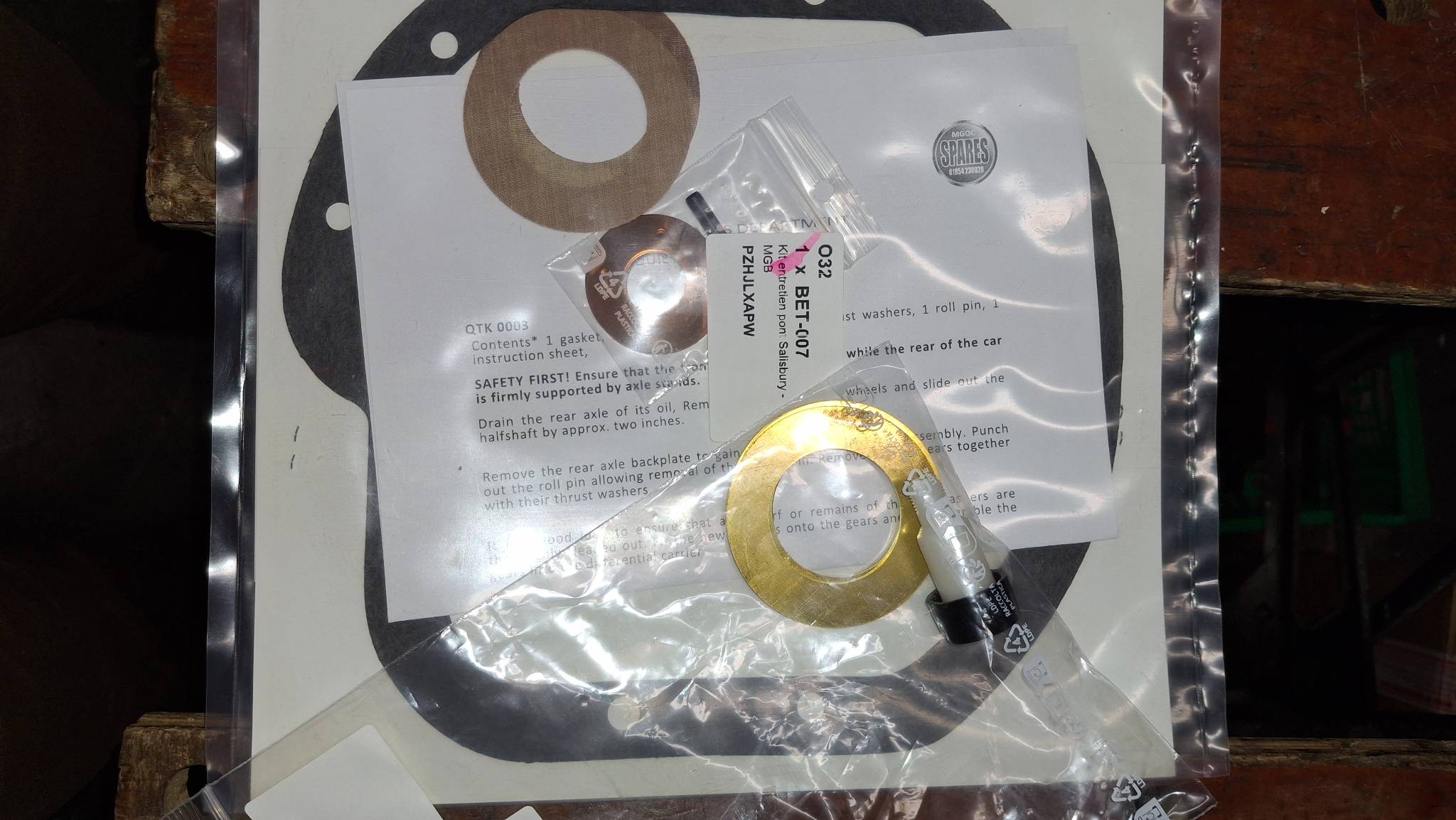

Voilà ce que j'ai pris pour le pont arriere.
Un kit de réparation incluant les cales planétaires en fibre et les cales satellites et la goupille et le joint carter. J'ai pris aussi les épaisseurs pour planétaires, afin d'être tranquille au démontage/ remontage (je sais pas sur quoi je vais tomber).

Re: Resto mgb gt 72
il arrive, parfois, que les rondelles en fibre soient absentes, dans cette affaire la seule «difficultés» c’est de sortir la goupille mecanindus. et de la remettre …

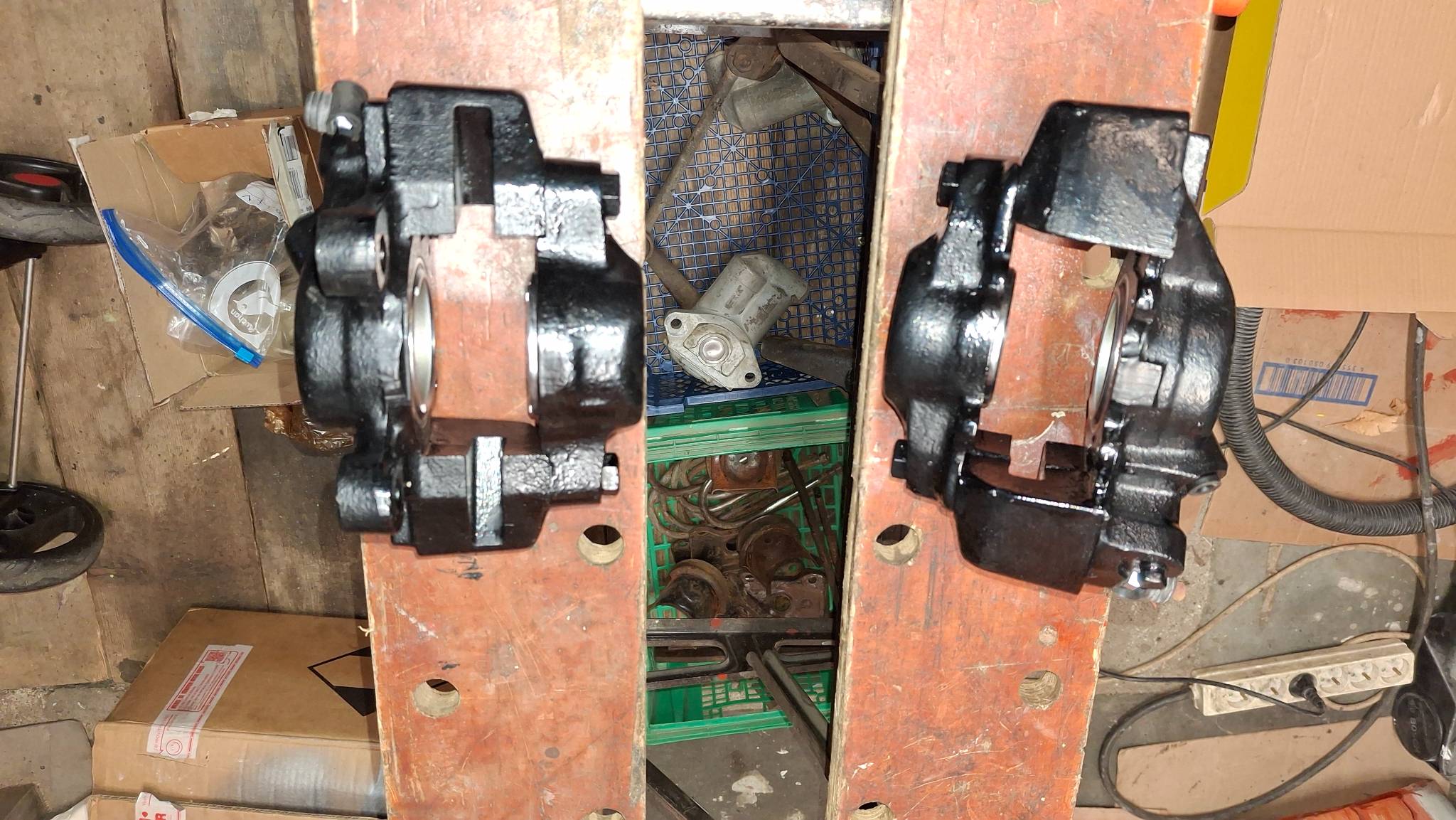

Les 2 étriers sont prêts, stockage avec fusées et moyeux, triangles.. rets plus qu'à ouvrir les amortisseurs et remplacer l'huile pour que le train avant soit au complet.

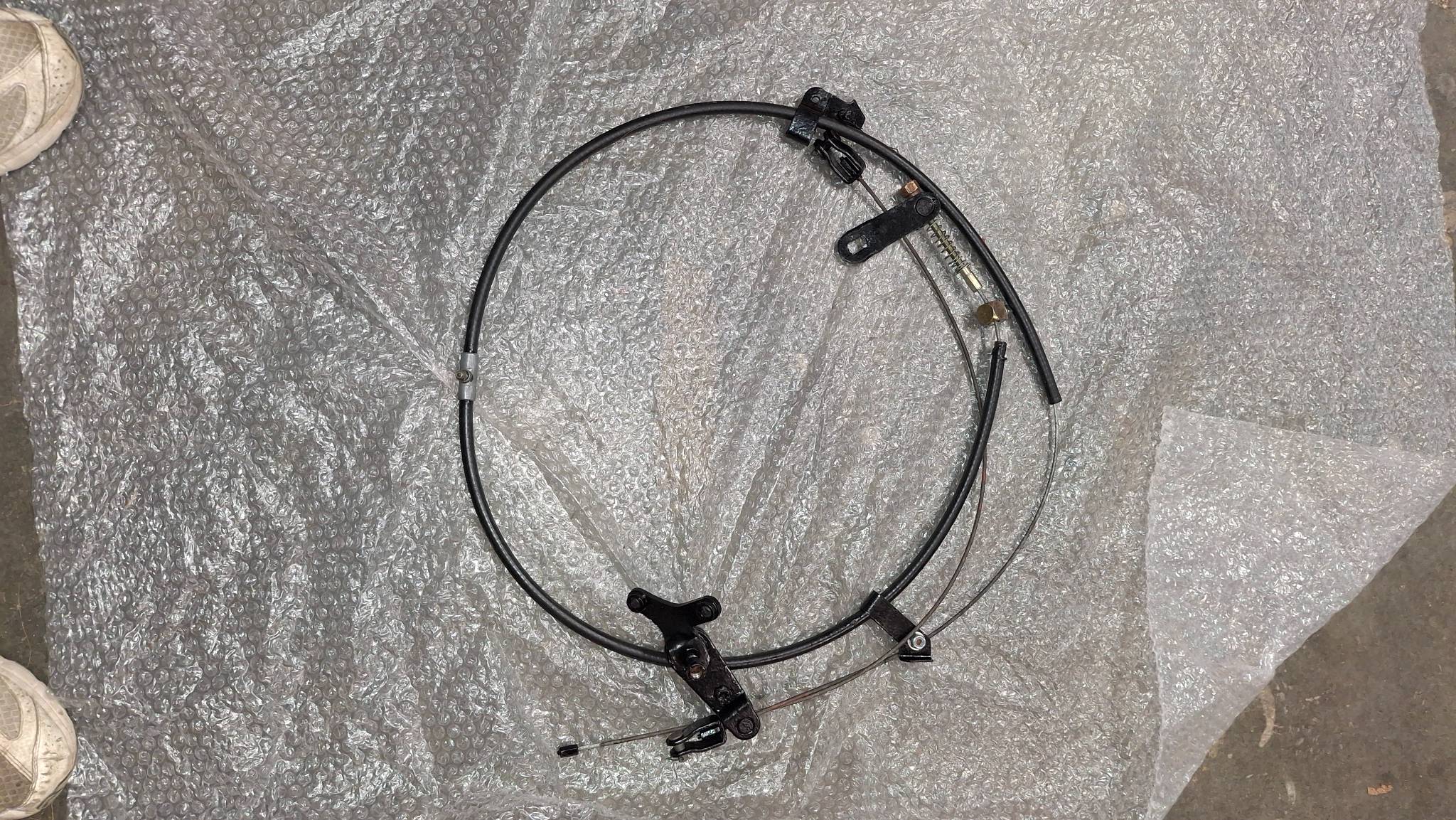

Je ne sais pas Snakeed. il est tentant de mettre ces bagues de réparation et joint spi. Je n’ai pas vu de trace dhuile avant nettoyage. Ca ne prouve rien. Je vais voir et je déciderai ensuite. Peut être même j'attendrais et repousserai pour une conversion.
En attendant, j'ai donné une seconde vie au câble de frein a main. Bon c'est pas conforme à l'origine, mais, ca ne se voit pas et ça fera le job, sans trop de rouille j'espère.
