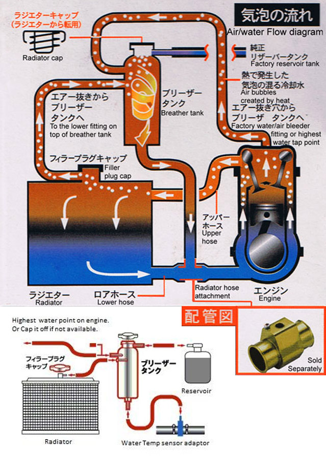

sur mes élucubrations j'installe une boîte à eau en haut du compartiment moteur, la boîte à eau alimente, en charge, le radiateur par une petite durite, raccordé en bas du radiateur (je ne sais pas si ça a une importance), le remplissage du circuit se fait par la boîte à eau, il n'y a pas de bouchon sur le radiateur. pour assurer un remplissage complet j'installe en haut du radiateur une "prise d'air" qui est relié à la boîte à eau. pas de problèmes...

perso, j'ai trouvé celui ci ... je cherche la bonne place :P

â voir la configuration du EP-YX9409-15, ce serait une boîte à eau, et non pas un vase d'expansion, il faudrait, donc que la goulotte de remplissage soit au moins au niveau du bac supérieur du radiateur et si possible plus haut. le remplissage par le radiateur peut ne plus servir à rien.
temp100
Re: Le charnier de LouLou
Message par temp100 »
Oui, c'est une boite à eau, mais il n'est pas nécessaire d'être au dessus.
le remplissage et le contrôle de niveau se fait au radiateur.
on récupère le trop plein car la pression dans le radiateur "pousse"le liquide dans le vase
lors du refroidissement, nous avons une dépression dans le radiateur, qui va aspirer le liquide du vase ... la différence de niveau entre le vase et le radiateur est insignifiante.
A pression équilibrée entre le radiateur et l'extérieur le liquide du vase ne peut JAMAIS remplir le radiateur, il faudrait plus de 50 cm pour "ouvrir" la soupape de dépression
dans ce montage, il est évident que le tube qui se situe à mi hauteur doit-être condamné.
faut-il une preuve ?
dépression 0.5 bar (en bleu)
pression de trop plein 1.1 bar (en rouge)

si tu te sert de la boîte à eau pour alimenter le circuit par le tube qui se trouve à sa base et si le sommet de la boîte est, disont à mi hauteur du réservoir supérieur du radiateur, lorsque tu va faire le niveau du radiateur la boîte à eau va être pleine. si il y a surverse et si les deux bouchons sont taré pareil, il y aura surverse par les deux bouchons. dans ce cas de figure la boîte à eau ne sert à rien
si tu veux te servir de ta boîte à eau comme vase d'expansion il faut condamner le tube à la base de la boîte et supprimer la valve du bouchon du radiateur.
si tu veux te servir de la boîte à eau comme alimentation en charge du circuit de refroidissement il faut que elle soit plus haute que le sommet du radiateur, dans cette situation la boîte à eau fait également office de vase d'expansion...
temp100
non, car c'est ce qui se trouve au dessus du trop plein du radiateur qui va vers la boite à eau. Il faut faire le niveau comme sur l'ancien systeme, 1 cm au dessus du faiseau
ben non, la boite à eau n'a pas pas de bouchon taré.
Faisons le test ...
température 20°c
radiateur : niveau 1 cm en DESSOUS du trop plein
boite : niveau au milieu
1° la température augmente ... l'eau et l'air se dilate, le niveau dans le radiateur augmente, la pression aussi bien sur.
2° la température continue d'augmenter, la pression dépasse le tarage du bouchon du radiateur
l'air s'échappe va dans la boite se condense au contact du liquide dans la boite ...
de l'eau s'échappe va dans la boite
3° la température baisse ... la pression aussi ... nous avons donc une dépression dans le radiateur... le bouchon lui laisse entrer l'air ... ce qui aspire du liquide se trouvant dans la boite.
les bouchons bloque dans le sens radiateur-extérieur jusqu'à la pression tarée
mais ils n'opposent aucune résistances dans le sens extérieur-radiateur
pour que que ça aspire le liquide dans la boite, il faut que le bouchon soit absolument étanche au dessus du trop plein ... ce qui n'est pas le cas des bouchons standard de la MGA
temp100
tu vois koping, on ne parle pas de la même chose, tu n'a pas tort, mais ici on utilise la pression dans le radiateur pour récupérer le trop plein
et la dépression , toujours dans le radiateur pour remettre de l'eau
