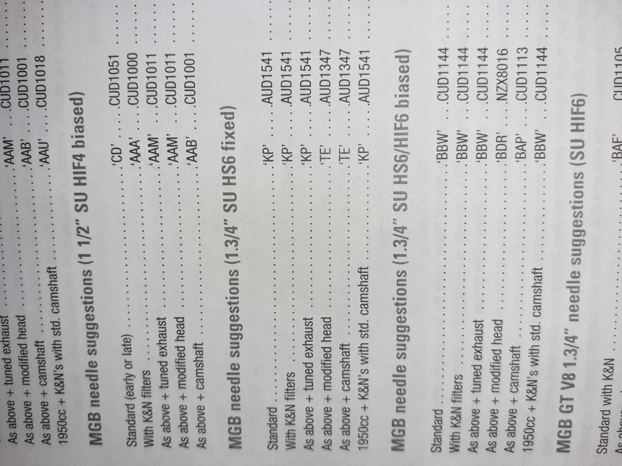

Bonjour à tous, je souhaiterais changer les aiguilles de mes SU HS6 (MGB stage 2), pour des "plus riche" et je suis un peu perdu... Quelle référence me conseillez-vous sachant que celles en place sont des standards?

il faut prendre la référence de vos aiguilles actuelles, et chercher dans le « chart » des aiguilles plus riche …

Bonjour , comme vous j'ai une B un peu modifié ,et sur les conseils de monsieur   faivre pierret alias  atelier BERGAMOTE ,
j'ai changé les aiguilles des HS6 standards (BBW) par des enrichies reference BDP...
Mais il est conseillé de refaire les reglages , richesse , ralenti , changement de jet , voir debit de pompe a essence....

Aucune aiguilles BBW en "standart" dans les fiches SU / HS6... qui sont déjà bien plus riches que les SW...

Merci pour vos réponses et les pistes de réflexions proposées, je ne connais effectivement pas la référence de mes aiguilles (carbus achetés neufs sans modifs), concernant le moteur: filtres KN et ligne Maniflow, culasse "préparée" grosses soupapes, AAC 280, équipage mobile équilibré, pistons HC.
Je ne sais pas si ces éléments complémentaires vous aideront, mais encore merci pour vos précieux conseils!

Merci à tous pour vos retours, je vais avancer pas à pas en tenant compte du tableau de V8GT.
