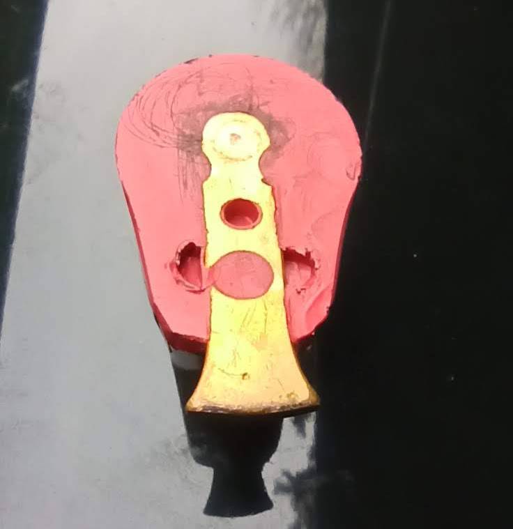

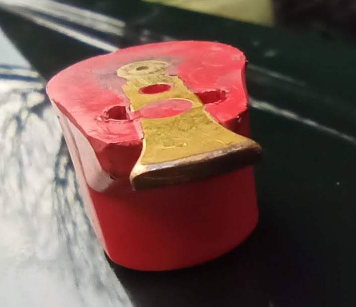

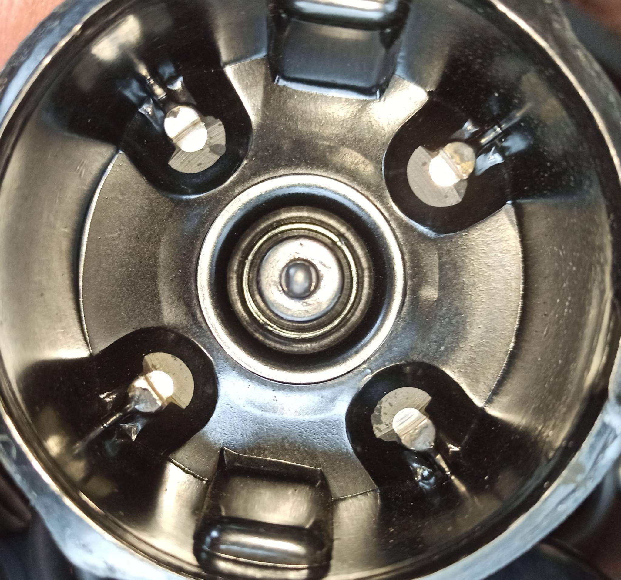

Merci pour vos réponses,
La tête d'allumeur m'a l'air en bon état, de même pour le doigt d'allumeur. Je ferai les tests ce soir pour vérifier s'il n'y a pas d'étincelles là où il ne devrait pas y en avoir.
Pour le réglage de l'avance de phase, j'ai bien levé la voiture que d'un seul côté, mis le contact (voyant allumés), allumeur bien mis en place, bougie dans l'anti-parasite et la partie métallique sur la carcasse. Le volant moteur tourne bien en même temps que la roue, mais j'ai beau faire un tour complet, aucune étincelle. Pourtant, si je fais tourner le démarreur normalement, les étincelles sont bien présentes. C'est un mystère...
En pièce jointe des photos de la tête de delco et du doigt d'allumeur, si jamais vous voyez quelque chose que j'aurais pu louper.
- IMG_20230325_183759.jpg (382.16 Kio) Vu 2249 fois
- IMG_20230325_183741.jpg (28.06 Kio) Vu 2249 fois
- IMG_20230325_183722.jpg (26.57 Kio) Vu 2249 fois

@JMAU je vais peut-être penser à en acheter un nouveau alors

Ce n'est donc pas l'allumage, ni le doigt...si je fais tourner le démarreur normalement, les étincelles sont bien présentes.
C'est peut être l'avance si l'allumeur est desserré...et qu'il bouge tout seul.... (et à la main...).
