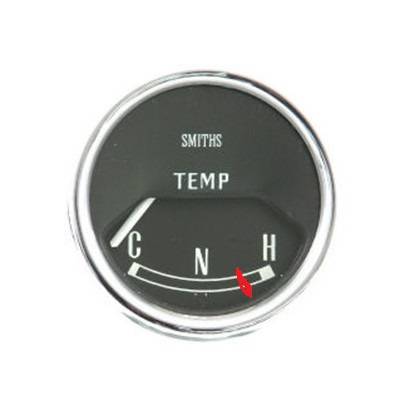

Sur mon ancienne MGB de 73, le N (aiguille sur la première pâte du N) correspondait à 75 degré mesuré au thermomètre IR en sortie de culasse. La ou le trait rouge est fait sur ta photo, cela correspondait chez moi à 90/95 degrés, toujours mesuré sur la sortie culasse.
Comme il l'a déjà été dit, cette voiture ne chauffe pas à mon sens.
