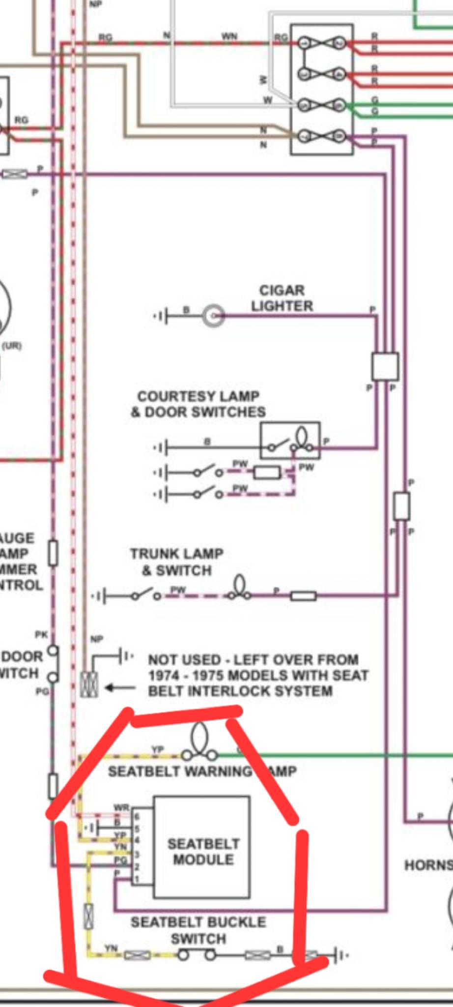

De même j'ai le "seat belt module" introuvable sur ma voiture.
Pourtant le schema est de 1976 , la bonne année .

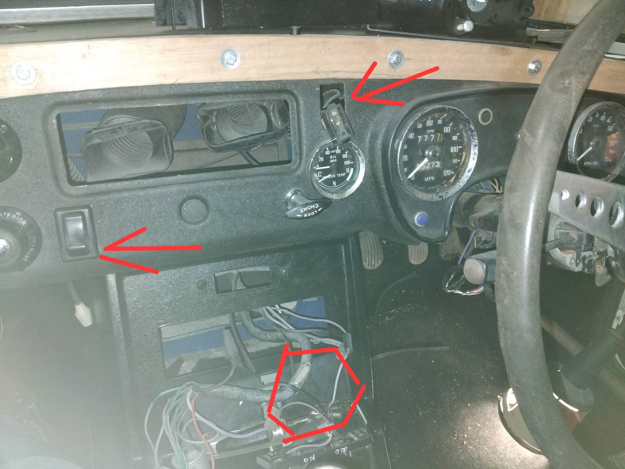

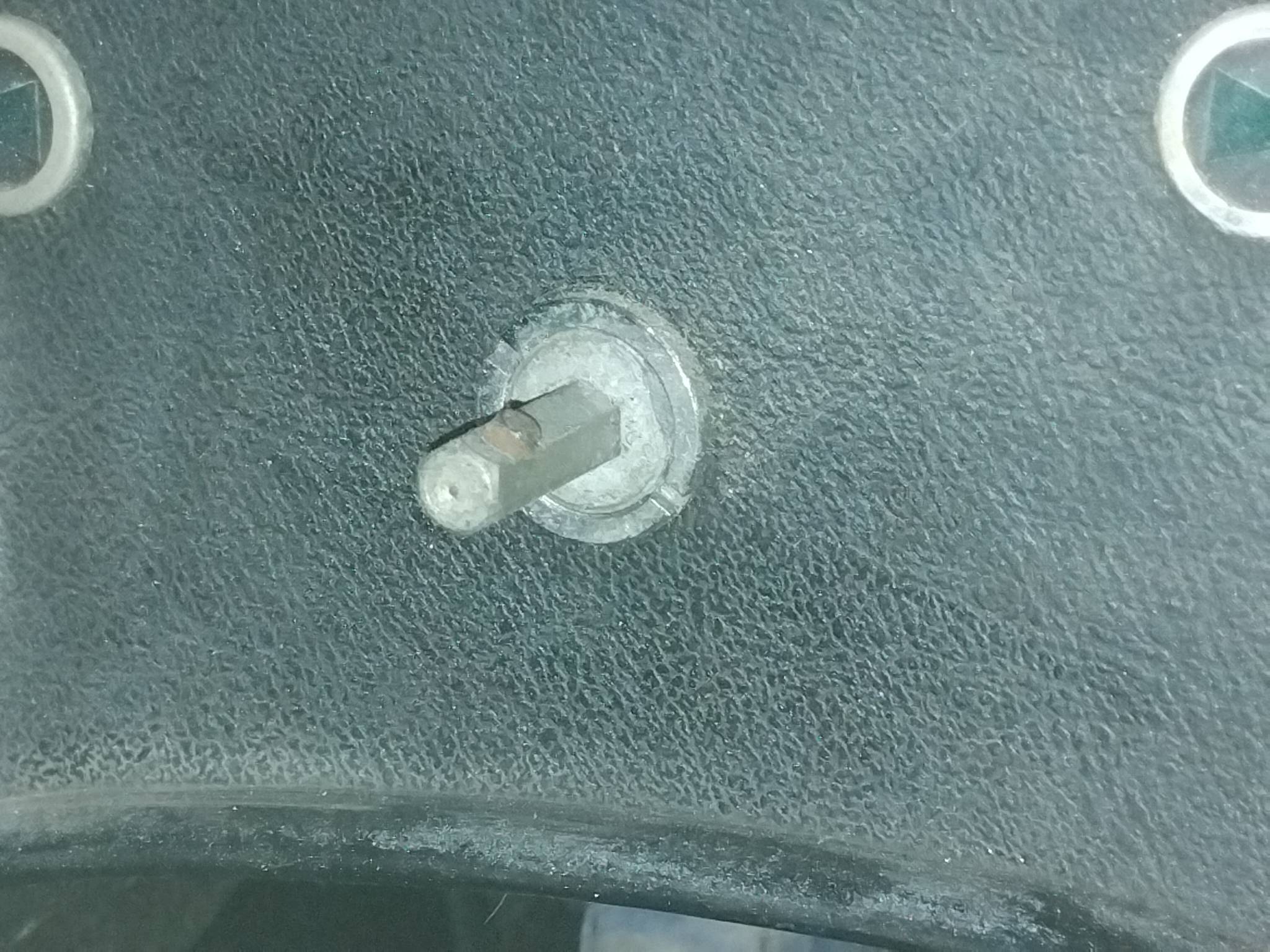

J'ai aussi un bouton cassé juste derrière le volant qui a l'air d'être un interrupteur rotatif.
Vu de plus près :
Modifié en dernier par snapepe le 02 oct. 2024, 16:55, modifié 1 fois.
Messages : 21490
Re: Faisceau électrique général
à gauche interrupteur de phares additionnels, pas d’origine
le voyant "Fasten seat belts"
au dessus, à gauche une diode pas d’origine, à droite voyant de dégivrage de la lunette arrière pour les mgb gt
l’interrupteur des feux de détresse
emplacement vide pour l’interrupteur de dégivrage
la jauge ronde n’est pas d’origine.

ces bagnoles ont subit les outrages du temps, le module des ceintures de sécurité à du être démonté.
le voyant «fasten seat belt» fonctionne avec le module et les contacts dans les boucles des ceintures
l’axe tournant est sans doutes le rhéostat de l’éclairage du tableau de bord, vu le piètre éclairage, il ne sert à rien.
manque le bouton

Pour le rheostat de lumière , il est en dessous le tableau de bord.
Effectivement il ne doit pas servir souvent.
De ttes façons il tourne "fou". Il doit être HS.
