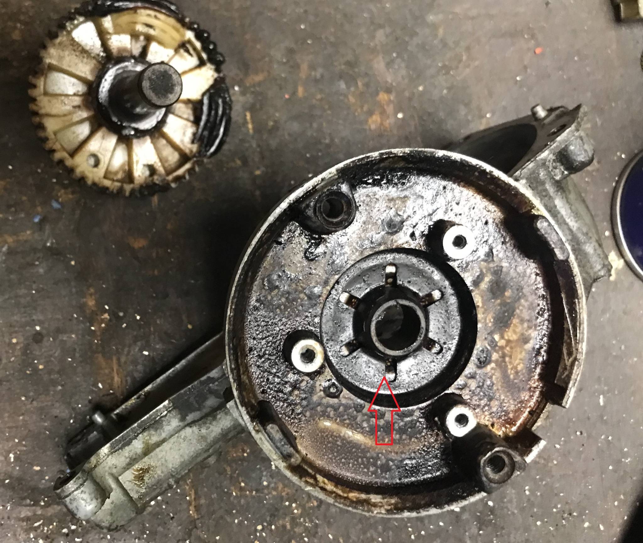

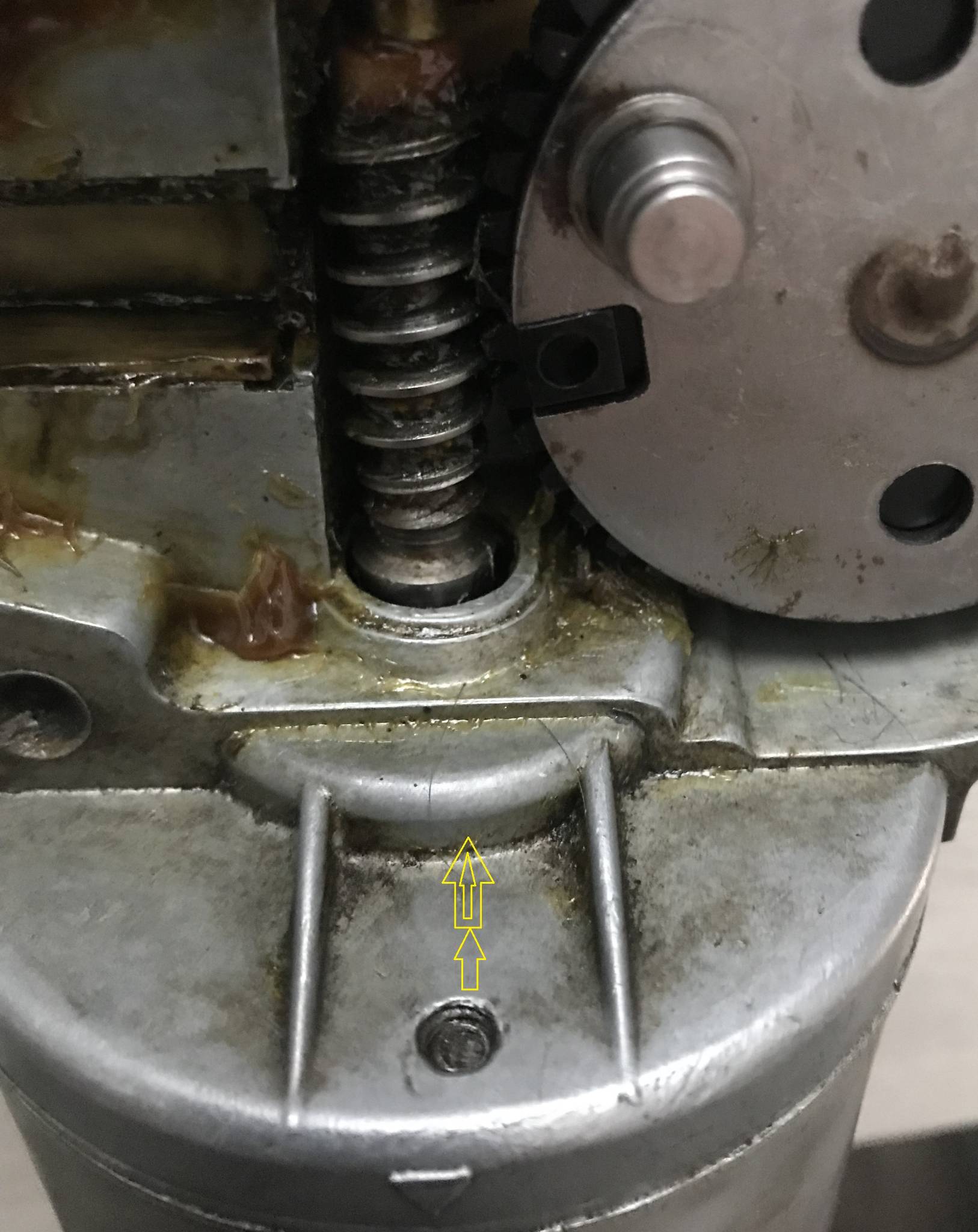

pour notre moteur d'essuie glace, on dirait que la vis sans fin qui est entrainée par le pignon cranté se décale légèrement et donc empêche le retour des essuies glaces. On continue les essais demain.
C'est la vis sans fin, prolongation de l'axe du moteur (qui tourne toujours dan le même sens...) qui entraine la roue dentée et la biellette.
Il n' a aucune raison pour que cette vis sans fin se désaxe pendant une partie de sa rotation : elle tourne toujours dans le même sens et la contrainte est uniforme (sauf à à tenir compte de l'inclinaison des balais sur le pare brise...).
max34
Messages : 38
Message par max34 »
effectivement la vis sans fin qui est montée sur l'axe du rotor est centrée par une rondelle crantée dont les crans sont arrondis pour épouser la forme de sphère qui est sur l'axe. lorsque les crans sont déformés l'axe prend du jeu et tourne mal.
la rondelle est sous la flèche jaune
EG 2.jpeg (233.86 Kio) Vu 3266 fois
et sur la flèche rouge dans son logement
En ligne
Messages : 16326
On voit nettement que l'axe n'est pas centré, donc pas droit !
Effectivement, y a bien 2 rondelles de blocage des paliers sphériques. Si la vis sans fin se désaxe, il suffirait peut-être d'aplatir ces rondelles pour recentrer les paliers?
Et ou simplement ajouter (ou changer?) un palier de centrage/d'alignement au bout de la vis sans fin. (rond rouge).

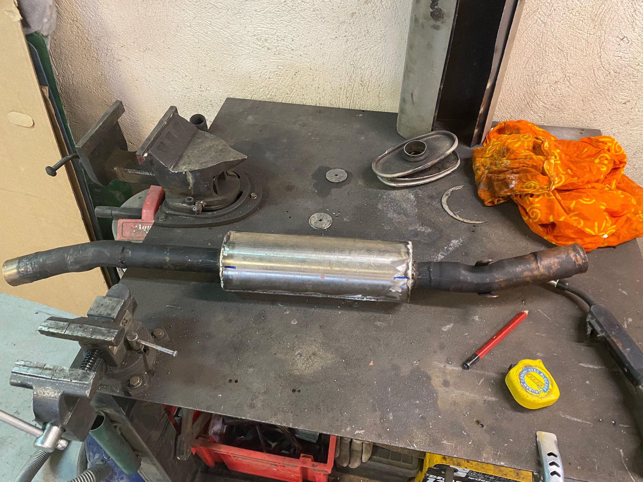

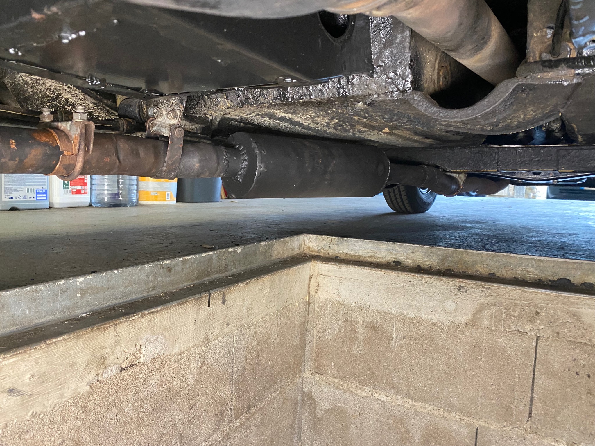

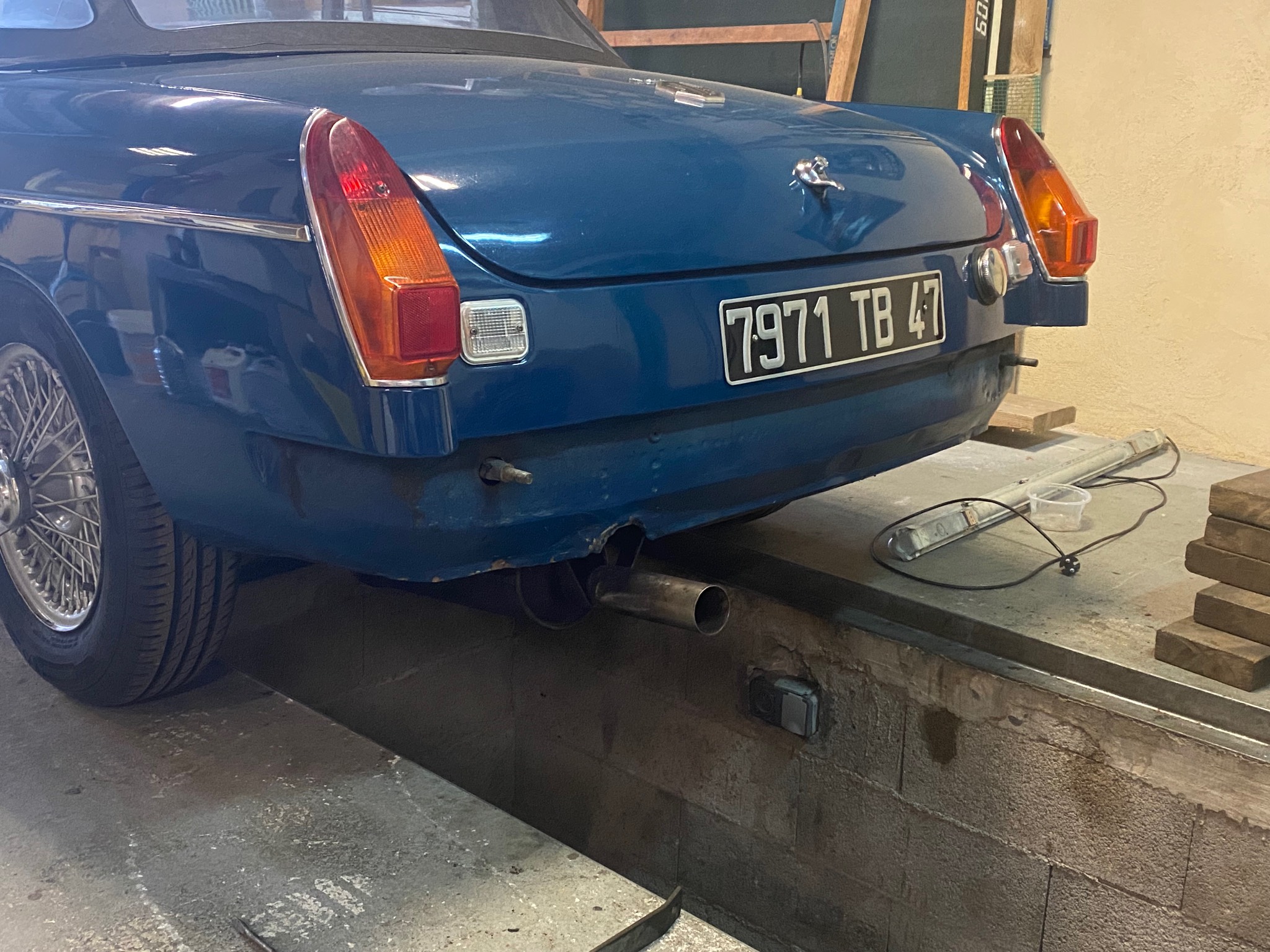

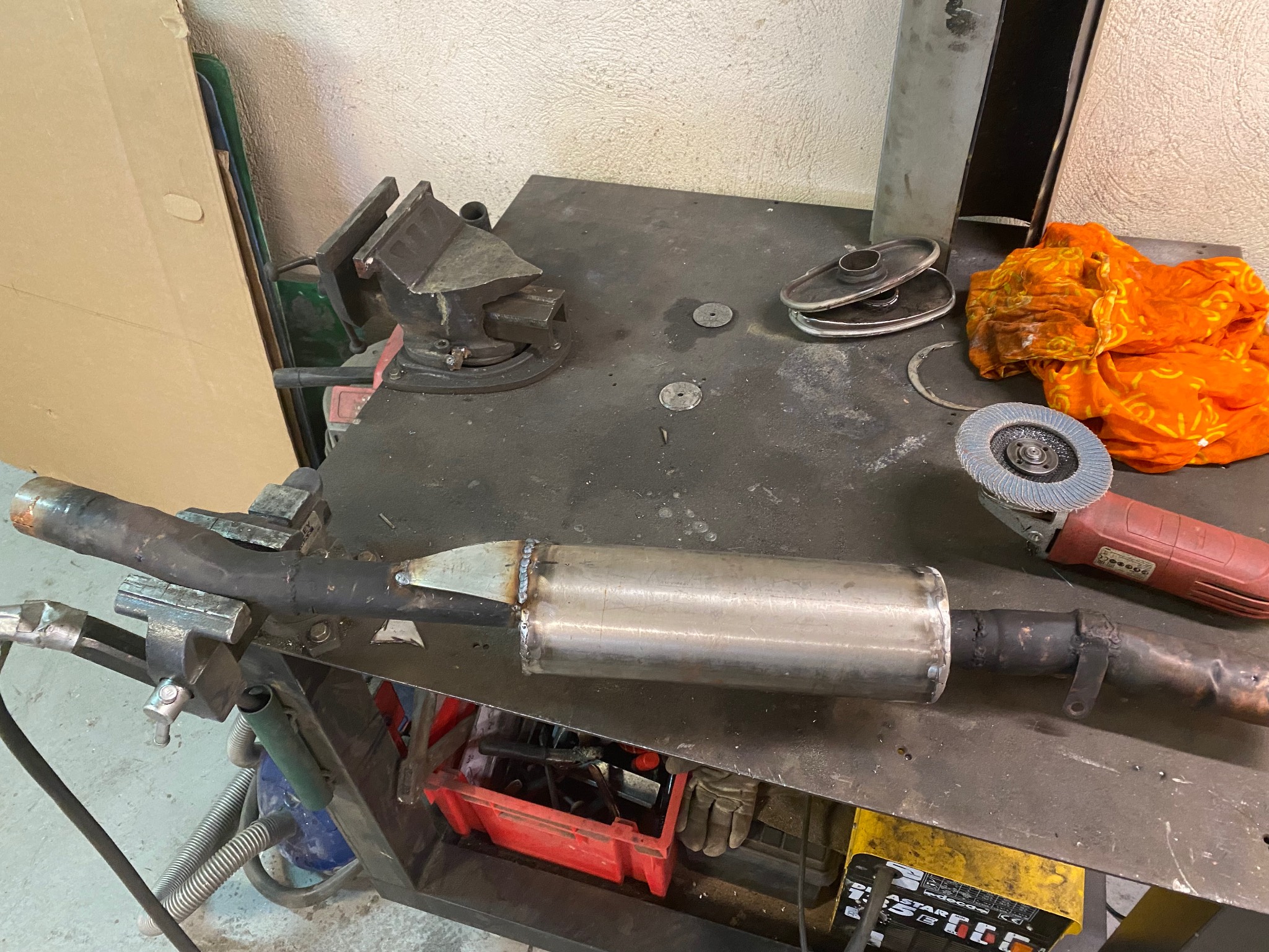

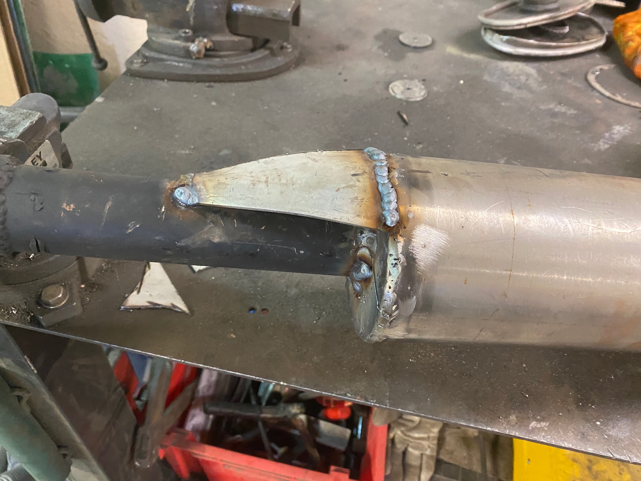

Pour nous changer les idées, nous avons mis en place le silencieux de détente
J’ai mis un bout de métal pour faire ski si je devais accrocher dessous plutôt que tout arracher.

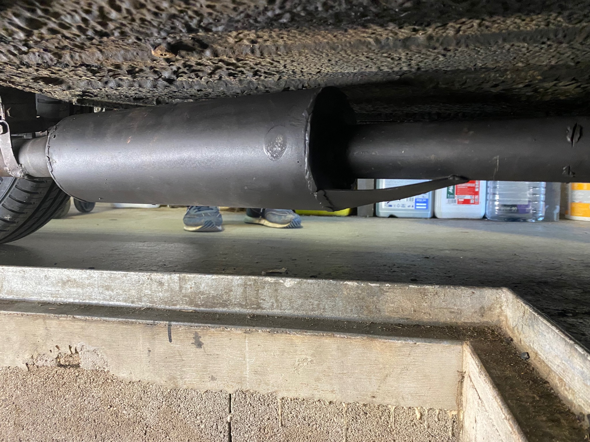

Nous avons mis en place sur la voiture et avons détecté trois petites fuites donc re démontage un peu de soudure et c’est parfait. Ça ne fuit plus.
Mon petit silencieux a rendu la voiture silencieuse à essayer dans les tours!! Car le pot respire toujours lui.

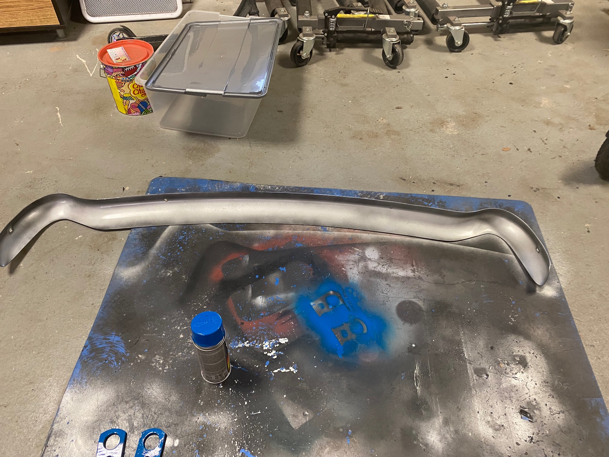

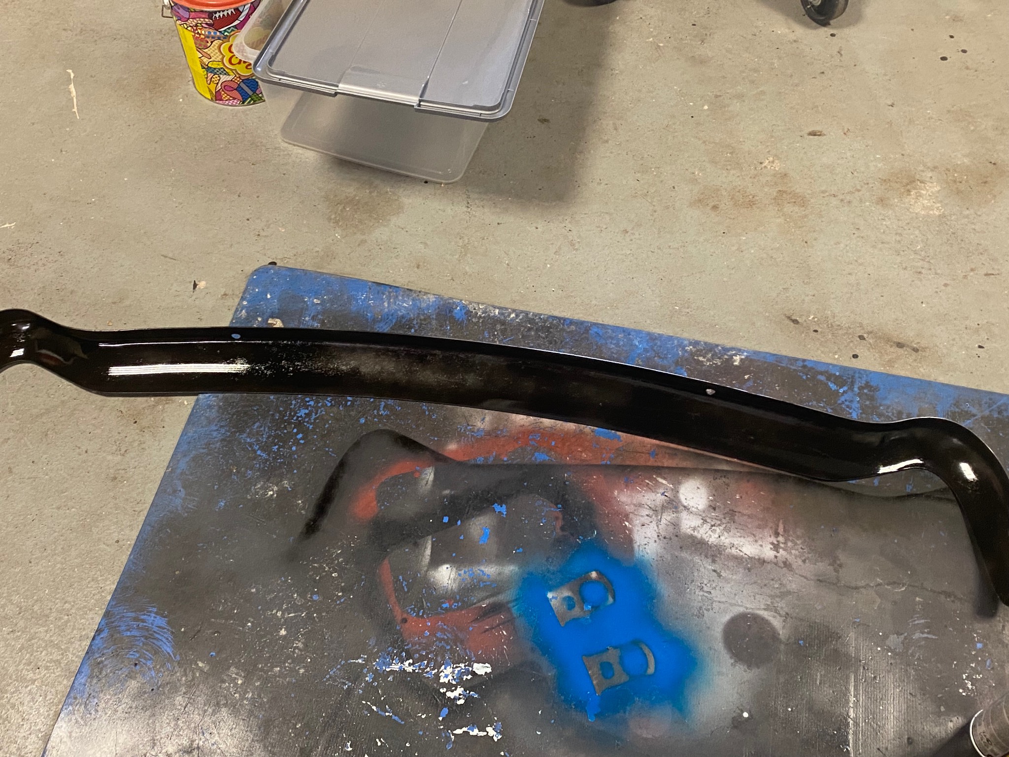

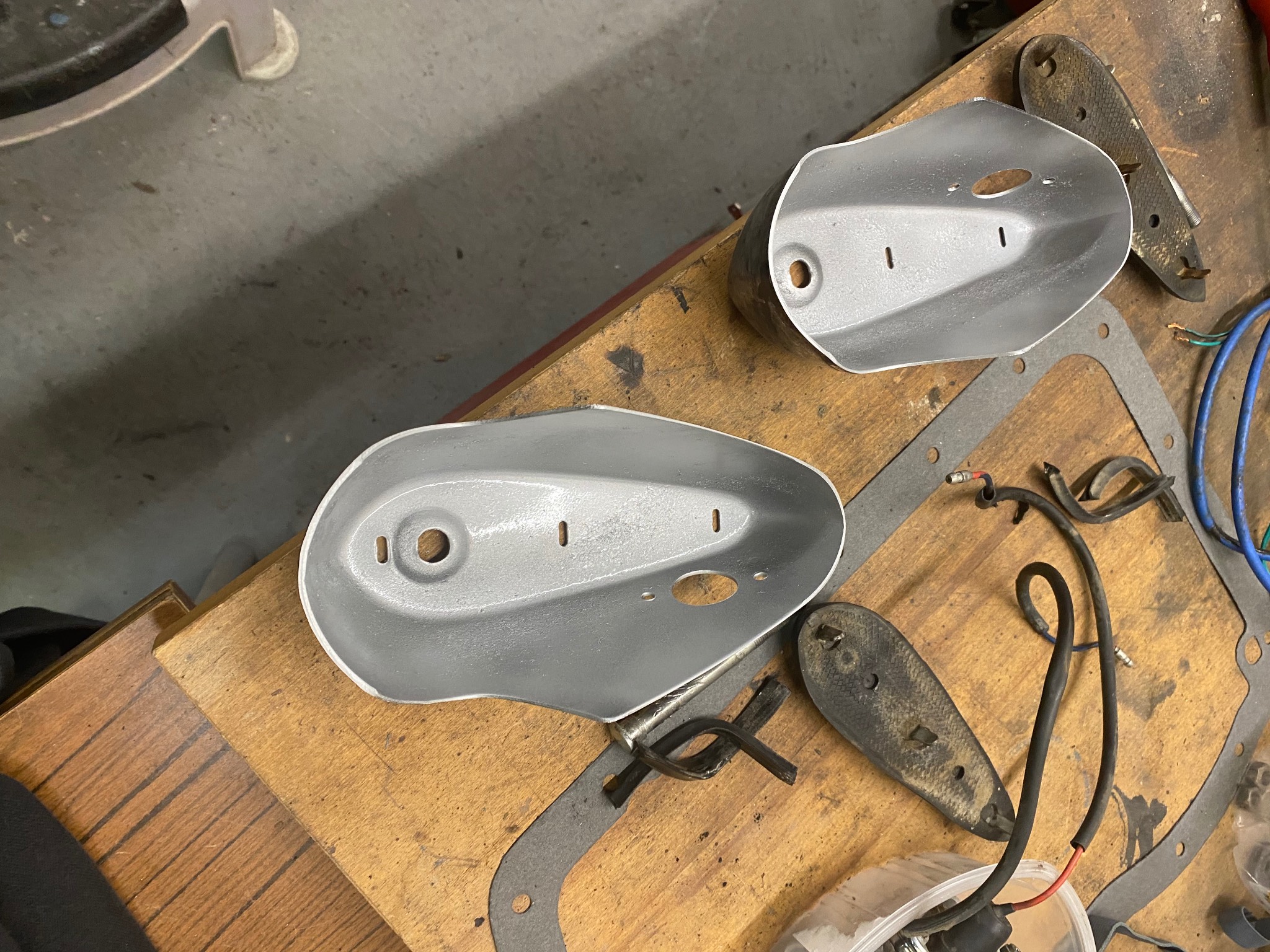

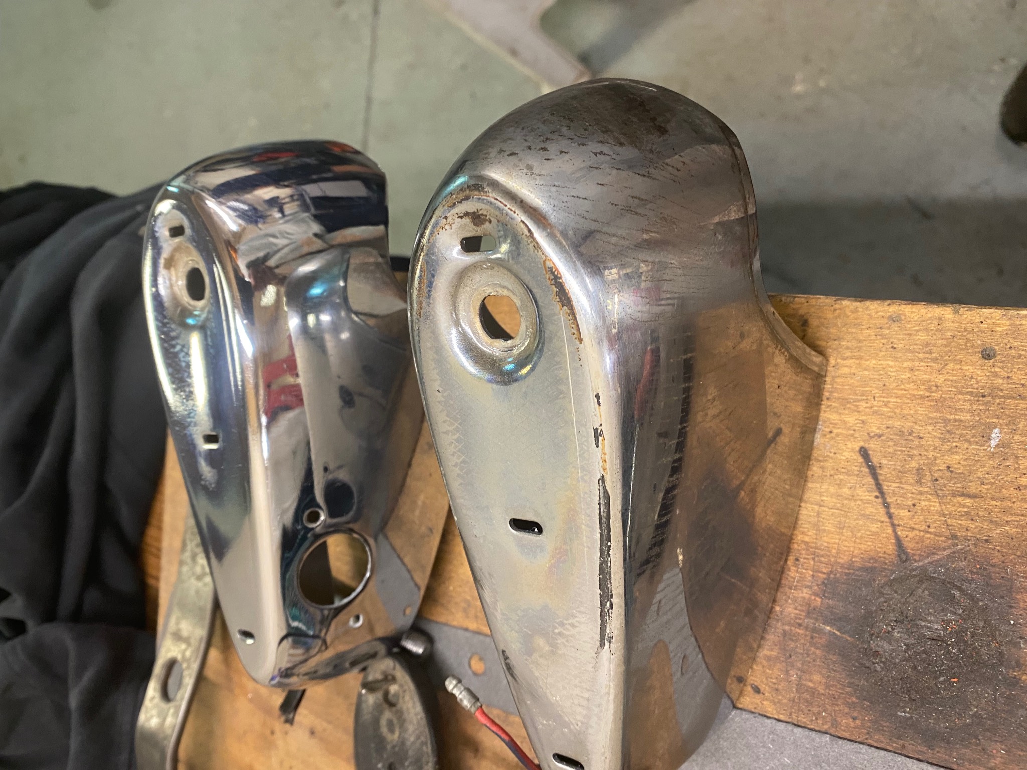

Cet après-midi, nous avons démonté le pare-chocs arrière et l’avons fait briller avant le remontage.
Comme la dernière fois apprêt et peinture, chromée à l’intérieur des pare-chocs pour éviter qu’ils ne rouillent
au 1er plan avant nettoyage au 2ème nettoyé
Et nous avons remonté le tout mais j’ai oublié les photos.

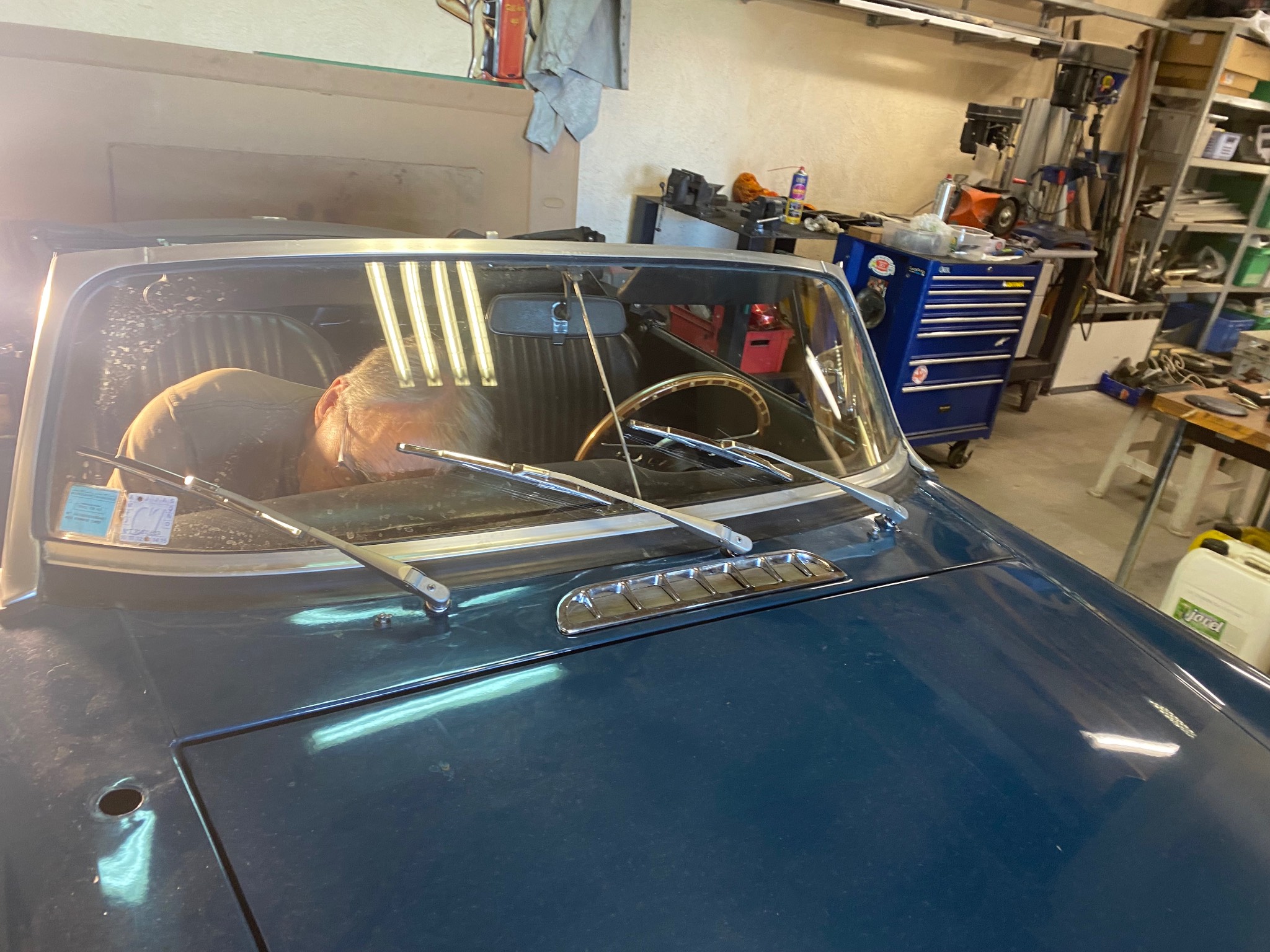

Nous avons craqué à cause du moteur d’essuie-glaces. J’en ai donc commandé 19 une fois le montage de celui-ci fait les essuie-glaces fonctionne parfaitement.

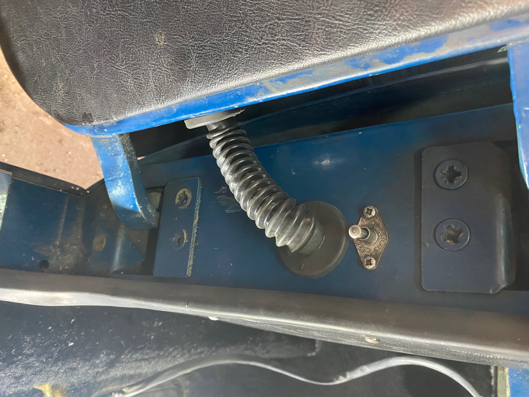

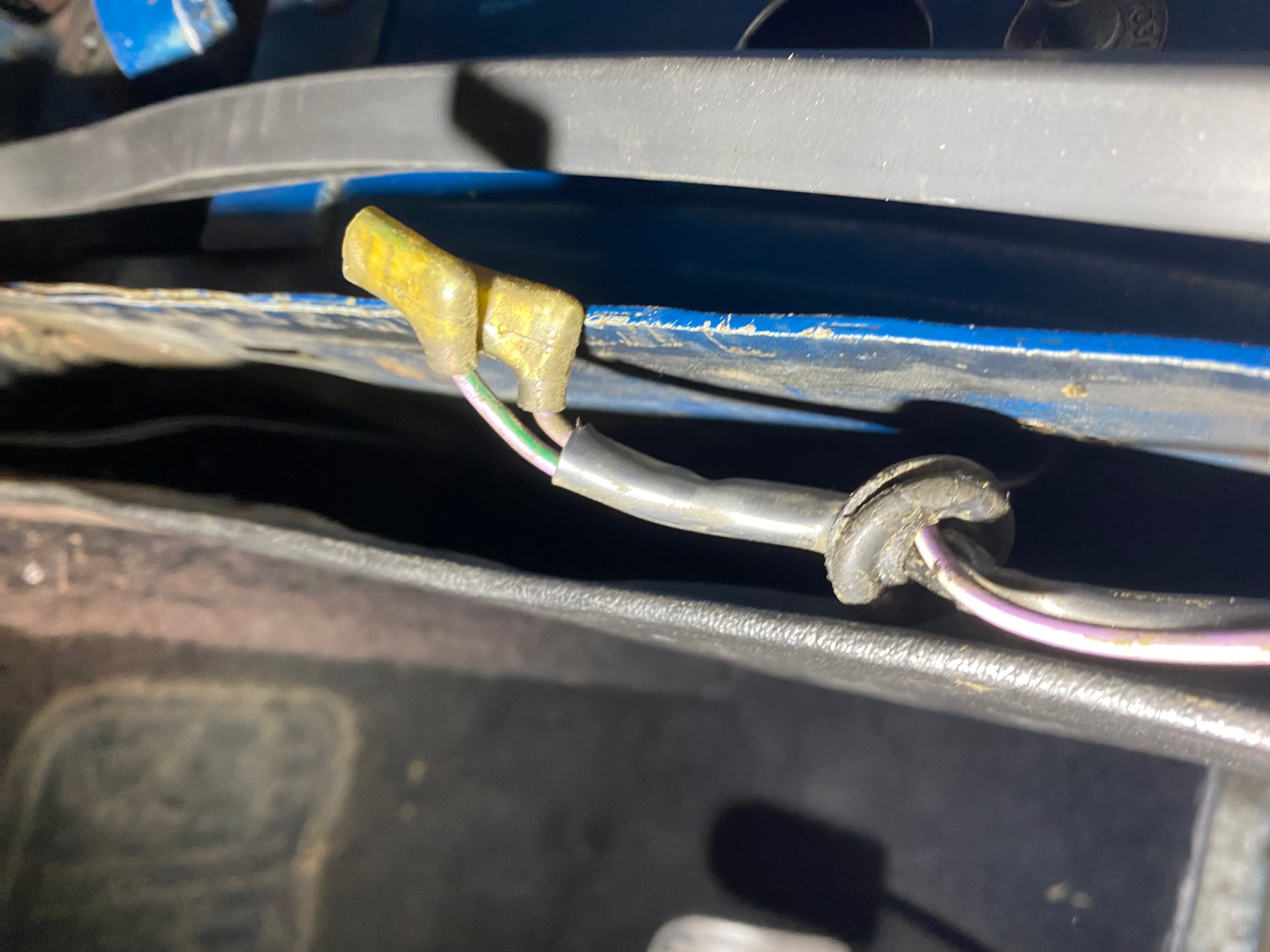

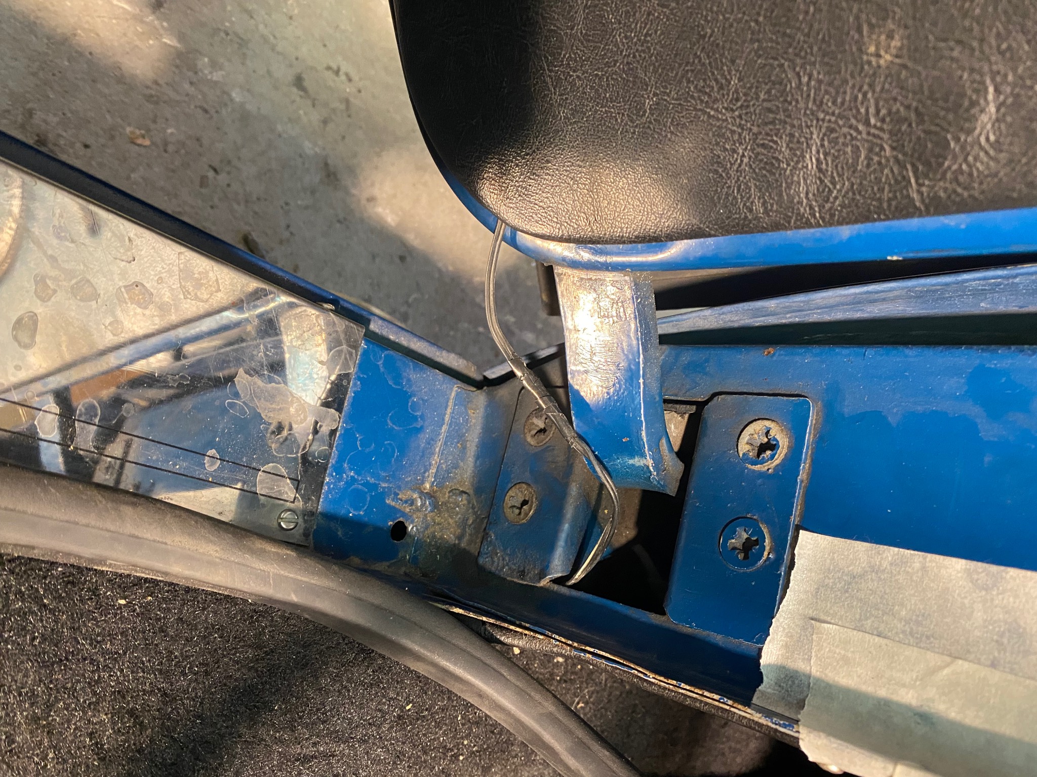

Par contre, au niveau du montant conducteur, à côté du bouton de commande, l’éclairage intérieur, j’ai trouvé ses fils branchés alimenter en 12 V permanent. Quelqu’un a une idée de ce que cela pourrait être ?
C’est branché sous le tableau de bord ça vous parle ?
Le rdv pour le ct est pris mardi.
Messages : 804
Je crois que c'était pour un buzzer. Il est relié avec le contacteur de porte et le contacteur à clé. C'est pas un système qui bip lorsqu'il y'a le contact et que la porte est ouverte ?

je vais tester ça, mais je pensais avoir un plus12v et une masse. pas forcement illogique selon le fonctionnement du buzzer. je vérifie ça demain.

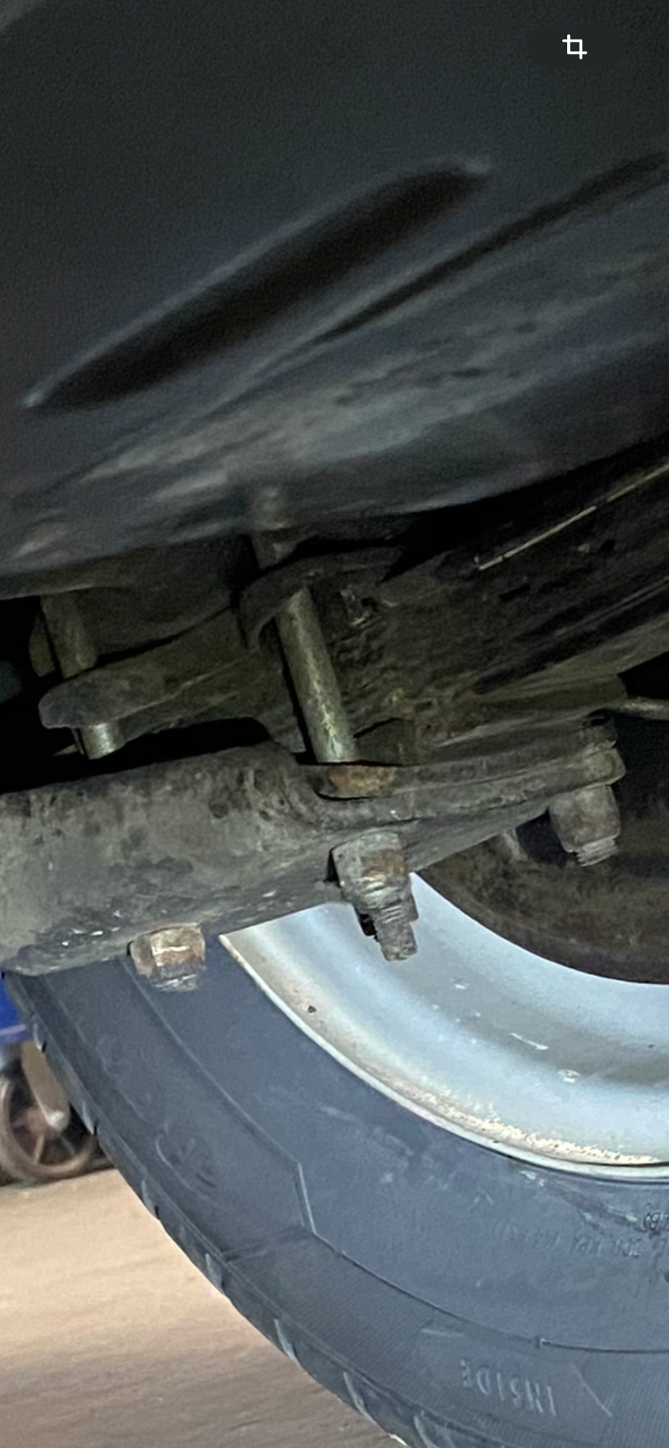

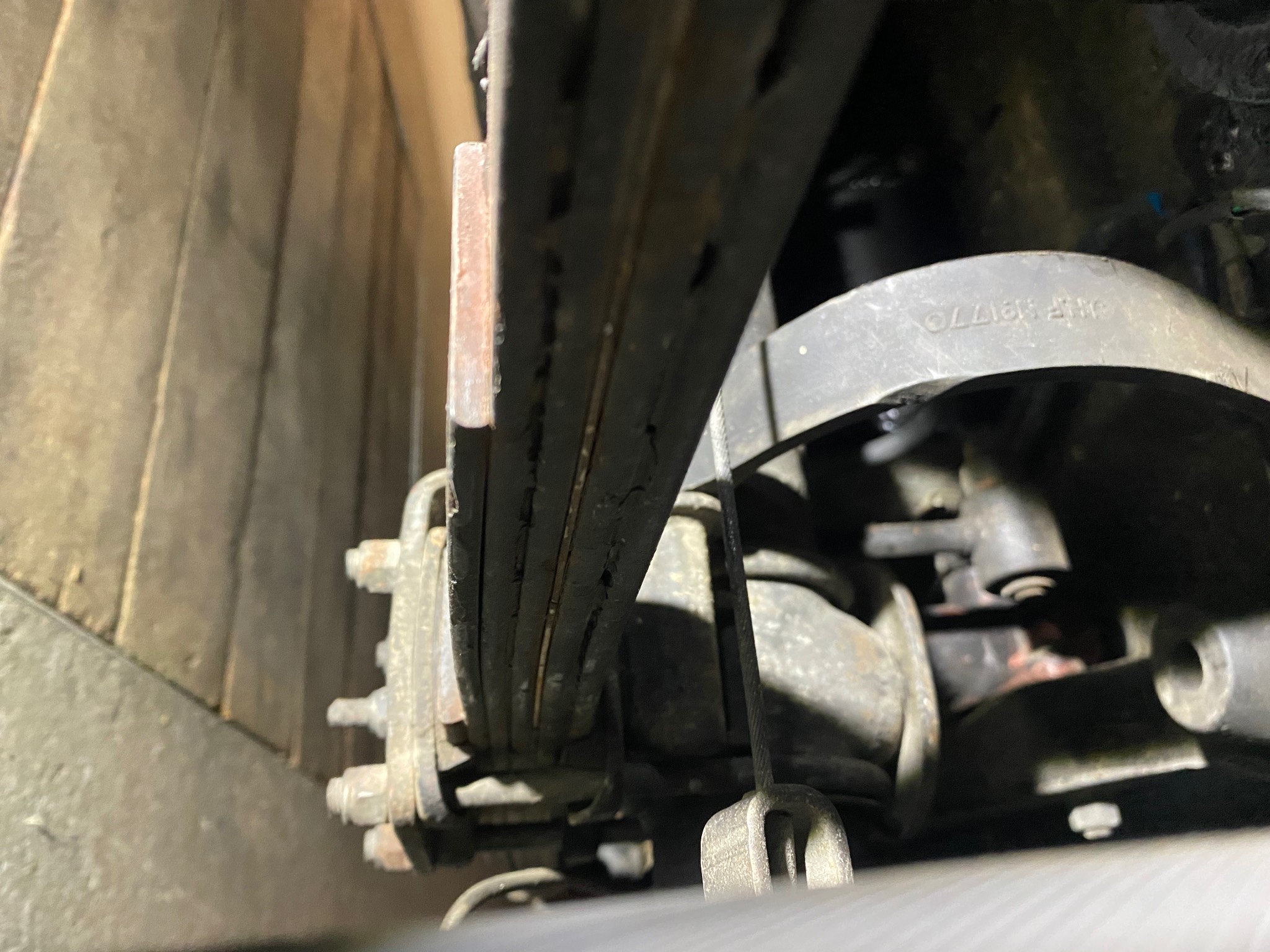

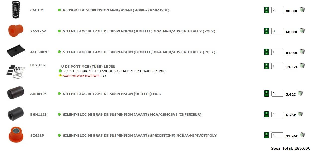

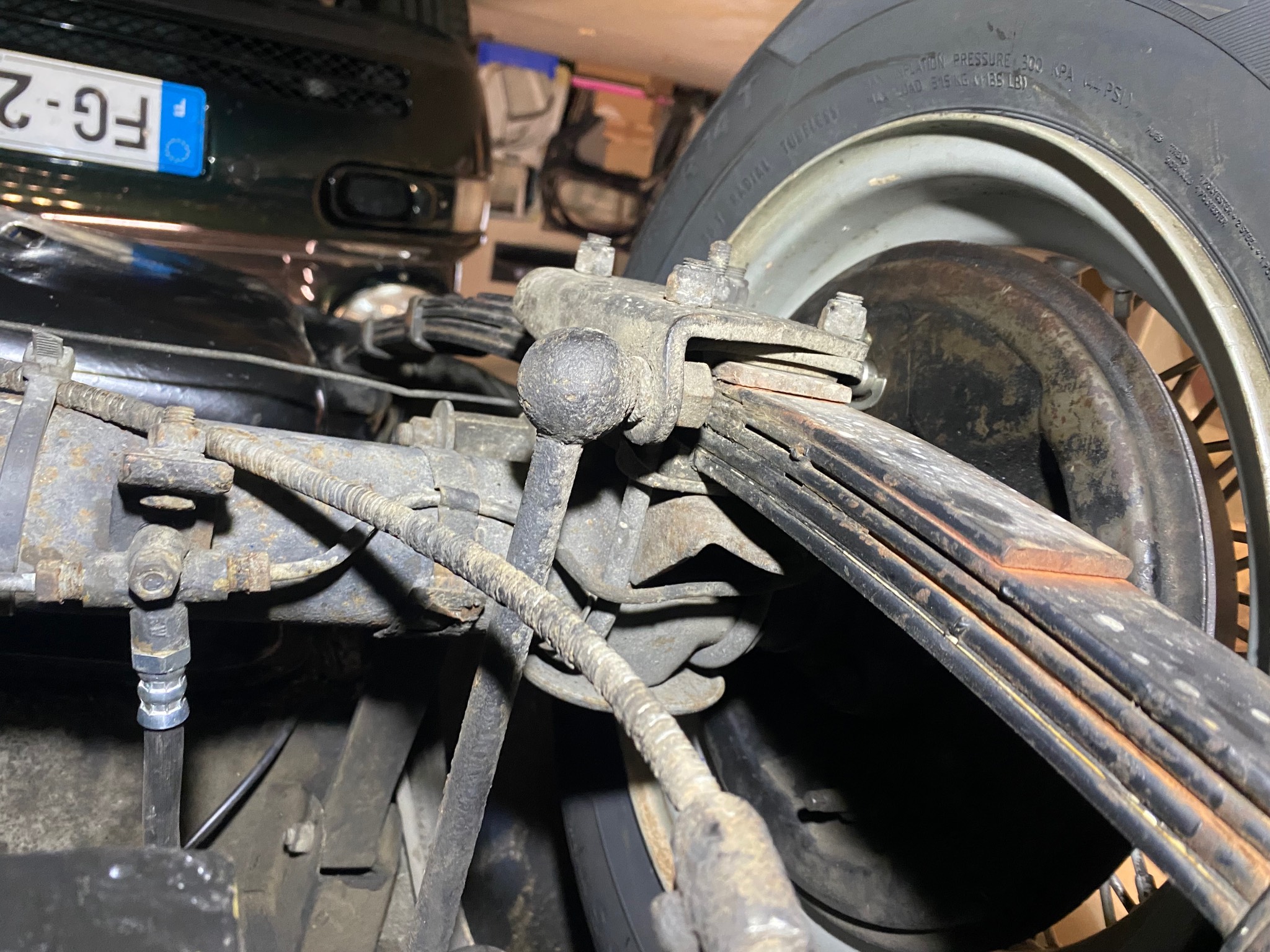

la rdv au CT est pris pour ce mardi, il risque d'y avoir pas mal de remarques car je n'ai pas touché au châssis et quand je vois l'état des SB de lame de ressort, il va falloir les changer rapidement. j'ai d'ailleurs besoin de votre aide, pour ne pas oublier de pièce importante.
pour l'arrière je vais changer les 8 sb de jumelles (2A5176) et les 2 avants de lames (AHH6446) et le kit de U (FKS1002 chez datch) dois je prévoir autre chose à l'arrière?

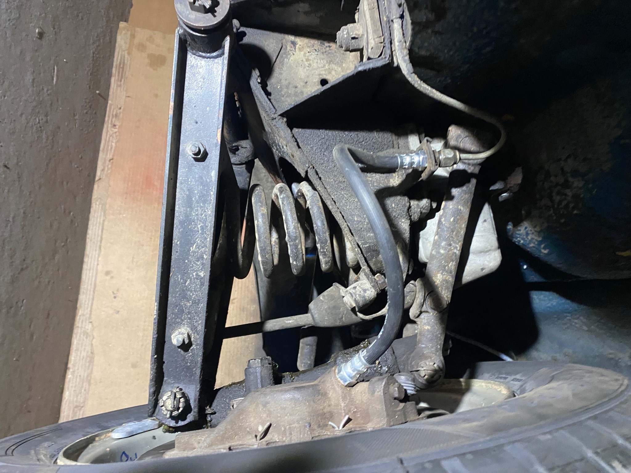

pour l'avant, 2 ressorts 480lbs rabaissé à 156mm en charge on dirait que c'est ce que j'ai déjà au moins pour la longueur, 1 kit de SB de bras de suspension (AHH7933K chez datch).
ai-je oublié quelque chose d'important? merci de votre aide.
deux remarques, en premier,les petits silentblocs, shackle bush, des jumelles sont fabriqué dans un caoutchouc relativement mou et d’une qualité qui est ce qu’elle est, il se trouve que ces petits silentblocs entrent en ligne de compte pour le positionnement du pont arrière dans les virages, vu leur mollesse le pont arrière est très, très mal guidé, une solution, à minima, est d’utiliser des bagues en polyuréthane, l’idéal est les bagues en Nylatron, nylon dur qui assure un parfait positionnement des jumelles. en second les plaquettes, d’origine les plaquettes en «caoutchouc», mou, n’autorise pas un serrage correct de la fixation du pont sur les lames, deuxième point de manque de positionnement latéral du pont sur les lames, à minima, il faudrait utiliser des plaquettes en polyuréthane et l’idéal sont les plaquettes en Nylatron, ces dernières permettent un serrage efficace. le montage de ces pièces transforme la tenue de route. les gros silentblocs des lames sont assez efficaces lorsque ils sont neuf, mais le caoutchouc se détériore assez vite.
ceci dit …
saxogrn
Messages : 253
Message par saxogrn »
j'ai passé une heure à faire des recherches avant de poster ce msg et je vois tout le résultat de mes recherches balayé en un msg :tourne: . J'ai cru comprendre que les silents blocs rigides faisaient perdre beaucoup de confort. Tu me conseilles les SB rigides pour tout ou seulement pour le train arrière?
saby a écrit : 11 oct. 2024, 21:12 en second les plaquettes, d’origine les plaquettes en «caoutchouc», mou, n’autorise pas un serrage correct de la fixation du pont sur les lames, deuxième point de manque de positionnement latéral du pont sur les lames, à minima, il faudrait utiliser des plaquettes en polyuréthane et l’idéal sont les plaquettes en Nylatron, ces dernières permettent un serrage efficace. le montage de ces pièces transforme la tenue de route.
de quelles plaquettes parles tu? je ne vois pas. et donc les gros silents blocs avant de lame de ressort aussi en rigide?
et pour le train avant? rigide ou pas?
saxogrn
Messages : 253
Messages : 21192
ca?
oui
à l’arrière, Nylatron ou polyuréthane pour les jumelles, Nylatron ou polyuréthane pour les plaquettes, gros silentblocs de lames standard.
à l’avant silentblocs type V8 dans les triangles, Nylatron dans les top trunnion.
pour avoir le «top», barre stabilisatrice de 3/4 de pouces.
j’utilise ce montage depuis quarante ans, le «confort» n’est pas affecté.
saxogrn
Messages : 253
normalement il y a tout ce que tu as dit
Sans titre.jpg (52.99 Kio) Vu 2723 fois
sacré budget, mais si il faut en passer par là... autre chose?

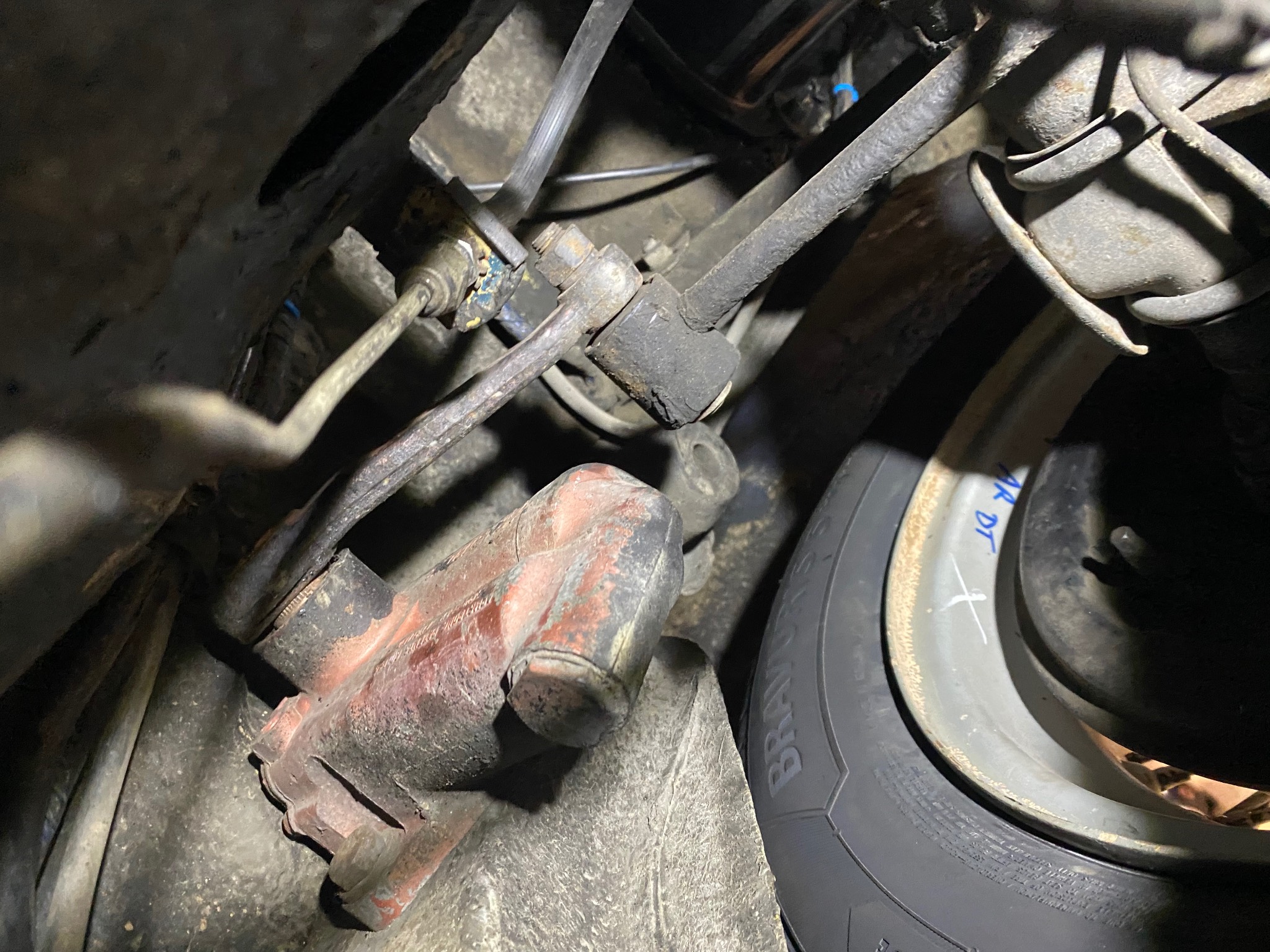

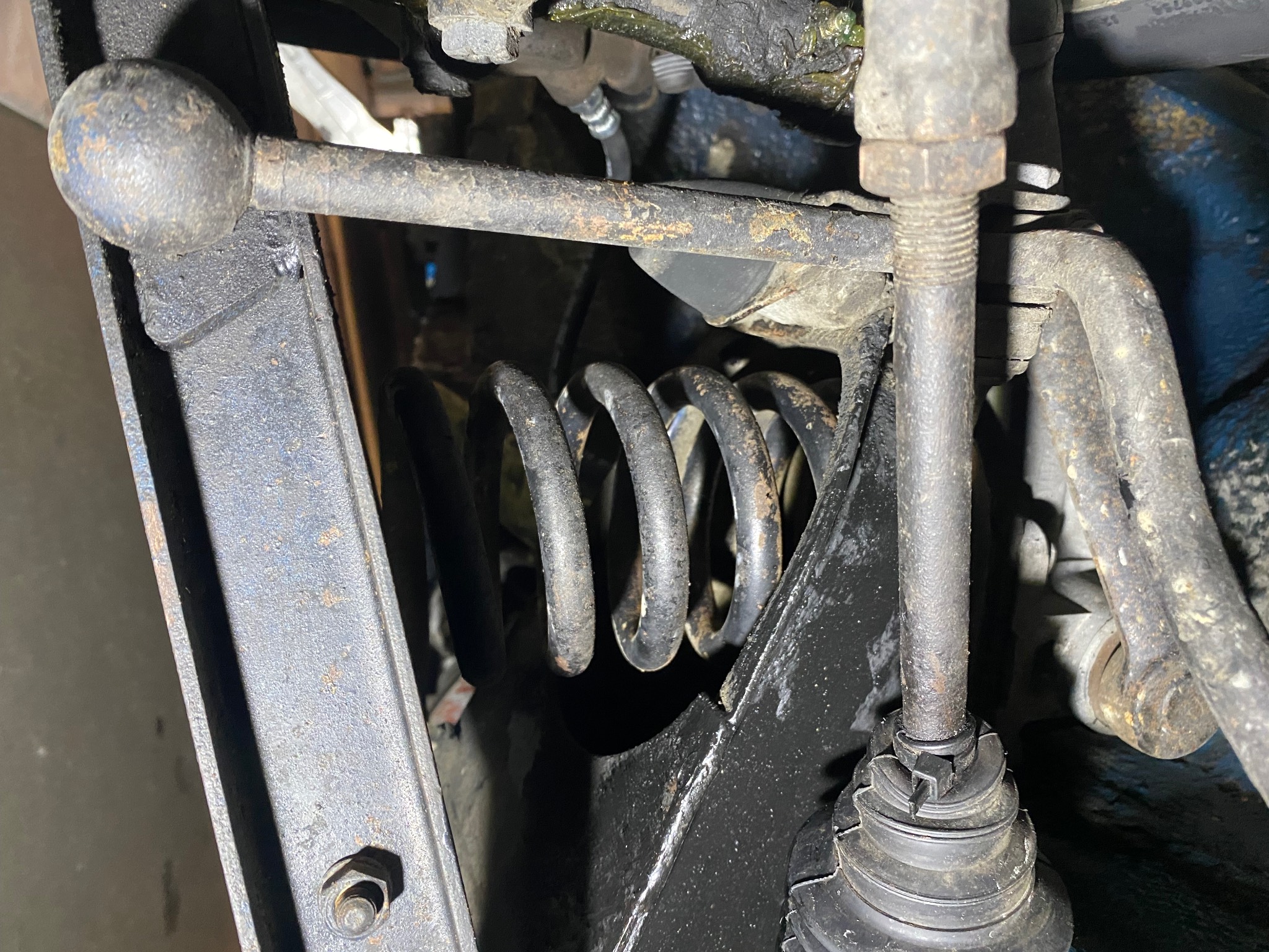

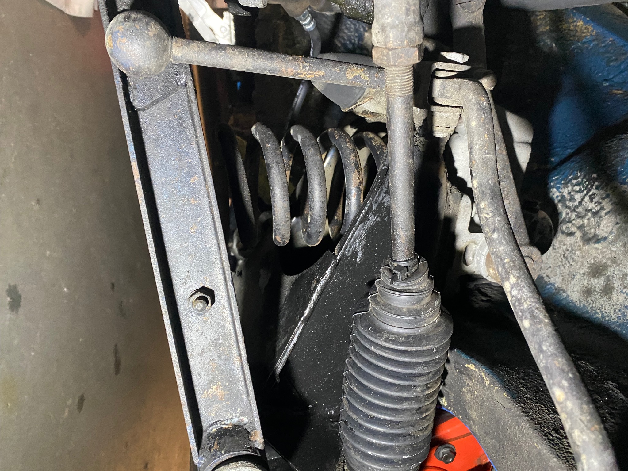

Voilà le train avant

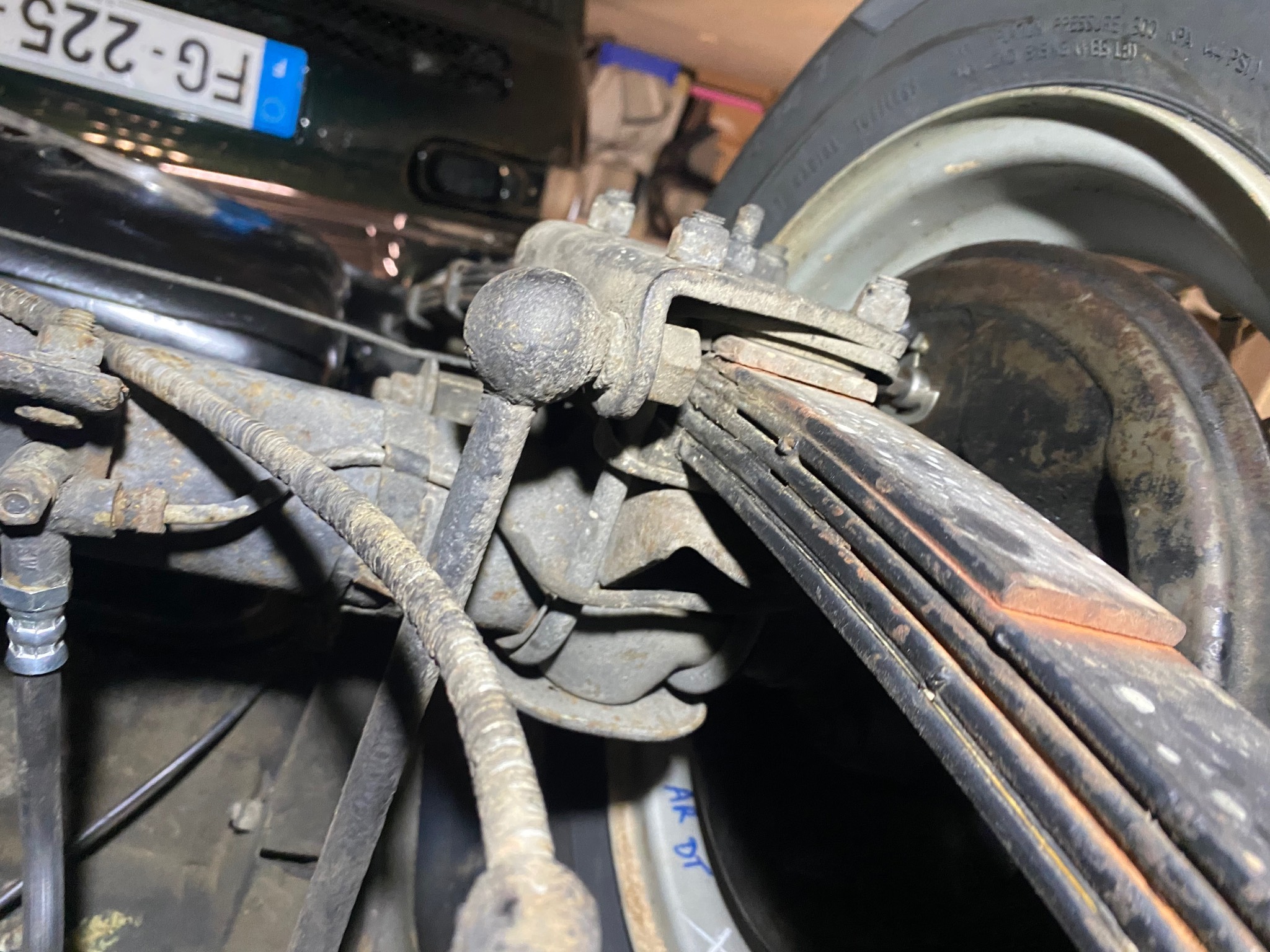

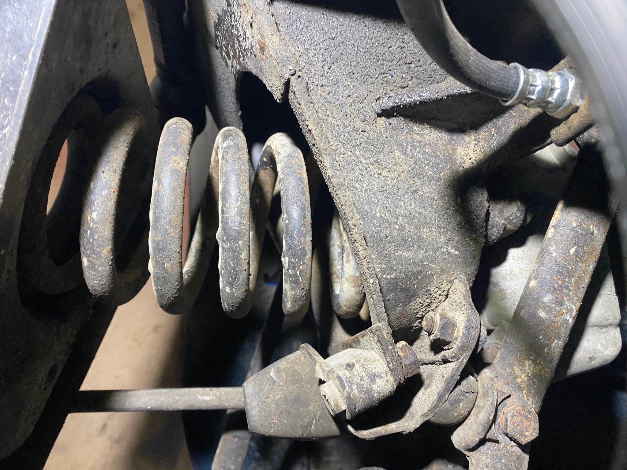

Et le train arrière

pas vu de couleur dessus, mais roue levée je trouve 205 de long et roue posée 150 de longueur de ressort, ce qui me parait bien correspondre aux données de DATCH, l'avachissement lié au temps en moins:
