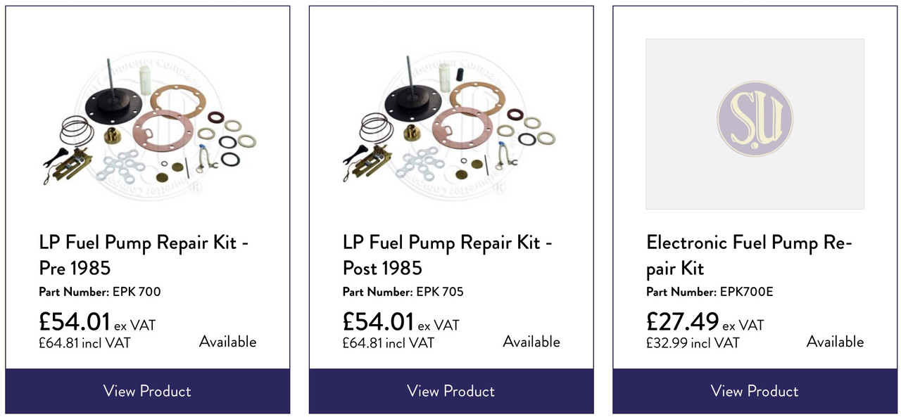

sucarb.co.uk

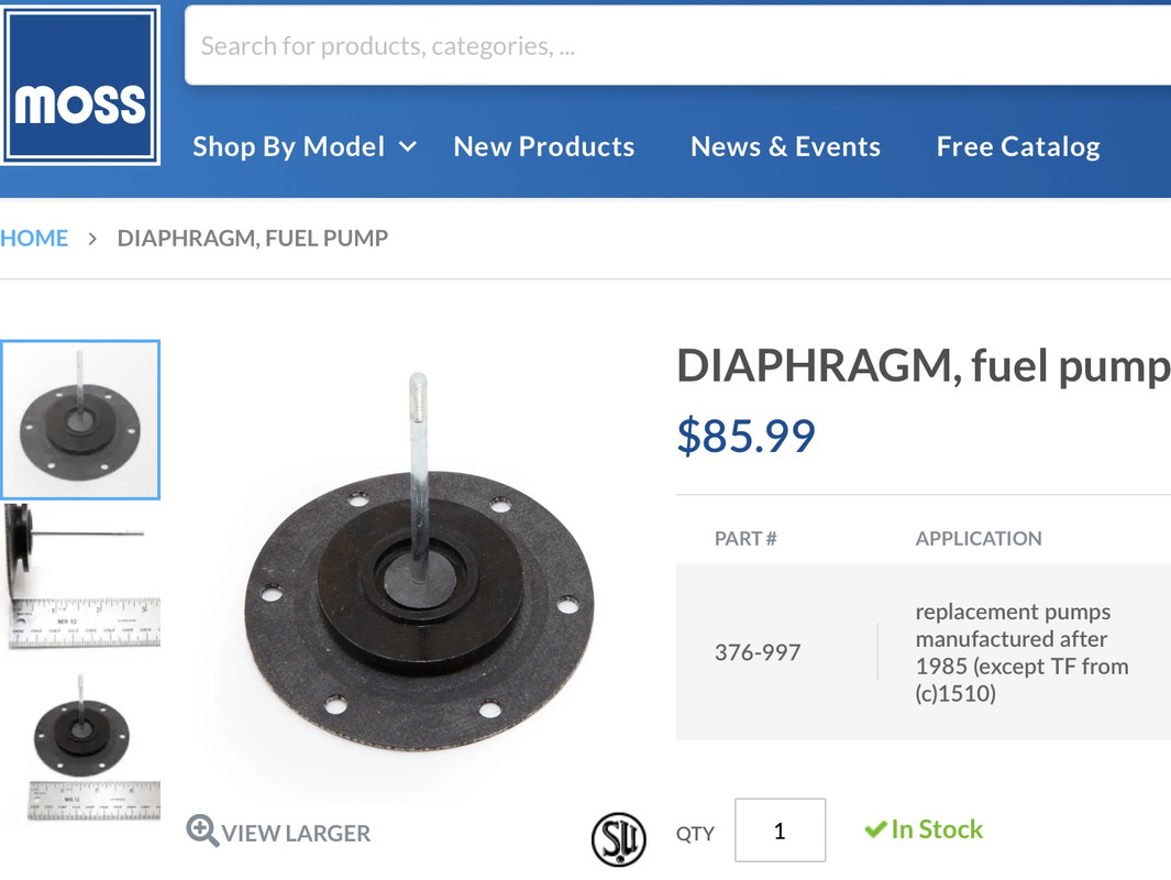

le moins cher que j’ai trouvé c’est sur eBay.com, $56 plus la douane. avec sans doutes une fabrication douteuse. et ce n’est plus disponible :-). sinon c’est 80€ environ …

une pompe à essence complète, électronique, Hardi ça vaut pas plus que le prix de la restauration de l'ancienne...
https://shop.arnold-classic.com/fr/1057 ... F2EALw_wcB
