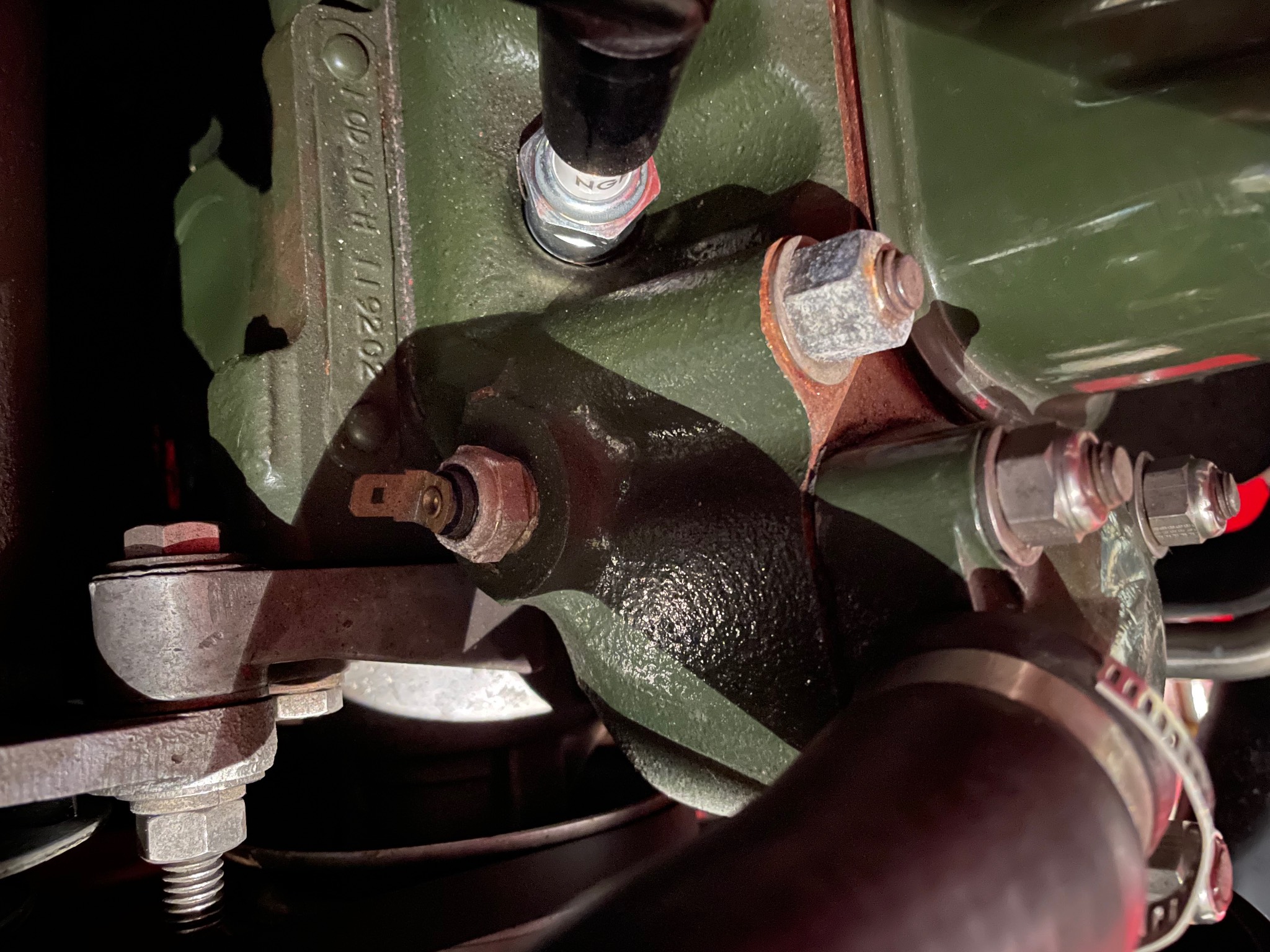

Et à quoi sert cette cosse libre à droite du numéro ( qui a t’il de branché normalement
bonjour qui peut me dire à quel moteur correspond ce numéro ( quelle voiture ) Et à quoi sert cette cosse libre à droite du numéro ( qui a t’il de branché normalement

Effectivement , ce serait un moteur Austin A40 Farina ? C'est le moteur sur la Frogeye que je viens d'acheter ......
Quant à la cosse , je pensais aussi a une sonde pour la température d'eau .Mais la voiture a une sonde branchée sur le haut du radiateur .Et qui ne doit pas bien marcher , car la température ne monte pas a plus de 120°F

Sur quel voiture est-il monté (si?) ?à quel moteur correspond ce numéro ( quelle voiture )
la sonde sur le radiateur ?Oui , c’est ce que j’ai sur la mienne
une A donc... ?
Sur une Austin A40 MkII 1100, la sonde de température d'eau est sur la culasse.
Sur une MGA aussi.

Bonjour , le moteur s’avère être un 1098 d’Austin A40 mk2
Il est sur une Frogeye que je viens d’acheter
Et la température de l’eau affiche 120° F max …..

Sauf erreur, la Frogeye (MK1) est équipée d'origine d'un 948 cc (9CG) et sa culasse d'origine n'a pas de trou pour la sonde thermique; cette dernière étant effectivement branchée sur le radiateur.
